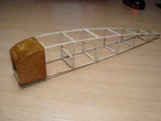

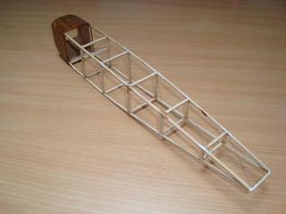

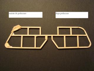

intrebam de aceasta carte fiindca de ceva vreme lucrez la o macheta 1/18 si datele despre acest avion sunt destul de putine. intre timp am gasit cartea care ma interesa dar nu ma ajuta foarte mult, mai ales la detaliile de interior. intre timp am apucat sa fac o mare parte a fuselajului. urmeaza sa fac mansa si palonierul mobil, adica sa se miste deriva si profundorul-stabilizator exact ca la unul real. am facut si stabilizatorul din betigase pentru frigarui. pentru ca aceste a nu sunt flexibile, in zonele curbate am folosit bucati de sipci pe care le-am luat la pila pana a iesit ce trebuie.
stiu ca mai demult a fost o macheta scoasa de eduard 1/48 a acestui tip de avion. daca cineva are planur de asamblare il rog sa ma ajute.
  • Imagine atasata: 12.JPG

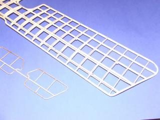

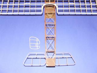

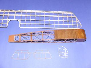

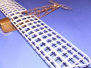

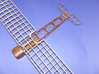

  • Postari: 2978

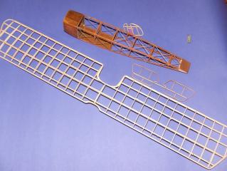

Postat 17 December 2013 - 08:57 PM
Acum imi dau semana ca am inceput acest avion acum aproape 5 ani, timp in care a stat in cimitirul avioanelor pierdute, ca sa-l parafrazez pe Carlos Ruiz Zafon cu al lui cimitir al cartilor pierdute.
E drept ca am mai lucrat la el la intervale mari insa anul asta un prieten, Florin Moldovan ca sa ma incurajeze sa-l termin mi-a facut aripa, deriva si profundorul.
Vazandu-l si pe DorinC cum lucreaza la W 29 in stilul old school am zis ca poate in urmatorii 5 ani poate termin si eu avionul asta.
Pana atunci ceva poza cu starea lui actuala si revin cu poza cu el romanesc.
  • Imagine atasata: DSCF3212.JPG
  • Imagine atasata: DSCF3213.JPG
  • Imagine atasata: DSCF3217.JPG
  • Imagine atasata: DSCF3218.JPG
  • Imagine atasata: DSCF3219.JPG
  • Imagine atasata: DSCF3220.JPG
