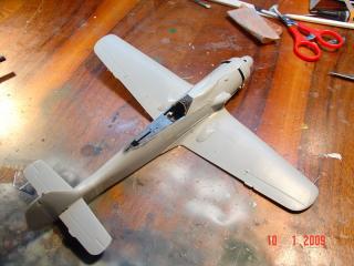

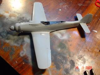

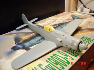

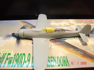

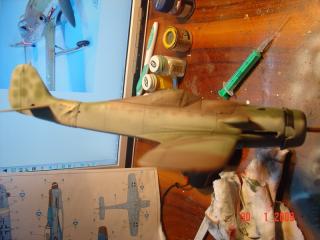

Unul din cei doi dragoni ai mei, a fost avionul meu de suflet in tinerete dar acum si-a cam pierdut aura angelica.
o macheta frumusica dar veche, gaura imensa la imbinarea aripii cu fuselajul m-a facut sa ii dau o pauza mare (o luna) pana sa o umplu. cabina - modesta, prima facuta de mine cu photo-etch si am cam bestejit-o prima data datorita cantitatii mari de vopsea aplicata... am refacut-o pana la un nivel acceptabil. am facut niste tevi/mitraliere , un alt tub pitot si chingile de burta caci acelea au fost singurele care apareau in toata documentatia disponibila.
inmatricularea din cutie este f frumoasa cea a lui Barkhorn, dar nu am gasit prea multe despre ea asa ca astept inca niste zile poate poate...
inca nu am convins aparatul sa faca poze clare si la cabina!

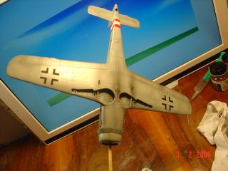

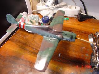

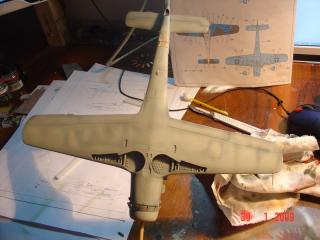

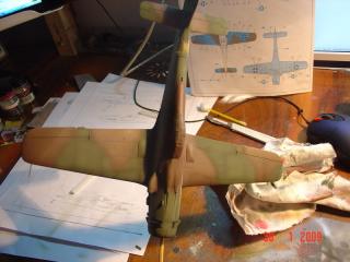

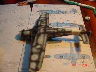

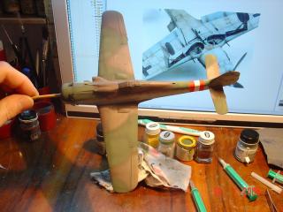

Postat 30 January 2009 - 11:40 PM

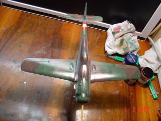

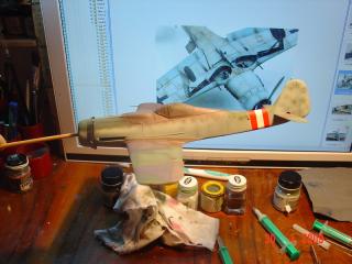

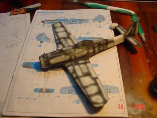

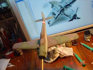

am pus osu' la treaba ca au cam stat degeaba sculele de modelit.
am incercat sa fac varianta de vopsire de mai susu dar am vazut ca si alte d9 din JG 6 sunt vopsite maro/verde asa ca am lasat partea de documentare si am bagat aerograful in functiune.
preshading cu plus(am folosit si alb )pt a evidentia la maxim panourile, stiind ca nu fac wash decat daca e mare nevoie.
benzile am decis sa ramana caci arata mult mai bine cu ele.- alb pe toata banda , mascare , rosu..mascare.
RLM 76 pe intrados, 81 si 82 facute de mine!, am retusat nuantele cu mai mult alb/galben per fiecare culoare.
  • Imagine atasata: DSC04412.JPG
  • Imagine atasata: DSC04414.JPG
  • Imagine atasata: DSC04418.JPG
  • Imagine atasata: DSC04419.JPG
  • Imagine atasata: DSC04420.JPG
  • Imagine atasata: DSC04422.JPG
  • Imagine atasata: DSC04423.JPG
  • Imagine atasata: DSC04427.JPG

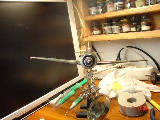

Postat 02 February 2009 - 10:56 PM

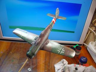

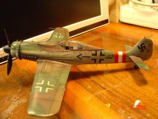

prima lacuire care sa nu ma faca sa arunc macheta dupa!
lac lucios model master enamel.
  • Imagine atasata: DSC04432.JPG
  • Imagine atasata: DSC04433.JPG
#7 Useril este offline   mamutel
  • Postari: 1317
  • Inregistrat: 15-August 07

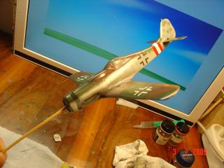

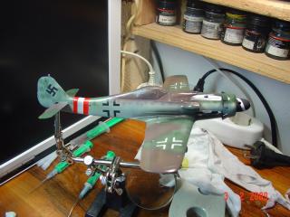

Postat 03 February 2009 - 07:22 PM
am evitat sa mi se intample poveste sptfire mk 1 cu silvering si alte alea.
1 ora de munca la masti si au iesit destul de bine crucile vopsite.
urmeaza masca de pe coafa.
am inceput un pic si "inbatranirea"
  • Imagine atasata: DSC04452.JPG
  • Imagine atasata: DSC04453.JPG
  • Imagine atasata: DSC04454.JPG

Foarte frumos. De ce lucios si nu mat?

Vezi postareaRomulus, la 3 Feb 2009, 19:27, a spus:
Probabil ultimul strat, cel de sigilare, va fi semimat... :whistle:

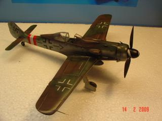

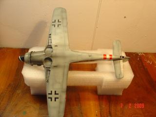

Postat 03 February 2009 - 11:33 PM
da, ultimul strat (dupa wash) va fi un lac satin.
retusat, pus la uscat!
  • Imagine atasata: DSC04455.JPG
  • Imagine atasata: DSC04456.JPG
#12 Useril este offline   cartula
Postat 03 February 2009 - 11:43 PM
Pentru ca daca pui decal-uri pe vopsea mata, apar o tona de probleme, mai ales daca decal-urile nu sunt stralucite. Vopseaua lucioasa iti reduce extrem de mult posibilitatea sa ai probleme cu decal-urile. Si in plus, e o baza buna pentru evidentierea panourilor (care nu prea merge facuta pe suprafata mata).

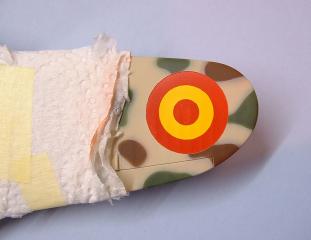

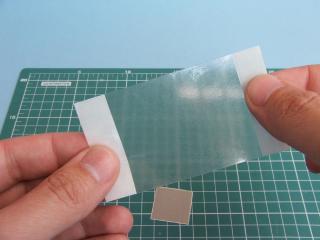

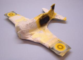

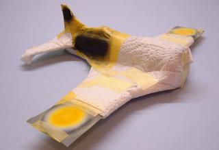

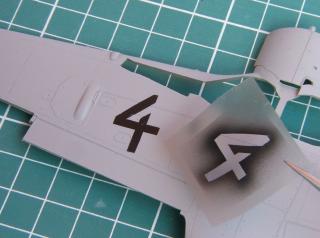

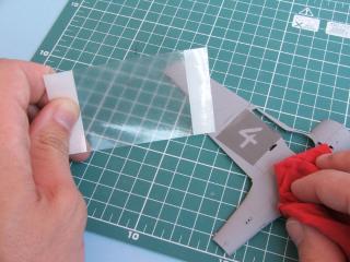

Poti sa detaliezi putin tehnica vopsirii crucilor?
#16 Useril este offline   mamutel
  • Postari: 1317
Postat 04 February 2009 - 06:34 PM

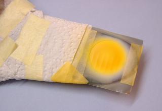

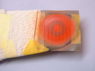

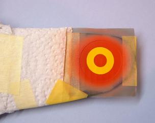

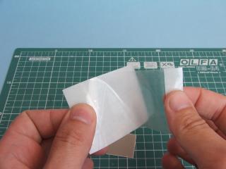

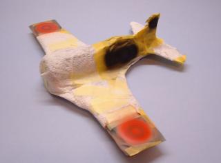

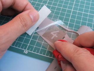

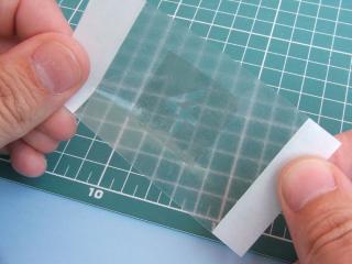

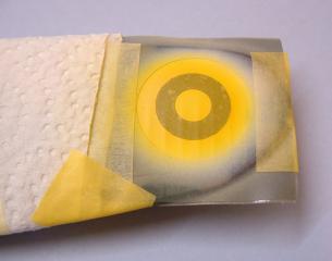

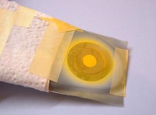

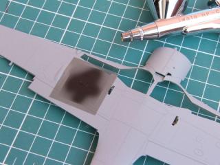

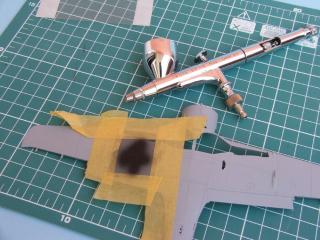

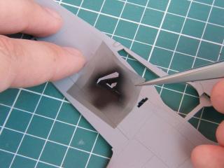

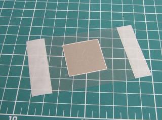

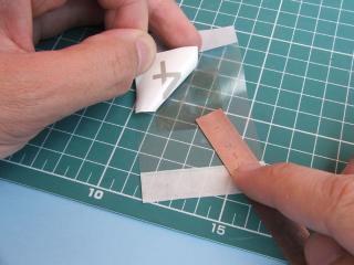

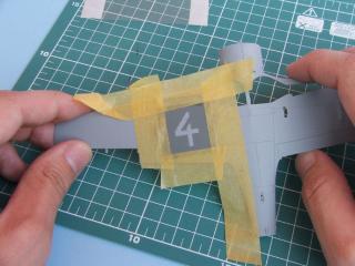

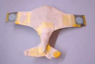

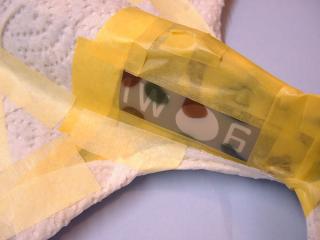

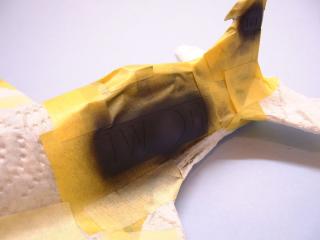

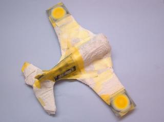

tehnica e simpla
urmatoarele imagini nu sunt facute de mine, sunt doar pt a exemplifica metoda
fata de metoda aceasta eu am folosit banda adeziva tamiya, si am folosit o punguta de protectie(in care am bagat decalul) pe care am pus banda cea mai lata pe care am avut-o(4cm)

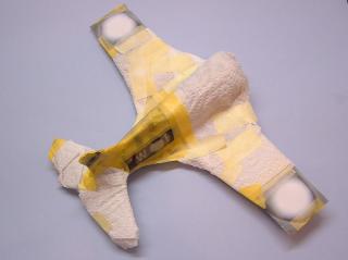

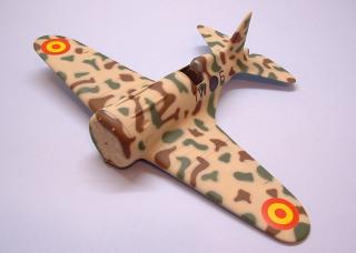

tot un exemplu de la altii!

Stai putin, in poze omul are deja masca, arata doar o metoda de transfer pe macheta! Tu cum ai facut masca??? Astă tehnica trebuie explicata!!!
Macheta ti-a iesit exceptional! Daca faci uzura, atentie doar la solventii pe care ii folosesti! Succes!

Ai putea sa ne spui mai multe despre tehnica asta? poate sunt mai multi interesati:D
#20 Useril este offline   mardale
  • Postari: 90
  • Inregistrat: 14-April 08
Postat 05 February 2009 - 10:40 AM
Ma bag si eu ca musca-n lapte, cer scuze posesorului topicului pentru interventie. :whistle:
Se poate printa pe foaie transparenta (exista folii mate pe care se poate printa inkjet, mi se pare ca se cheama backlit) si apoi decupa pentru a se obtine masca.
Se poate printa pe label (eticheta autoadeziva, la inkjet sau laser) apoi se lipeste pe o folie de plastic si se decupeaza simbolul printat cu tot cu suportul de plastic (hartia se spala cu apa si ramane plasticul).
Acestea sunt cele mai simple metode la care ma pot gandi deocamdata, din pacate presupun acces la un calculator, imprimanta si foile respective.
Avantajul e ca se poate printa si scala cam orice se poate face pe calculator, cu o varietate foarte mare de fonturi. Dezavantajul e ca necesita niscaiva stiinta cu un program pentru desenat (complexitatea caruia depinde de ce trebuie printat).
