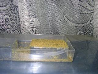

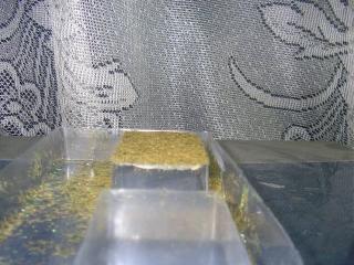

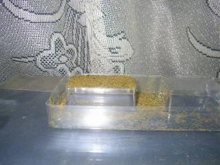

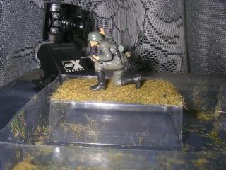

Acum va prezint ce mi-a iesit,intr-o mica aplicatie
Imagine atasata: SANY0525.JPGImagine atasata: SANY0526.JPG
Imagine atasata: SANY0527.JPG
Astept pareri :pardon:
  • Postari: 12692
Postat 14 January 2009 - 07:36 PM
Pai nu ai ales tocmai cel mai bun loc sa-l presari. Plasticul se eletrizeaza usor si-ti incurca socotelile. Pare cam turtita iarba...Apoi ai pus prea multa

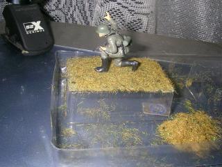

Am pus si in aceasta diorama improvizata
Imagine atasata: SANY0528.JPG
Imagine atasata: SANY0530.JPG

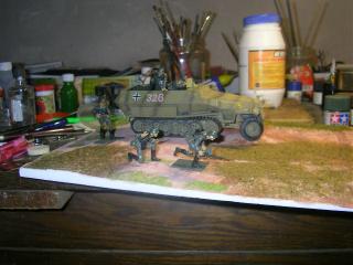

Postat 14 January 2009 - 08:34 PM
Imagine atasata: SANY0531.JPG

Da Claudiu! Asa mi-a iesit si mie. O gramda de fanet aruncat. Daca pui iarba cu mana nu e nici o diferenta.
La LDH este altfel, poate ne zice si care este secretul B-) (stiu sigur ca nu este tipul de aracet folosit). :pardon:
#17 Useril este offline   LDH
  • Postari: 1430
Postat 15 January 2009 - 12:21 PM
Nu are legatura cu aracetul.
Se umple recipientul la jumatate din capacitate si se agita foarte bine. Daca se poate freca plasticul de un postav pentru electrizare este si mai bine.
Aplicarea se face aproximativ de la 10 cm distanta de suprafata cu aplicatorul in pozitie verticala.
Ideal este un aplicator electrostatic, avem si din acela, dar la banii care trebuie sa-i dai nu prea merita daca nu lucrezi machete mari.

Exact,asa am procedat,insa eu am elecrtizat recipientul,insa momentan am fire de iarba prea scurte
2-3mm>electrizarea am facut-o cu ajutorul pislei
