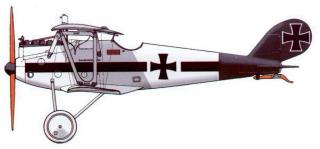

Postat 16 January 2009 - 09:03 PM
Salut @gojira;poate vrei sa vezi niste profile:
Lt.August Handl,primavara lui 1918-
"Jasta 16b"
Imagine atasata: Pfalz_D_III.jpg

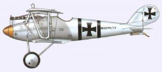

Pfalz D III(1396/17)
Oberleutnant Oscar von Boenigk toamna lui 1917
culoare argintiu-verzui,ampenaj albastru deschis,benzile negre ce inconjoara fuselajul constituie distinctivul unitatii(Jasta 4 )
