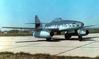

Pare a fi aparatul expus la Muzeul Fortelor Aeriene din Ohio. Cum spunea si Z-mare nu cred ca este pastrat in schema originala de vopsire.

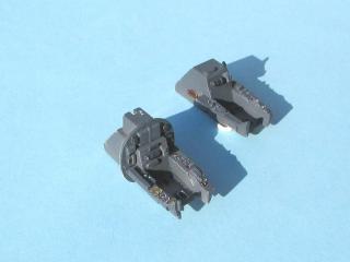

Postat 21 February 2009 - 07:34 PM
Revin cu o intrebare referitoare la culorile pentru cockpit. In instructiunile Revell panoul de bord si alte maruntisuri - capetele "cazii" blindate sunt date ca vopsite in Revell 47 Mausgrau. In tabelul cu echivalente testors/revell asta e data echivalent RLM75...Grauviolett. Din ce vad eu in poza atasata si comparand cu mostrele Agama acrilice, nu prea seamana. E de vina monitorul sau faptul ca sunt eu "color blind"? E RLM 75 sau altceva?
  • Imagine atasata: 262.jpg
  • Postari: 12692
Postat 22 February 2009 - 12:34 PM
Sfat: nu lua ca etalon ceea ce vezi pe monitor sau pe tiparituri!
Desi initial cocpitul era vopsit in RLM 02 (un gri verde) dupa 41, "tot ce se vede prin geam", ca se respect puntin expersia din ordin, urma sa fie vopsit in RLM 66, un gri albastrui foarte inchis. Deoarece acesta este prea "intunect" din punct de vedere "modelistic", eu folosesc in loc de RLM 66, vopseaua de la MM cod 1723. Eu zic ca e numai buna. Agama are o culoare dedicata pentru RLM 66, adica cea cu codul N19M. MM are si ea o vopsea dedicata, cod 2079 (sau 4779 acrilic) dar mi se pare cam prea inchisa.
Revel 47 nu are nici o legatura cu RLM 66 sau cu RLM 75!!!! MM are RLM 74 si 75, putin mai deschise decit ar trebui, dar merg foarte bine. Codul este 2084 si respectiv 2085 (4784 si 4785, acrilic). Agama are si ea culori RLM dedicate, codurile fiind N4M si respectiv N11M.
Copitul de Arado 234 a fost vopsit cu MM1723.
  • Imagine atasata: Ar234_2.jpg
Aceasta postare a fost editata de Z-mare: 22 February 2009 - 12:42 PM
  • Postari: 4910
Postat 22 February 2009 - 12:45 PM
Vin si eu cu o completare , intrucat vad ca faci referire la vopselele Revell . Culoarea ar trebui sa fie ceva apropiat de Mat 78 ( gri panzer ) . Poti sa o deschizi usor cu alb pentru a crea mai mult contrast si a evidentia astfel detaliile interiorului ce trebuiesc vopsite in negru ( instrumente de bord , comutatoare , etc ),sau " spalari" , daca e cazul .
Aceasta postare a fost editata de dany: 22 February 2009 - 12:47 PM
