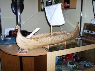

Exista insa multe situatii cand cu putina imaginatie si cu chestii simple pe care le avem la indemana sa ne confectionam singuri aceste scule.
Aveam desenul a ceea ce trebuia sa iasa in final, sau a ceea ce trebuia macar sa semene,
dar n-aveam scule asa ca m-am apucat sa mi le confectionez.
Pentru asta am folosit cateva cotoare de pensule scoase din uz din care am confectionat patru scule pentru modelat
-1 este o scula asemanatore unui varf de tais de cutit
-2 si 3 sunt conuri din care 2 este un con mai scurt care are varful ascutit si 3 un con mai lung cu varful rotunjit
-4 este o scula rotunjita pe o parte si dreapta pe partea cealalta.
Lemnul cozilor de pensula este lemn de esenta moale asa ca am cioplit cu bisturiul varful cozii pana am ajuns la forma aproape finala si am finisat cu un slefuitor (tot home made).
A urmat ungerea suprafetelor cu cianoacrilat pentru a inchide porii suprafata devenind lucioasa si usor de curatat cu o carpa umeda.
Pentru realizarea solzilor imi trebuia o alta scula pe care am confetionato dintr-o bucata de spita de umbrela pe care am ascutito ca pe o dalta (chiar e buna si de dalta pentru sculptat in lemn de esenta moale)
Inarmat cu materialul si sculele necesare
intr-un sfarsit de saptamana "sculptura" a fost gata.
