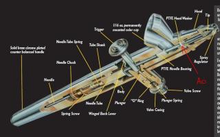

Postat 06 February 2009 - 03:52 PM
eu zic ca problema poate fi de la garnitura separare aer /vopsea sau duza/ac
ncearca sa cureti bine duza si acul vezi sa fie drept si curat
regleaza acul din spatele aerografului sa mearga cat mai lejer
dac nu ai nevoie probabil de o duza si un ac atata tot.
vezi poate te ajuta asta
  • Imagine atasata: badger.JPG

merci Romi, intradevar acolo e o garnitura de cauciuc si e varza.....

Schimba garnitura din imaginea indicata de Romi si vezi cum se prezinta si cea de etansare de la duza. Mie unul mi-a facut bule in rezervor tocmai de la garnitura duzei. Initial pentru ca nu era stransa suficient duza, mai apoi pentru ca s-a deteriorat. Am inlocuit-o cu una de la supapa "de coada" (cea de incarcare cu gaz), luata de la o bricheta ordinara. Merge la fix.

Eu ma tem ca nu acolo e baiul! Oricum camera de vopsea comunica cu cea de aer, altfel aerograful nu ar functiona!! Daca acea garnitura e strinsa pe ac, cum mai vine vopseaua?
Problema e la pozitia relativa dintre duza (1) si capacul duzei (2). La o pozitionare incorecta, duza poate ajunge intr-o zona de presune mare astfel incit "suge" aer in camera de vopsea. Si intr-adevar, o ganitura noua poate repozitiona corect cele doua piese.

Z, n-am vazut aerografe la care compartimentul vopselei sa comunice cu traseul de aer la o functionare normala, altfel decat in afara aerografului, la varful acului/duzei, acolo unde se si face atomizarea.
Problema bolborositului in cupa cu vopsea este data intotdeauna (logic) de intrarea aerului (care nu are ce cauta) in cupa cu vopsea, intrare care se poate face prin doar doua locuri (presupunand ca aerograful nu are corpul spart/fisurat, evident):
- garnitura de etansare intre duza si corpul aerografului (cea de care se vorbeste mai sus, cea mai intalnita cauza).
- mult, MULT mai rar, pe la varful duzei, datorita uscarii vopselei pe varful acului/duzei la vopsirea cu presiune mare si cantitate de vopsea mica.
Personal am patit de multe ori varianta '1", tolerantele sunt extrem de mici pentru piesele in cauza, si orice 'umflare' sau ciupitura a garniturilor face ca acestea sa nu mai etanseze corect. Varianta '2' se determina imediat, daca acul/duza sunt murdare (FOARTE murdare) se curata.
Nu stiu cum arata exact garnitura la BD-180, insa la Evolution-ul meu primul pas e intotdeauna sa intorc garnitura pe partea cealalta, astfel incat sa existe o suprafata 'noua' intre duza si corpul aerografului. Daca nu merge, schimbat garnitura. Nu e o idee buna sa se forteze strangerea duzei pentru o mai buna etansare,
Da, m-am exprimat eu com confuz. Exact acolo comunica. Si daca pozitia celor doua elemente nu este corecta, se intimpla fenomenul de mai sus. Pe demonstrate! Cu doau aerografe diferite! Si fenomenul se vede numai cind curge vopseaua, chiar daca aerul curge prin aerograf.
