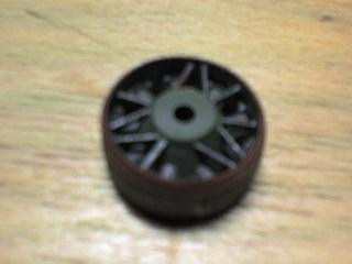

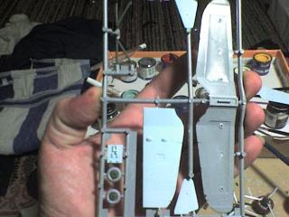

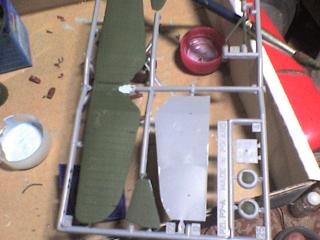

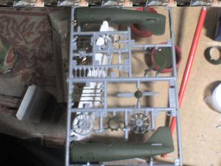

Kit-ul l-am primit prin posta(sursa Parc Models.ro :hi: ) si cum am ajuns acasa l-am inspectat.Are 22 de piese pe doua culee plus o pesa transparenta. :clapping: Am inceput sa vopsesc piesele direct pe culee dupa ce am terminat cu debavuarea si slefuirea :huh: .Este ceva de lucru la acest capitol.Fiind incepator nu m-am aruncat la chestii foarte sofisticate.Mai ales ca pe unde stau eu gasesti greu vopsele si toate cele necesare(doar comanda pe net).Instructiunile sunt usoare si in mai multe limbi.
Vopsirea am facut-o cu revell aqua collor dunkelgrun 36168 (se dilueaza cu H2O) :clapping: .E un fel de kaki mat.La interior am folosit un amestec de revell 5 cu revell 56 in cantitate masurata ochiometric. Nu am detaliat interiorul ca nu sunt asa priceput.Si 1/72 mi se pare cam mic.scaunul l-am vopsin in revell 11. ,pentru plansa de bord se da un decal de la fabricant.Foaia cu decaluri fiind foarte frumoasa.Permite realizarea unei versiuni romanesti dinnainte de razboi apartinand scolii de la Ghimbav in 1940 a unei versiuni germane si doua poloneze. :diablo: Parbtizul desi minuscul e dat si el in cutia kit-ului.

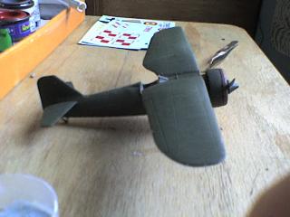

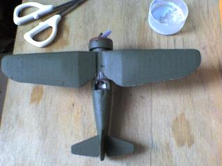

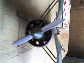

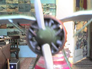

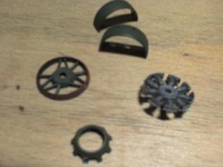

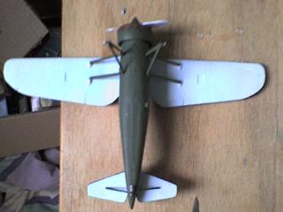

Am inceput asamblarea facndu-se destul de ok.Cu motirul am avut ceva probleme dar s-au rezolvat(lipsa de experienta).Cilindrii motorului au fost vopsiti in revell met 53.Practic tot ce am vopsit pe macheta e vopsit cu pensula.Dupa ce am sa pus totul la loc a inceput sa semene cu ce e pe cutie.E un kit usor daca il faci doar cu ce e in cutie.
dupa terminarea vopsirii a ramas asa asteptand ceva spalaturi(daca o sa-mi reuseasca) si lacuire plus decaluri.Dar toate astea cand va veni aerograful.
Acum deschid condica de sugestii si lacramatii.Numa` sa nu dati cu paru`.

Mi se pare mie sau aripile sufera de asimetrie?

Salut Ovichelu
Daca zici ca e a treia macheta, e super ok.
Pe viitor, nu mai vopsi jumatatile de fuselaj inaintea lipirii, risti sa ai erori de centraj datorita turnarii, erori pe care e cam greu sa le mai indrepti dupa ce ai vopsit, in momentul in care vrei sa inchizi fuselajul.
Pentru lacuire poti folosi cu incredere lacurile acrilice Agama de la D-nul Pavel, oricare din variante. Merg la pensula si sunt permisive.
Atentie la decaluri, le aplici pe lac lucios. Inainte de a folosi decalurile pe macheta, verifica unul din ele (de care crezi ca nu ai nevoie pe aparat) si vezi cum se comporta in apa. Sa nu te trezesti ca se "dilueaza" si dispar. Am patit-o.

Vezi postareadflc03, la 8 Feb 2009, 08:33, a spus:
Nu stiu dar voi masura.
Multumiri AdiP@ pentru sfaturi!
