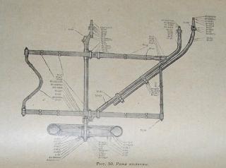

Modelul,extrem de reusit,proiectat anume pentru serviciul militar,colonial,avea cateva inovatii care-l faceau deosebit fata de tot ce mai fusese produs pana atunci:
-in primul rand sasiul/cadru era construit din elemente detasabile astfel incat,la caz de nevoie nu mai era necesara inlocuirea lui in totalitate,ci numai parti din el.
O unitate motorizata cu 10-12 motociclete avea repartizat un numar de 3 cadre/sasiu,de rezerva.Era oricum putin probabil ca aceasi parte de sasiu sa se defecteze la toate motocicletele,in acelasi timp.

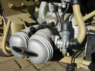

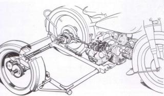

- motorul un doi cilindrii boxer de 750 cmc dezvolta 26 CP la 4400 RpM.Cilindrii din aluminiu aveau lamelele de aerisire/racire in asa fel dispuse si dimensionate incat sa asigure o racire eficienta,chiar si la viteze mici in conditii de clima torida.Ambreiajul uscat,monodisc,avea aceleasi dimensiuni ca si in cazul unui automobil mediu.Cele doua carburatoare Graetzin 24/1 si 24/2 aveau un filtru de aer,umed,dispus pe carcasa transmisiei.Magnetoul aprinderii era in asa fel incat un defect al bateriei sa nu imobilizeze motocicleta.Magnetourile folosite au fost fie tip Noris ZG2,fie Bosch FJ2R 134.

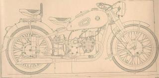

planul general al transmisiei:Imagine atasata: r75_drive.jpg
motorul si cutia de viteze cu patru trepte inainte si doua de mers cu spatele
Imagine atasata: r75_engine___gearbox.jpg

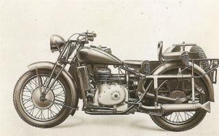

vedere generala a modelului de preserie(toate fotografiile provin din lucrarea"Der Wermachtsgespann BMW R 75")
Imagine atasata: BMW_R75__II.jpg

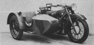

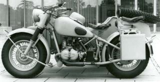

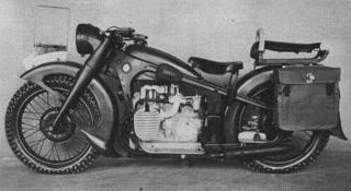

Postat 18 February 2009 - 11:08 PM

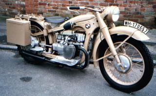

...si versiunea cu atas(un exemplar perfect conservat)
Imagine atasata: BMW_R75_foto_epoca.jpg
cuplul era transmis in proportie de 70% spre roata spate - 30% spre roata atasului.

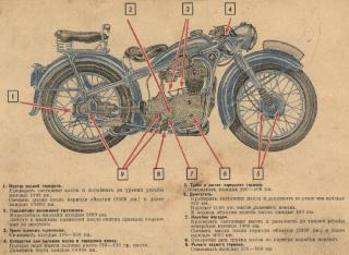

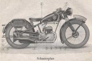

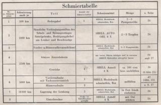

Schema jojei de ulei cu inscriptionarea
"zu viel"-nivel maxim,"zu wenig"-nivel minim ulei recomandat in epoca/echivalent modern 10-40 SAE pt.iarna sau 20-50 SAE in restul anului.
Pentru transmisie se folosea tot ulei 20-50 SAE,nu necesita uleiuri speciale !!!
Imagine atasata: image001.gif

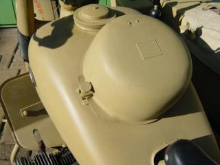

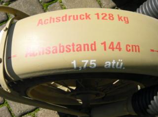

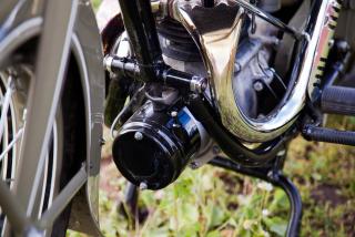

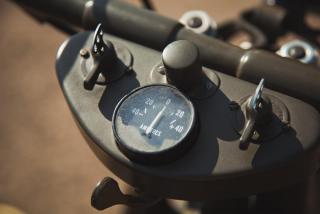

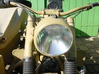

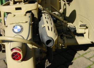

detalii-vopsire,la un exemplar perfect restaurat:
Imagine atasata: r_113.jpg Imagine atasata: r_130.jpg
Imagine atasata: r_114.jpg Imagine atasata: r_132.jpg
Imagine atasata: r_129.jpg Imagine atasata: r_135.jpg

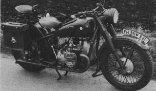

iata cateva fotografii a/n cu versiunea civila:

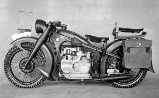

Imagine atasata: BMW_R12_II.jpg

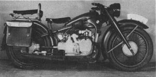

versiunea solo pentru armata
Imagine atasata: BMW_R12_solo.jpg
Aceasta postare a fost editata de Longinus: 20 February 2009 - 07:58 PM

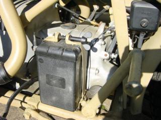

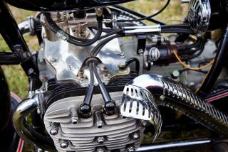

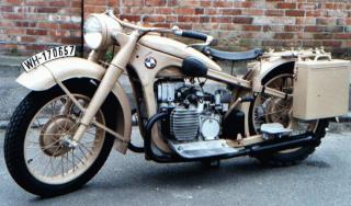

Postat 20 February 2009 - 07:57 PM

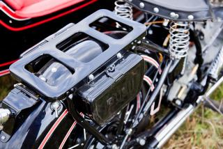

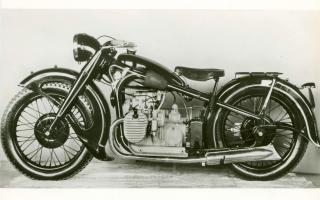

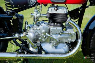

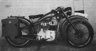

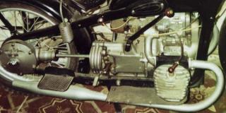

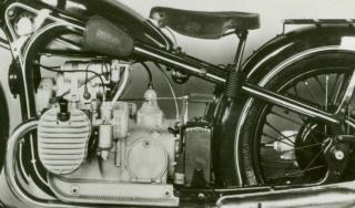

...si detalii cu motorul lui R 12,cadrul si trenul fata/spate
(unele poze HR)
Imagine atasata: R12_BP_high.jpg(clic pt.marire)
Imagine atasata: R12_Frame.jpg
Imagine atasata: R12_Rear.jpg
Imagine atasata: R12_Front.jpg

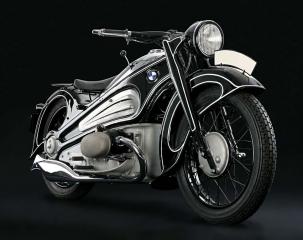

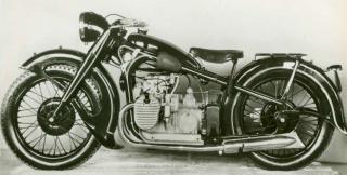

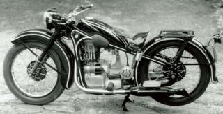

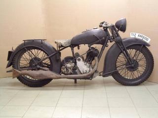

Postat 20 February 2009 - 08:52 PM

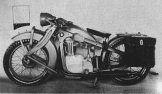

MODELUL R 12
-a fost in productie intre 1935 si 1941;fabricate aprox.10.000 de exemplare pentru armata(pe langa cele aproape 20.000 exemplare civile)-
-motor 750 cmc-20 CP la 4000 RpM,raport de compresie 5,2:1,alimentare cu doua carburatoare(versiunea militara) tip AMAL 60/406 SP sau 60/407 SP,transmisie cu ax cardanic,cutie de viteze cu 4 trepte(fara marsarier),frane actionate prin cablu(actionare pe roata fata)frana la picior(levier cu actionare pe roata spate),capacitate rezervor 14 litri,consum(versiunea militara) 5,5/100 varianta solo,6,5/100 cu atas.

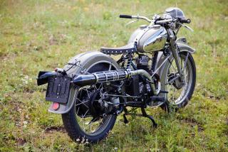

un BMW R12 perfect restaurat:
Imagine atasata: BMW_R12_III.jpg Imagine atasata: BMW_R12_IV.jpg

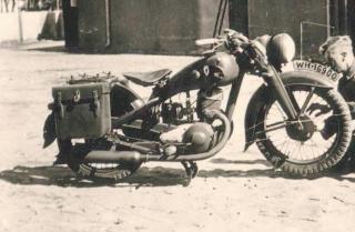

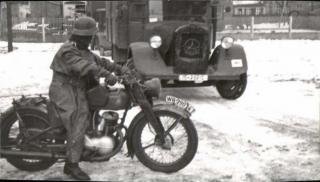

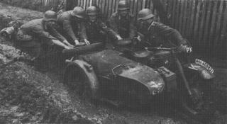

poze de front cu R12
Imagine atasata: bmwR12WH_179607_Baydeww2.jpg Imagine atasata: BMW_R12_in_noroi.jpg
Aceasta postare a fost editata de Longinus: 20 February 2009 - 08:53 PM

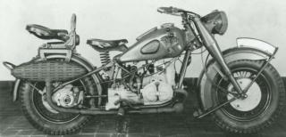

Postat 22 February 2009 - 01:54 PM

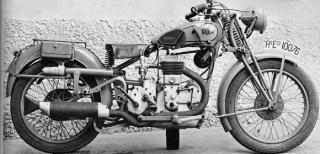

Dintre aliatii Germaniei,armata bulgara a comandata si primit 18 bucati din modelul R12-perioada de pana in vara lui 1940.
Am gasit o fotografie care infatiseaza(fara dubiu)un R12 bulgar insa nu am gasit explicatii pentru sigla de pe atas;emblema specifica pt.DKW-AutoUnion aplicata pe un BMW ?!
Imagine atasata: Bul_bmw.jpg

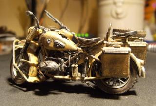

Postat 22 February 2009 - 11:03 PM

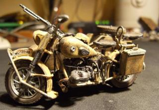

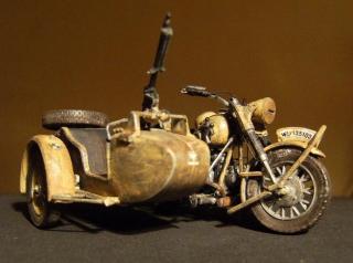

...R75 de la Zvezda(asa cum am reusit eu sa-l reprezint):
Imagine atasata: 1_021.jpg
Imagine atasata: 1_019.jpg
Imagine atasata: 4.jpg
Imagine atasata: 1_014.jpg
Aceasta postare a fost editata de Longinus: 22 February 2009 - 11:05 PM

Postat 23 February 2009 - 07:19 PM
Arata intr-un fel...adica, excelent! Cateva intrebari: ce culori ai folosit? Cum ai procedat cu weathering-ul? Ma sfatuiesti sa cumpar un kit R75, chiar daca vreau sa reproduc modelul R12, neavand practic alta solutie?
Multumesc anticipat.
Postat 23 February 2009 - 08:32 PM
Multumesc. :thumbsup:
Un R12 nu gasesti,in mod sigur.Sa transformi un R75 in R12 este mult prea dificil.
Deci poti sa ramai la R75;kituri?am mai spus:ai posibilitatea optiunii intre Zvezda,MB,Tamya,Italeri(in fapt tot un Zvezda).Ce am asamblat eu in pozele alea este un Zvezda(bunicel,dar "nu rupe gura targului").Nu cunosc kitul Tamya(adica nu am lucrat la el)insa din experiente anterioare pot sa spun:Tamya face kituri"user friendly" adica te descurci usor cu ele,punctul vulnerabil fiind detaliile atat de fin lucrate incat aproape dispar la vopsire.Eu tot mai cred ca ar merge un MB.Evident daca-i scoatem din calcul pe cei de la Lion Roar(pret mai mare,insa nu incap comparatii cu restul plutonului kitul lor arata asa).

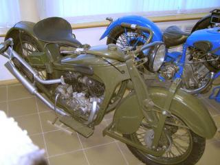

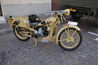

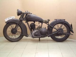

La modelul pozat am folosit "dunkelgelb" seria de dupa 1942 FARA cod RAL-poti incerca acrilic XF60/Tamya.
Si daca ai cumva posibilitatea (este fooaaarte greu de gasit)incearca un Heller 1/35-"Gnome& Rhone AX 2" (despre el voi vorbi in topic,ceva mai incolo).Nu stiu daca mai ai de unde sa-l cumperi(kitul).
Modelul Gnome & Rhone AX2 s-a gasit in dotarea Wermacht dupa infrangerea Frantei.

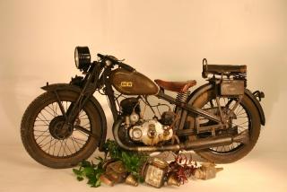

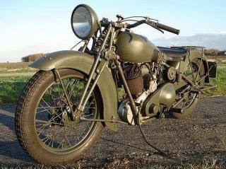

-asa cum aratam modelul R12 de la BMW este tot un boxer de 750 cmc cu sau fara atas,un model relativ usor de confundat cu legendarul R 75.

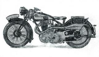

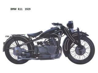

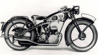

Dintre versiunile apropiate,folosite de Wermacht pana in 1940,mai putem indica modelul R11,produs in 5 versiuni intre 1929 si 1935 in 7500 exemplare,tot un 750 cmc boxer,seriile cadrelor de la numarul 101 pana la 9891,seriile motoarelor incepind cu 60001 (in 1929)pana la 73984(in decembrie 1934-februarie 1935),greutate 165 kg.

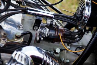

asa arata versiunea civila varianta I/1929 Imagine atasata: 1929_BMW_R11.jpg
detalii: motorul Imagine atasata: r11kraso.jpg

si versiunea militara a lui R 11
Imagine atasata: bmwmotoRW_17149_Baydeww2.jpg Imagine atasata: bmwR11inschlamm_Baydeww2.jpg

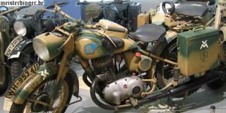

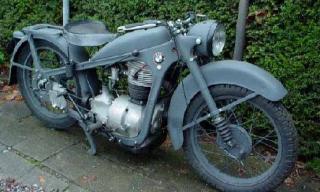

Alt reprezentant de seama al celor de la BMW,aflat in dotarea Wermacht a fost modelul:
R35/1937
construit intre 1937 cu o productie reluata dupa razboi,pana in anul 1955 in mai bine de 100.000 de exemplare.
Dintre cele 15.000 de bucati produse pana in 1940,buna parte dintre ele s-au aflat in dotarea FeldGendarmerie si autoritatilor militare,fie pentru antrenament si scoala,fie pentru curierat rapid.
R 35 avea un motor monocilindru de 350 cmc si 14 CP.(derivat din mai vechiul R4 de 400 cmc) si era considerat cel mai de succes model BMW construit pana atunci.
Dupa razboi productia a fost reluata la uzinele Eisenach(sub indicativul EMW-Eisenach Motoren Werke) in Germania comunista.Mare parte din aceste exemplare au ramas in dotarea autoritatilor si au fost exportate in URSS sau tarile blocului estic;cca. 5000 de bucati au fost vandute in Germania de Vest din care au mai ramas -in colectii private-numai 7 exemplare.
R35 a fost ultimul model BMW cu cadrul ambutisat intr-o singura bucata si in acelasi timp primul care a folosit telescoapele hidraulice pentru suspensia fata.

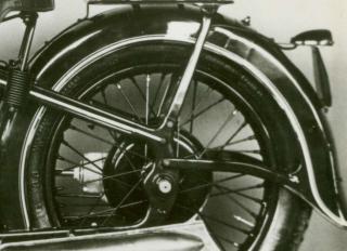

Fotografii cu:varianta civila,un exemplar versiunea militara/FeldGendarmerie/1941,restaurat in colectie privata si imagini din manualul de utilizare R35(din pacate numai in limba rusa):
Imagine atasata: BMW_R_35.jpg Imagine atasata: BMW_R35_1941.jpg
Imagine atasata: R35_vista_del_pilot_gran.jpg Imagine atasata: R35_Canvi_de_marxes_gran.jpg
Imagine atasata: R35_vista_dreta_gran.jpg Imagine atasata: R35_vista_esquerra_gran.jpg

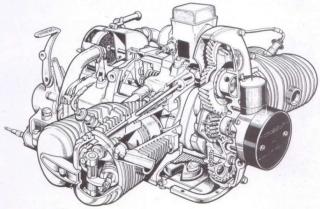

si sectiune prin motor Imagine atasata: R35_seccio_del_motor.jpg

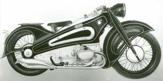

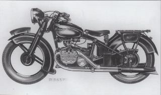

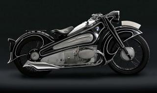

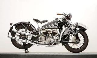

Ca sa rupem oarecum monotonia,iata fotografii cu modelul R7,concept din 1934,cu mult mai scump decat si-ar fi dorit producatorul.A rezultat un produs cu zeci de ani inaintea epocii sale !!
Acesta este unicul exemplar,al caruia planuri si desene,cu ocazia razboiului,au ajuns imprastiate prin toata Europa.
Timp de 70 de ani,acest unic exemplar a fost impachetat in lazi si a vazut lumina zilei in 2005 cand cei de la BMW l-au reconditionat si asamblat PENTRU PRIMA DATA.
Acest exemplar nu este unul static,el participa la motor show-uri in Germania si Austria,este perfect functional si arata celor interesati,cam cum gandeau si creau designerii de la BMW in anii '30.
Imagine atasata: 46934.jpg Imagine atasata: 46936.jpg
si o foto HR Imagine atasata: R7_BP_high.jpg

R 12, varianta cu atas (elemente imprumutate de la Zundapp) :
Imagine atasata: R_12_3.jpg
R 12 in versiuni usor diferite :
Imagine atasata: R_12.jpgImagine atasata: R_12_2.jpg

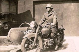

In Franta anului 1940 :
Imagine atasata: R_12_franta_1940_2.jpg

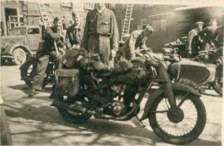

Langa Vitebsk, 1941 :
Imagine atasata: propaganda_kompanie_Rusia_1941.jpg
Propaganda Kompanie, von Kleist.

R 61 Feldpolizei (atentie la simbolul de pe coburi):
Imagine atasata: R_61_politzei.jpg
E vorba de "5 Gebirgs division".
