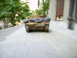

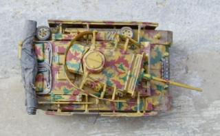

Pozele sunt facute pe balcon, lumina este pentru cui ii trebuie sa fie cu lumina ...
Am de spus de la bun inceput faptul ca inca nu este terminata. Tunul nu este terminat, vopsit, a fost rupt si necesita finisari...revopsit. Vopseaua cam luceste si e din pensula...
Senilele nu sunt extraordinare, Mai trebuie de vopsit capacul de la turela
Kitul este de la Revell 1/72.
Astept orice fel de comentariu constructiv. Va multumesc!
  • Imagine atasata: 1.JPG

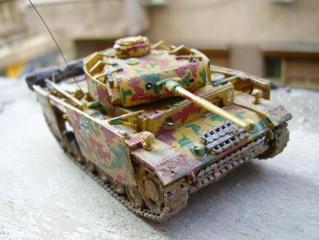

Postat 19 August 2005 - 09:30 AM
  • Imagine atasata: 2.JPG

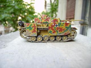

Postat 19 August 2005 - 09:32 AM
  • Imagine atasata: 3.JPG

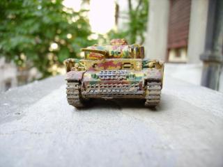

Postat 19 August 2005 - 09:33 AM
  • Imagine atasata: 4.JPG

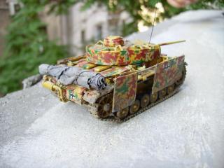

Postat 19 August 2005 - 09:34 AM
  • Imagine atasata: 5.JPG

Postat 19 August 2005 - 11:05 AM
Bine ai venit, Leon!
Conform principiului "Incercarea moarte n-are, moare cine incearca", ar terbui sa incerci niste "spalari" care sa scoata in evidenta detaliile.

Postat 19 August 2005 - 03:35 PM
Pe linga ce a zis Crios, nitica uzura si mai umblat la culori: si rosul si verdele mi se par cam...tipatoare! Poate si perefectionarea tehnicii de vopsire cu pensula. In rest....sa mai vedem

Postat 19 August 2005 - 04:18 PM
Cum as putea sa umblu la culori?, daca sunt prea tipatoare...
Cum se fac spalarile? In cada sau sub dus? :hammer:

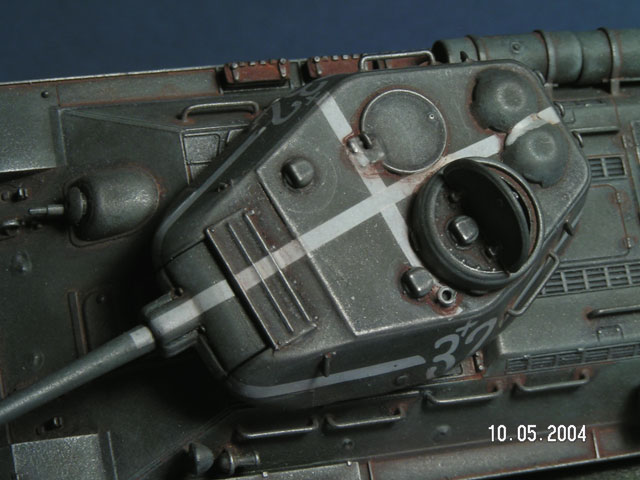

Postat 19 August 2005 - 04:33 PM
10 puncte pentru observatie... Prietenii stiu de ce ;-)
Revenind la problema, spalarea, sau "wash"-ul cum e folosit termenul pe site-urile din afara, inseamna folosirea unei vopsele foarte diluate peste detaliile in relief ale unei machete. Pigmentul se va strange in colturile detaliilor, scotandu-le pe acestea in relief.
Se aplica de obicei peste un strat lucios.
Uita-te la poza asta, de la T34-le lui DRAGOS...
Ce vezi maro pe langa detaliile in relief e rezultatul unei 'spalari'...
Muchiile sunt evidentiate prin "drybrushing", o tehnica ce s-ar traduce prin 'pensulare uscata'... Se lasa vopseaua sa fie aproape uscata pe firele pensulei (se inmoaie un pic pensula in vopsea, excesul se absoarbe cu un servetel si se asteapta "momentul potrivit"), dupa care prin miscari fine transversal pe detalii se da cu pensula... Vopseaua de pe pensula va fi prinsa in principal de muchii, si le va scoate in evidenta.

Postat 19 August 2005 - 04:37 PM
;-) Nu, in masina de spalat, cu detergent istet (daca il gasesti, sa mi-l arati si mie :hammer: )!
Acuma serios, iata despre ce e vorba:
Washing (*): spalare. Operatia se executa numai pe suprafata lucioasa si consta in spalarea suprafetei cu o solutie foarte diluata de vopsea in solvent. Solventul nu trebie sa atace suprafata vopsita. Ex: daca suprafata este vopsita cu email, solventul esta apa sau alcool iar vopseaua utilizata pentru spalare, acrilica. Capilaritatea “aduna” solutia in locurile in care in mod normal se aduna si murdaria: imbinare table, nituri, articulatiile janbelor, cutele imbracamintii sau echipamentului, etc. Scaoae in evidenta aceste detalii. Se foloseste pentru simularea murdariei, petelor de ulei, praf, noroi, etc. Se pot utiliza uleiuri, emailuri, acrilice, acuarela, tempera.
Weathering (*): patinare. Operatia se executa pe suprafete mate sau licioase, depinde de tehnica utilizata. Simuleaza imbatrinirea, decolorarea, patinarea suprafetelor. Se pot utiliza creta pastel, uleiuri, emailuri, acuarela, tempera.
Asta pe scurt!
Da, la culori nu prea mai ai ce face acum....dar in viitor. Ce vopsele ai folosit???

Postat 19 August 2005 - 05:11 PM
Leon, la Aug 19 2005, 05:18 PM, a spus:
Cand am scis asta am vrut sa vad daca inainte ai citit cate ceva pe acest forum.
De exemplu la tehnici exista ASTA
Si nu mai rade Cartula ca daca scriam washing in loc de "spalare" ;-) (care fiind intre ghilimele inseamna ca nu trebuie luat ca atare) il bagam si mai tare in ceata. 8-)

Postat 19 August 2005 - 05:27 PM
Sunt intr-o dispozitie buna azi :-D Mi s-o trage de la serviciul deosebit de 'amuzant' pentru o zi de vineri? ;-)
Indiferent cum se numeste tehnica, sper ca Leon a inteles despre ce e vorba si cum se foloseste. Ce vreau sa mai adaug, e ca precum orice alta tehnica, dureaza un pic pana e stapanita si esecurile de incepator sunt inerente... Nu descuraja.
