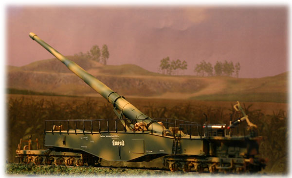

Hasegawa 1/72
Primul meu contact cu Hasegawa. Am ramas placut surprins de calitatea kitului, acuratetea executiei si modul de prezentare a instructiunilor de montaj (inclusiv fotografii ale subansamblelor)
Fundalul este un screen capture din Delta Force Extreme

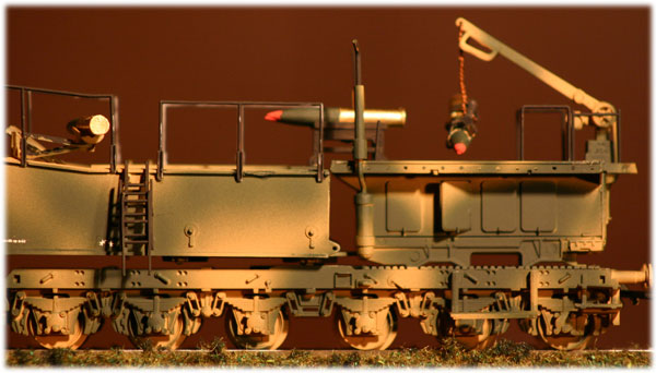

Vagonul pentru incarcarea munitiei
Cablul macaralei arata cam aiurea din lita. Se cere schimbat

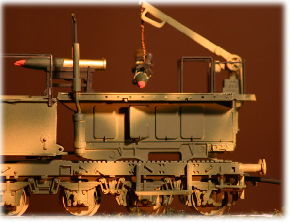

Platforma din spateImagine postata

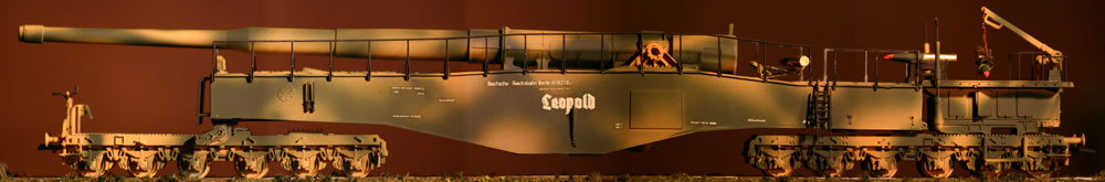

Platforma din fata
Postat 20 August 2005 - 11:18 PM
Citeva caracteristici tehnice:
- Calibrul tunului 283 mm
- Lungimea tevii 21,539 m
- Lungimea totala 31,1 m
- Elevatia maxima a tevii 50 grade
- Greutate 218 toneRaza de foc aprox 60 km
- Cadenta de tragere 8 proiectile/ora
scuze pt latimea fotografiei

Da, frumoasa lucrare.Felicitari
Poate nitica "uzura" sa scoata in relief detaliile?
Si inca o problema (ce a mai fost discutata cu un posesor de Leopold): teava de tun, nu trebuia sa aiba un sector "lucois-metalic", undeva intre a doua si a patra bara de la "balustrada" (ca nu gasesc acum alt termen ;-) )? Treaba inca nu a fost lamurita! In unele fotografii pare a avea, in altele nu :-D

Multumesc. Ai dreptate, urmatoarea etapa va fi "uzura". Acum insa ma ocup de un Morser Karl si le voi "uza" pe amindoua dupa ce-l termin. Adun acum documentatie pentru un mic articol despre cele doua tunuri. Orice sfaturi, indicatii, observatii, etc. sunt binevenite si bineprimite.

Cablul macaralei cred ca ar iesi bine si cu o ata impletita ceva mai subtire. Plus ca ar fi flexibil si ar arata natural.

Buna idea lui Cartula pentru cablu. Dar foloseste ata subtire de matase, eventual lacuita (dar nu porea tare ca sa nu se rigidizeze!), ca sa nu aiba ...mustati!

Cateva idei relativ la ce se poate face in continuare:
-cablul il poti realiza din lita mai subtire, eventual doar din 2 fire nu foarte intinse, fixate cu putin superglue pentru a nu se desface.
-arcurile rotilor le poti vopsi in ruginiu
-talpile rotilor vopsite intr-un gri inchis iar apoi metalizate cu un creion obisnuit cu grafit
-pasul asta e mai drastic, dar zic eu necesar: tot modelul acoperit cu lac lucios (Future daca ai) iar dupa minim 24h o splare cu solutie diluata de ulei (umbra naturala) pentru a scoate in evidenta toate detaliile alea dragute.
-la final acoperit totul cu lac mat.
