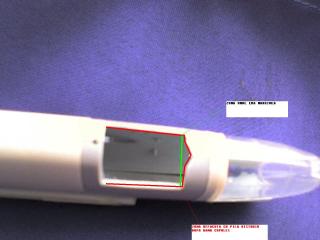

1 am un luft (spatiu liber) la imbinarea cupolei navigatorului cu partea frontala a fuselajului , nu se poate chitui ca e prea mare poate slefuit din fuselaj si eventual si un pic de chit dupa - astept si alte sfaturi :-P

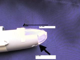

2 cupola pilotului are o forma mai speciala iar locul unde se imbina cu fuselajul era drept ( eu am slefuit cu o pila semirotunda o forma asemanatore) dar nu se aliniaza la nivel - sugestii ? :whistle:

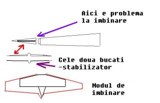

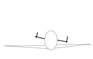

3 Partea din spate(profundor-stabilizator-deriva(e) ) nu este pe acelasi plan cu aripa - sugestii

1. Treaba o poti rezolva in trei feluri:
- tai din cupla, partea din spate, dar micsorezi putin lungimea avionului. (maro)
- tai din fuselaj (verde)
- pui un starif din stiren, de grosimea peretelui fuselajului, apoi schituiesti si sfeuiesti pine nu se mai vede, atit pe ineterior cit si pe exterior. (rosu)
2. Te straduiesti sa se pasuiasca cit mai bine, incarcari repetate.Ce mai ramine sa poate astupa cu chit.
3. Problema vine uneori din torsionarea fuselajului. Deriva sta perpendicular pe aripa? Dca nu, incearca sa torsionezi fuselajul in sens invers. Daca nu-i asta atunci sunt descentrate/inegale jumatatile matritei stabilizatorului (sau nu le-ai lipit tu corect!!!) in sensul ca una este mai in afara si iti impinge stabilizatorul aiurea. Treaba se rezolva ducind, prin pilire, zona de lipire la acelasi nivel. Ar mai fi o cauza, partea unde trebuie lipite stabilizatoarele este prost turnata (inclinata). Se rezolva prin pilire pina capata forma corecta.

Z-mare problema din spate rezulta din imbinarea defectuasa dintre pisele care formeaza stabilizatorul :friends: . Acesta nu se imbina perfect si partea care ar fi continuarea sectiunii fuselajului posterior nu mai are aceeasi forma in sectiune ca si pisa cu care se imbina.Practic daca suprafetele orizontale sunt aliniate sectiunea de fuselaj se defalcheaza. In loc de o sectiune ovala am doua semicercuri defalcate. :whistle:
Multumesc pentru sfaturi , oricum nu lipisem nimic decat cu banda adeziva

Bun, atunci incaraca zona cu nitel plastic, apoi pilesti pina rezolvi problema!

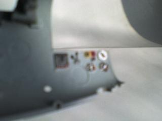

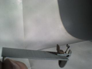

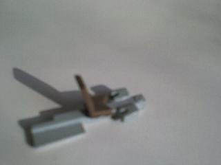

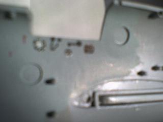

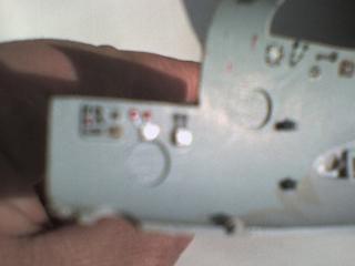

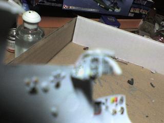

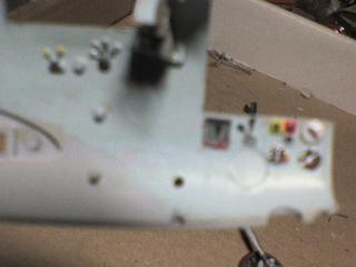

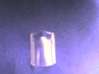

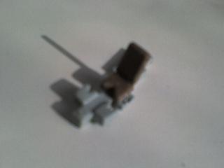

Un pic de work in progress - va las pe voi sa criticati
Scuze de calitatea pozelor sunt facute cu telefonul mobil
  • Imagine atasata: DSC00025.JPG
  • Imagine atasata: DSC00026.JPG
  • Imagine atasata: DSC00033.JPG
  • Imagine atasata: DSC00034.JPG
  • Imagine atasata: DSC00035.JPG
  • Imagine atasata: DSC00036.JPG
  • Imagine atasata: DSC00038.JPG
  • Imagine atasata: DSC00039.JPG
  • Imagine atasata: DSC00040.JPG

Vezi postareaovichelu, la 2 Mar 2009, 21:37, a spus:
Nu prea avem cum .... pozele sunt "out of focus" ... in masa :clapping:
Postat 03 March 2009 - 09:15 AM
Da, cum zicea si Blue-Max, sticlele de pe masuta arata foarte bine! :clapping: Revino cu niste poze mai bune, pacat de munca, nu se vede nimic! :-o
