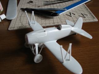

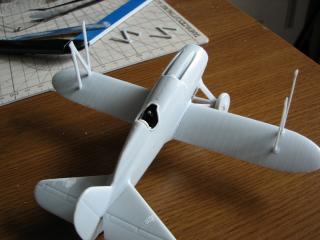

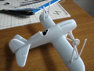

Salutare machetisti,
Acum ceva timp am achizitionat acest avion pentru ca mi s-a parut "spectaculos", era primul biplan din "cariera" :clapping: . Cand am inceput sa lucrez la el, nu mi s-a mai parut spectaculos, mi-a cam dat bataie de cap. Pot sa zic ca mi-a mancat 10 ani din pensie =@ . Dar... m-a calit ca sa zic asa, am facut si eu cunostinta cu un nou tip de plastic, foarte casant, din care erau facute partile motorului, roata din spate, scaunul, mansa. Astfel cred ca am descoperit rasina, noua vopsea de albit parul :80: .
Mai am cateva modele de avioane in lucru, dar sunt la stadiul de vopsire si as vrea sa-mi iau un compresor, aerograful l-am luat deja. Compresorul la salariile urmatoare :-o .
As dori si eu cateva sfaturi despre cum sa vopsesc acest avionas, cu aripa de sus atasata sau separat? Despre hobane, am vazut cam cum se prind in topicul cu Albatrosul. Daca tot m-am chinuit cu el, macar sa ma antrenez pt urmatoarele biplane.
Imagine atasata: IMG_4747_.jpg Imagine atasata: IMG_4749_.jpg Imagine atasata: IMG_4752_.jpg
Schema de vopsire pe care vreau sa o folesesc este cea din cutie care este si in prima poza.

Postat 05 March 2009 - 09:54 PM
Din pozele pe care le vad, eu as vopsii avionul asa cum este acum, deci cu aripa superioara neatasata. Dupa ce vopseaua sa uscat, as fixa aripa si hobanele.
Succes!

Postat 05 March 2009 - 10:37 PM
Metoda clasica este sa vopsesti fara planul de sus lipit, adica separat si numai dupa vopsirea amindurora sa le atasezi. E mult mai practic asa.

Postat 06 March 2009 - 10:14 AM
Avind in vedere dificultatea desenului si necesitatea intinderii hobanelor, eu zic sa procedezi asa:
- dai gaurile necesare intinderii hobanelor;
- vopsesti fuselajul in cele doua culori;
- vopsesti intradosul aripii superioare si extradosul aripii inferioare;
- lipesti aripa superioara;
- intinzi hobanele
- slefuiesti si chituesti unde e cazul (gauri hobane)
- vopsesti extradosul aripii superioare si intradosul aripii inferioare.

Vreau si eu sa va intreb, de ce se intind hobanele si se ataseaza aripa de sus ce-abia dupa vopsirea avionului? Pt ca dupa aia mai trebuie chituit pe ici pe colo si daca deja e vopsit intradosul celei de sus nu cred ca o sa fie prea placut.
Iar pt hobane, nylon de pescuit de 0.35 e bun sau e prea gros ? Pt un avion 1/48 de 12 cm L si ampenajul superior de 19 cm .

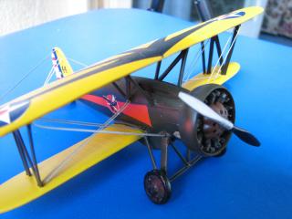

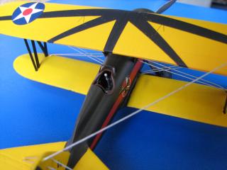

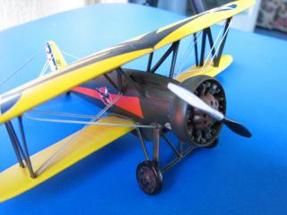

Postat 20 June 2009 - 06:00 PM

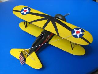

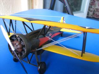

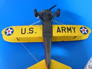

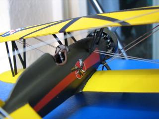

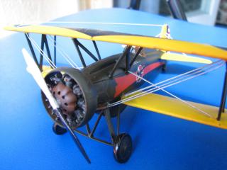

cam in halul asta l-am adus pe asta micu' :yahoo:
Imagine atasata: IMG_5204_.jpg Imagine atasata: IMG_5205_.jpg Imagine atasata: IMG_5206_.jpg
Imagine atasata: IMG_5207_.jpg Imagine atasata: IMG_5208_.jpg Imagine atasata: IMG_5210_.jpg
Imagine atasata: IMG_5211_.jpg Imagine atasata: IMG_5202_.jpg
s-au cam destramat decalurile in apa. eh, am trait-o si p-asta :-D

Postat 22 June 2009 - 07:19 AM
Ti-a iesit chiar foarte bine! Ce as avea eu de circotit:
- hobanele sunt cam groase
- cilindrii motorului i-as fi facut mai deschisi la culoare

Postat 22 June 2009 - 07:05 PM
Asa este, sunt cam groase... Primul fir pe care am vrut sa-l pun mi s-a parut prea subtire, asa ca am zis sa pun ceva mai gros. Dar dupa ce le-am vopsit pe astea... mi s-au parut exagerat de groase. Cateodata am impresia ca ar fi fier beton :-D

Avionasul tau arata foarte bine! Felicitari!
O intrebare, hobanele, deci "firele" sunt de la kit sau le-ai tras tu la cald?

Multumesc. Hobanele nu sunt de la kit, e fir de nylon de pescuit.

Felicitari ti-a iesit fain. Alaturi de observatia cu hobanele prea groase iti recomand o spalare sa scoata in evidenta detaliile la planul ala galben. Inca o data felicitari !

Felicitari si din partea mea. Avionul e din cele care-mi plac mult.
O idee cu hobanele groase, poate n-ar strica sa le dai o culoare mai inchisa. Sunt cam albe .....
Se stie ca albul ingrasa si negrul subtiaza .... :-D

Ma bucur ca va place. :-D
@Bill: O sa ma documentez si o sa incerc sa-i trag si o spalare. Macar asa, sa fie cobai.
@Blue-Max: Acum hobanele sunt vopsite cu Tamiya XF-16. Hai sa le mai inchid la culoare sa vedem cum arata.
O sa pun poze cu urmatoarele modificari.
Concluzia e ca hobanele alea mi-au "stricat imaginea" :yahoo:
Si nu am ascultat nici sfaturile de aici referitoare la fixarea hobanelor si vopsire. Am zis sa incerc si asa. Si l-am vopsit dupa asamblarea completa, adica cu aripa de sus lipita + hobane.

Postat 25 June 2009 - 09:35 AM
Nu asta e problema si eu la vopsesc la fel. Nu cred ca este tirziu sa le dai jos si sa refaci hobanele cu fir mai subtire, ceva in jur a 0,08 mm. Eu folosesc nylon de pescuit (guta) de aceasta dimensiune, se gaseste pe la tarabele cu scule pentru pescari. De vopsit vopseste-le cu MM 1415 sau 1412. E bine daca la capetele de fixare pui o bobita mica-mica-mica de aracet care, dupa intarire, simuleaza dispozitivul de prindere/intindere.

Nu mai schimb hobanele acum, poate doar daca era avionul in fata blocului :-D . Si eu tot nylon de pescuit am folosit, dar de 0.35 mm.
Le-am dat cu mm 1415, ca d-asta am avut si, da, arata mai bine acum. Aracet deocamdata nu am, tre sa-mi procur niste. Dar o sa incerc, ca sunt interesant.

0,35X72=25!!!
#19 Useril este offline   aviatoristu
  • Postari: 177
  • Inregistrat: 14-September 08
  • Interests:aviatie
Postat 28 June 2009 - 05:19 PM
Vezi postareaZ-mare, la 26 Jun 2009, 09:29, a spus:
0,35X72=25!!!
Nu inteleg ce inseamna.
  • Postari: 12701
Postat 28 June 2009 - 07:21 PM
0,35 (firul tau) X 72 (scara) = 25 (mm diametrul hobenei reale!)
