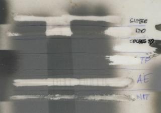

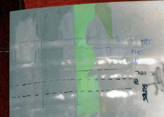

Primul set de mostre (au fost aplicate vopselele pe 13 decembrie 2008):
Imagine atasata: _MG_6281.jpg
Vopsele Vallejo direct din sticla, plastic nedegresat, plastic nematuit(lucios).
* gunze - a sters tot din 6 treceri
* izopropilic - nu a sters decat ce se vede la 6 treceri. Dunga din mijloc era un capat cu gazare, de aici impresia ca e sters complet (toate 3 dungile sunt in aceeasi zi, aceeasi vopsea, oricare e buna de mostra).
* odourless de la MIG - a sters doar gazarea din margine, la 15 treceri
* terebentina W&N - a sters doar gazarea din margine, la 15 treceri
* alcool etilic - 10 treceri, curatare completa (am mai zis, etilicul e solutia IDEALA de sters Vallejo)
* nitro - a sters cu plastic cu tot. M-am oprit la a cincea trecere, am facut testul cu imbibatie foarte mare si nitro deja baltea pe placa.

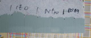

Al doilea set de mostre (16-17 august 2008):
Imagine atasata: _MG_6282.jpg
Vopsele Vallejo in diverse combinatii cu Klear. Stanga 2 parti vopsea, 1 parte Klear. In centru proba martor, vopsea nemodificata. Dreapta, 1 parte vopsea, 1 parte Klear. Plastic matuit fin si degresat. Numarul de treceri in paranteza.
* gunze - nu am efectuat testul din lipsa de spatiu
* izopropilic - a atacat superficial fara insa sa lase urme in vopsea
* odourless de la MIG (ODL) - nimic vizibil
* terebentina W&N - a atacat parca nitel mai mult decat ODL, dar neinteresant
* alcool etilic (AE) - nimic (interesant)
* nitro - a atacat in adancime, a atacat plasticul, dar nu a sters in 6 treceri (nitro fara a 'balti') de data asta.

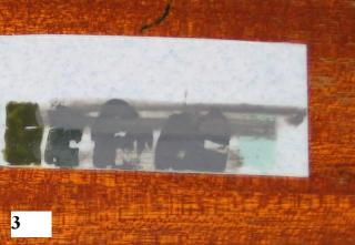

Al treilea set de mostre (11 aug 2008):
Imagine atasata: _MG_6283.jpg
Coloana stanga plastic matuit/degresat, coloana din dreapta plastic netratat
Linia de sus, Vallejo + Klear. Jos, Vallejo din sticluta, nemodificat.
Ca sa nu o mai lungesc, cu exceptia nitro, n-au fost 'atacuri' la 5 treceri.

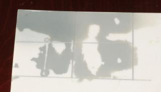

Al patrulea set, 17 aug 2008:
Imagine atasata: _MG_6284.jpg
Sus, baza MrSurfacer. Jos, baza Tamiya primer. De la stanga la dreapta, pe verticala:
Vallejo din sticluta pe grund lustruit, Vallejo din sticluta pe grund matuit, verdele e Agama.
Nici un diluant nu s-a atins de vopseaua Agama (cu exceptia nitro).
Izopropilicul, ca si alcoolul etilic, nu s-au atins de nimic
Gunze a atacat grundul, precum si vopselele Vallejo.
odourless turpentine a atacat nitel grundul Tamiya. In rest nimic
terebentina W&N a atacat serios grundul, dar destul de slab vopselele
Nitro a papat tot, inclusiv Agama. N-am mai insistat pana la capat cand am vazut ca deja trece prin ele.

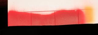

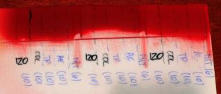

Stai putin Cartula, noi ce incercam sa demonstram aici? Ca emailurile sunt rezistente la ...apa????
Daca nu am insel eu spuneam:
Acrilice.
11. Rezistenta mica la agenti chimici.Dupa 10 zile de la uscare, vopseaua a reactionat la diluant atit acrilic cit si pentru email.>-
Emailuri
11. Rezistenta buna la agenti chimici.Dupa 10 zile de la uscare vopseaua nu a reactionat la diluant.>+
In pozele (ambele vopsele uscate de cam un an si ceva) am frecat cite va zeci de secunde cu un betisor cu vata peste emailuri, betisorul a fost inmuiat in D509, alcool izopropilic si Nitrosolv. Doar la Nitrosolv se vad ceva urme. In poza doi am frecat cu betisor cu vata cu alcoo lizopropilic si cu D 509.
Ce constat eu: ca vopseaua email s-a comportat mai bine la diluanti specifici (recte Nitrosolv si D509) si nu a reactionat deloc la alcool izopropilic pe cind acrilicul a reactionat mai rau la solventul specific, adica alcoolul izopropilic. Cu Nitrosolv (diluant nespecific) am incercat mai tirziu, adica dupa 11 ore de la primul test, deoarece am vrut sa folosesc acelasi mostra de vopsea. Rezultatul se ved in poza 3. Si nu am apucat decit sa trec de doua ori peste vopsea. (in pozele 2 si 3 ignorati "rupturile" in vopsea, ele provin de la un test de rezistenta mecanica, mai vechi. Ambele vopsele sunt "curate", adica nu contin adidivi suplimentari, gen Future sau altceva).
Cele de mai sus cred ca sustin afirmatiile mele. Normal, daca as fi folosit diluanti puternici gen terebentina sau benzen probabil rezultatele vopselele nu ar fi rezistat. Deci, din punc de vedere modelistic, emailuril sunt mai rezistente decit acrilicele la utilizarea tratementelor ulterioare daca folosim diluanti obisnuiti (D509, alcool izopropilic, neofalina) cu mnentiunea ca ar putea reactionma urit la diluant mai duri si pe care nu-i recomand a fi folositi la tratamente ulterioare.
Nu contest ca intre vopsele exista unele mai bune si altele mai proaste, asta e clar, dar cum ziceam mai sus "Asa o fi, dar eu nu am gasit inca acel ...general!"

4. din cateva materiale video date jos de pe net, am remarcat ca se pot folosi cu succes vopseluri acrilice chiar si in situatii in care eu am dat gres uneori (obiectiv)
Am patit insa in majoritatea cazurilor ca vopseaua sa se desprinda de pe suprafetele mai mari, de regula atunci cand luam jos banda de mascare, chiar in conditiile in care am spalat foarte bine macheta cu apa si detergent, iar in anumite situatii am aplicat si grund. Evident ca acest fapt nu a fost de natura sa ma bucure, deoarece a trebui sa refinisez zona respectiva pentru a nu exista diferente de nivel si sa revopsesc. Acest lucru m-a facut sa incerc si cateva enameluri, dar raman un fan al vopselelor acrilice in special pentru timpul de uscare redus care permite o mare productivitate si lipsa mirosurilor.
