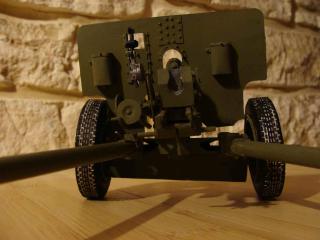

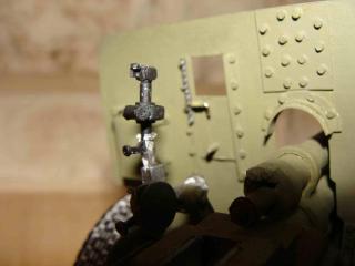

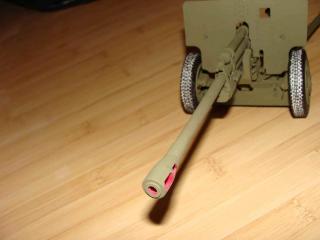

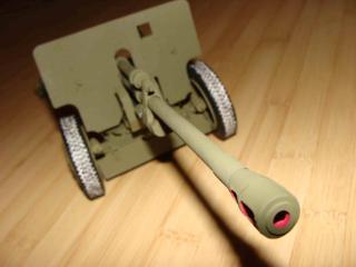

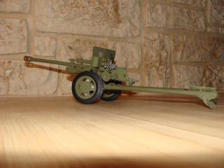

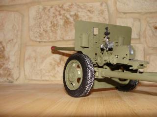

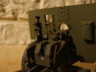

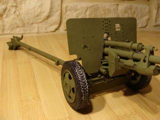

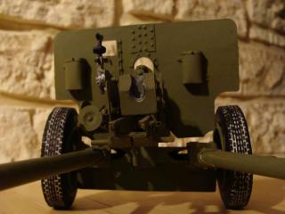

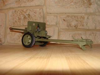

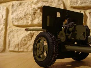

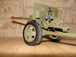

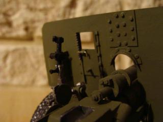

In urma unui concurs la care particip am realizat prima mea macheta prezentata in pozele ce urmeaza .
Vopsit cu bidineaua , culori acrilice vallejo russian unif. wwII 70924.
Nu am avut moneda de 1 eurocent pt a o poza pentru comparatie , dar cu prima ocazie o sa pun noi poze.
Puteti scrie aici exclamatii, laude , injuraturi, etc , toate sint bine venite in aceeasi masura .

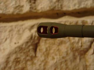

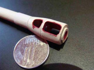

Nu trebuie sa iti faci probleme in privinta centului, latimea filei de parchet e un etalon la fel de edificator. O intrebare:interiorul de la ascunzatorul de flacara nu trebuie sa fie negru? Intreb fiindca nu stiu si negru mi s-ar parea mai potrivit la o arma de talia asta. O rugaminte:un mic filmulet cu incetinitorul sa se vada cum iese proiectilul.
Remarca serioasa: e fain !!

Sincer nici eu nu stiu daca trebuie sa fie negru sau rosu , am vazut o sumedenie de poze a modelului real unele cu interiorul rosu , alb, negru, incit am ajuns la concluzia ca il vopseau rosu sau alb in functie de ce culoare aveau la galeata in fabrica iar ulterior de la fum si reziduri arse devenea negru . Am ales in final rosu ca imi placea contrastul cu verde.
Sper ca atunci cind imi mai deprind tehnicile de vopsit sa ii dau niste urme de afumat pe rosu ala .
Scara e 1:16 si in curind promit sa pun poze mai detaliate.

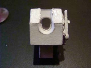

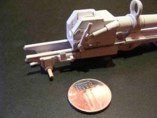

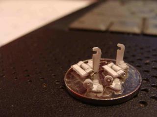

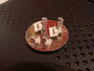

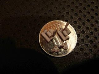

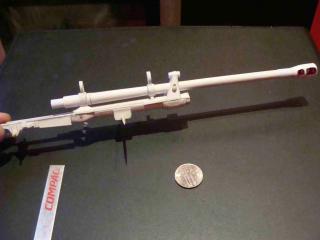

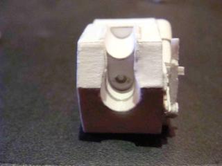

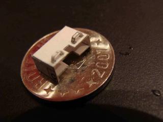

Poze din timpul constructiei:
ON / OFF
Imagine atasata: ON.JPGImagine atasata: OFF.JPG

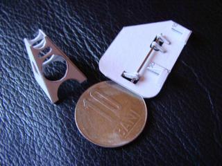

balamale functionale
Imagine atasata: a.JPGImagine atasata: b.JPG
Imagine atasata: c.JPGImagine atasata: d.JPG
poseta de tinut votca:
Imagine atasata: e.JPGImagine atasata: f.JPG

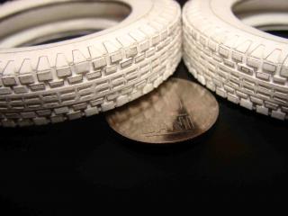

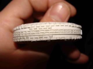

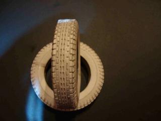

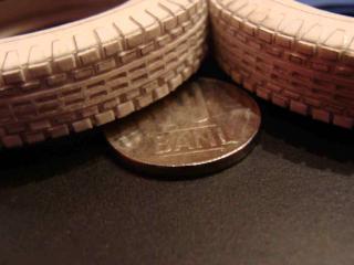

roti si crampoane in nr de 512 bucati:
Imagine atasata: g.JPGImagine atasata: h.JPG
Imagine atasata: i.JPGImagine atasata: k.JPG

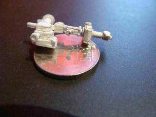

sistemul de ochire :
Imagine atasata: m.JPG
diverse:Imagine atasata: l.JPGImagine atasata: n.JPG
Imagine atasata: o.JPGImagine atasata: p.JPG
Stima

Din carton si hirtie de 160g in proportie de 95% restul pina la intreg fiind doua scobitori ca osiile rotilor , citeva bolduri pt cuiele balamalelor, lipici si vopsea.
In poza pusa de dumneavoastra este cel facut de Patero ( cel ce a realizat kitul de carton) si el a facut gura rosie tot din aceleasi considerente gasind nenumarate feluri de vopsire. Decomdata il las asa ca imi cam tremura pensula-n mina cind aud de spalari, prafuiri etc :-) .

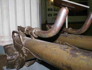

Am incercat sa il fac sa semene cit mai bine cu originalul si astfel i-am modificat un miner de pe picior ( nu stiu care e denumirea ) fata de planul lui Patero, el in plan le are in ''Z'' iar eu l-eam facut ca in poze in ''L'', ulterior am descoperit ca ambele variante sint corecte.
Imagine atasata: 00451_3618923.jpg

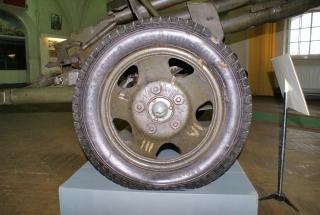

Ca si fapt divers si dupa intrebarile amicilor ca de ce pe roata numerotarea e gresita adica I, II ,III si sare la VI va arat poza cu roata reala, cred ca atunci cind a fost numerotat era foarte frig afara si trebuiau consumate bauturi lasate la macerat din prune , porumb etc .
Imagine atasata: 00451_2928406.jpg

Sincer nu inteleg nici eu cum sta treaba cu vopseaua din interiorul gurii de foc dar inclin sa cred ca oricum era, numa` rosie nu. Dar sa nu despicam firul in patru.

Sa aduc o lamurire. Interiorul ascunzatorului de flacari nu era vopsit la piesele de artilerie aflate in utilizare. Era culoarea otelului. Dupa tragere cand evident se murdarea de funingine era curatat si apoi uns cu unsoare de tun. Informatia e sigura. Tocmai l-am intrebat pe tatal meu care a fost ofiter de artilerie. La tunurile aflate in conservare e posibil sa fie vopsit sau acoperit cu straturi groase de vaselina pentru protectie.

Al meu e in conservare :whistle: sau expus in parc si ca in poza de pe wikipedia : http://en.wikipedia....nlinna_rear.jpg
Sincer ii place cum arata cu pata aia de rosu acolo si de revopsit poate cind il bag intr-o diorama .

Cu tot respectul si nu contest aprecierile unui specialist, dar tunurile de peste gard de parcul unde aveam tancul pe vremea cand eram in armata aveau intr-adevar si e normal sa fie asa tot ce poate fi interior de teava care intra in contact cu proiectilul, otel ,,natur'' frecat la luciu si in permanenta gresat dar restul de gulerase si cum s-or mai fi chemand celelalte vizibile erau vopsite chiar daca nu cu rosu ci cu negru ( inclin sa cred ca e chestie de gust si stoc de vopsea la magazie) de la nivelul calibrului si pana la marginea diametrului exterior care era traditional verde inchis.
