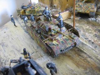

La o diorama netermintata inca vreau sa pun si o epava. mai exact un Panzer IV (model F2, G, H). Pt asta am luat un kit Italieri de pz IV (pe care l-am mai facut o data intreg) si acum as vrea sa mai pun unul pe post de epava. Am aruncat ceva priviri pe forum dar nu am gasit astfel de lucrari. M-am uitat pe cateva poze si mi-am facut si niste schite idei. Cam pe la mijlocul lui septembrie o sa ma apuc din nou sa continui diorama, si as avrea sa adaug si aceasta epava. ( tanc busit de 1...2 proiectile) . Este prioma data cat vreau sa fac ceva de genul acesta si ma gandesc ca sigur mai sunt altii care au mai facut asa ceva si poate m-ar putea ajuta cu niste sfaturi ... indicatii. Multumesc.
P.S. poza cu Pz IV H intreg

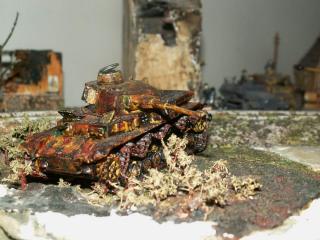

Postat 17 November 2005 - 01:33 PM
Poza nu e reusita, dar e tot ce am deocamdata, imi pare rau ca nu am poze mai clare.
  • Imagine atasata: PZ_4_epava.JPG

Postat 09 January 2006 - 11:28 PM
As vrea sa stiu in masura in ca re binevoiti sa imi spuneti ce as mai putea sa fac, daca nu la asta, macar pe viitor pentru rezultate mai bune. Si daca a mai facut cineva blindate "busite" si daca ar fi si poze ar fi super. Multumuesc anticipat.
