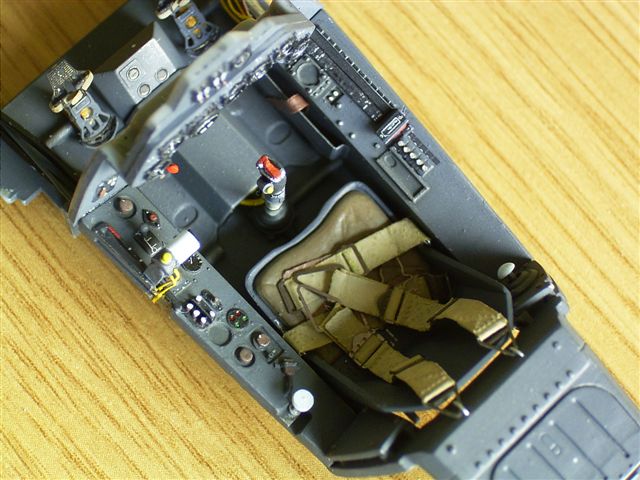

O intrebare centurile din ce sunt facute? arata impresionant, de fapt intreg cocpitul e la fel :-D
Spor,

Postat 29 August 2005 - 01:28 PM
Centurile sunt facute din banda adeziva Tamyia (Tamyia Masking Tape), taiate in fasii inguste, vopsite cu Tamyia Buff paint. Cataramele si buclele sunt ramase de la un set de piese fotodecupate facut de Eudard pentru Bf109. Centurile pot fi pozitionate (cabina e culisanta). "Cusaturile" sunt facute cu o roata dintata de ceas. Am o scula facuta dintr-un maner si roti de ceas de dimensiuni diferite cam in modelul asta http://www.ares-server.com/Ares/Ares.asp?M...roduct&ID=15200
Radu

Tare fain cockpit-ul, dar ma tot roade o intrebare...
Panoul de instrumente este reconstruit de tine de la 0, sau l-ai modificat pe cel al kit-ului? Daca l-ai modificat pe cel din kit, cum ai refacut cadranele instrumentelor, care in plasticul din kit au un relief cam bizar, fara a avea o adancime cat de cat?
Vad ca imaginea instrumentelor e un decal, productie proprie sau ai folosit ceva de pe piata?

Postat 30 August 2005 - 01:53 PM
Multzumesc tuturor pentru complimente.
Pentru panou am modificat piesa din kit. Am gaurit cadranele mai intai cu spirale apoi cu o freza dentara pana am ajuns la dimensiunea dorita si mi-a ramas doar o margine subtire. Discurile din plastic alb au fost taiate cu o shtantza de discuri Historex (punch and die - http://historex-agents.com/HXOnline/sector.../tips_punch.asp ) si lipite in locurile respective. Pentru fetele instrumentelor am folosit decaluri "MDC Luftwaffe Instrument decals" ( http://www.shopcreator.com/mall/productpag...on/D32002/54283 ). In unele locuri am folosit decalurile din cutia Hasegawa decupate cu stanta si lipite in locurile respective.
Am incercat sa imi tiparesc si propriile decaluri pentru instrumente, dar nu am fost multumit de rezultate - trebuie taiate de pe coala cu shtantza, e chin inutil cand MDC are decaluri excelente la un pret destul de bun. Eu am decaluri de la MDC/Warbirds pentru ca le-am facut niste masteruri si alte chestii si mi-au dat gratuit de cate ori am cerut.
Radu
Aceasta postare a fost editata de radub: 30 August 2005 - 01:54 PM
