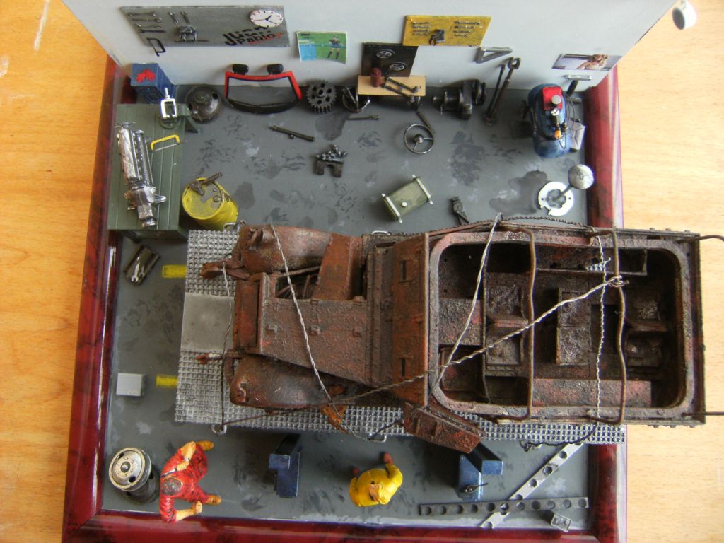

Imagine atasata: untitled_113.JPG

Capturata in '40?! Folosita de Rommel? :lol:

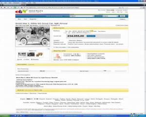

Postat 05 May 2009 - 09:22 PM
Imagine atasata: Cartula_E_bay.jpg
Imagine atasata: Cartula_E_bay__1_.jpg
Aproape intreaga poveste !
:lol:

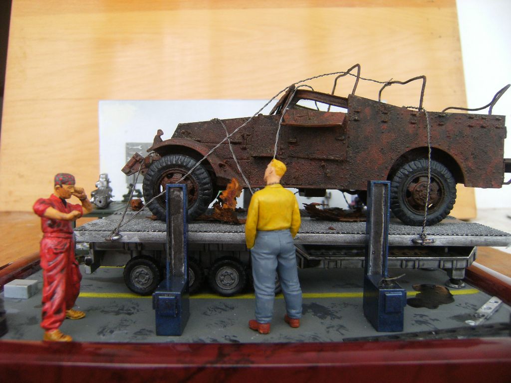

intrebare: cum se pot face acele gauri de rugina, efectul de tabla indoita etc, cu alte cuvinte, cum pot sa vandalizez o macheta sa arate in "halul" ala. Se folosesc piese special facute sau din plasticul machetei se ajunge la asa ceva. se incalzeste plasticul si se modeleaza? sau cum?
Intreb pt ca am si eu 2 camioane 1/72 (primele mele terestre) si le-as cam indoi si eu pe ici pe colo dar nu as vrea sa le stric irecuperabil.
multumesc.

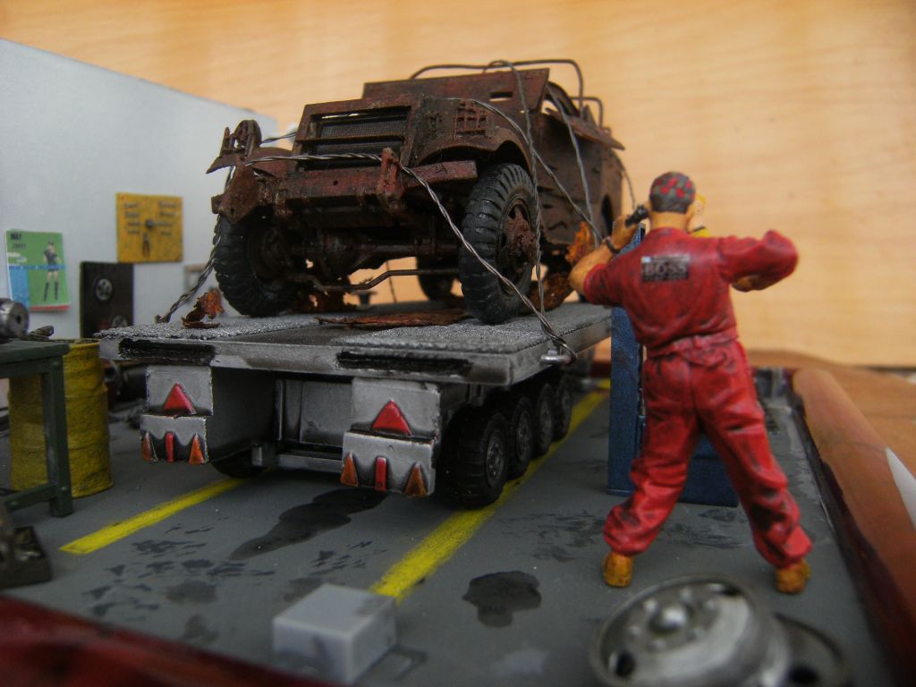

Domnuleee......Ce pot sa zic ?
:lol: :lol:
Acu', desi nu prea se obisnuieste in topicele tale, am totusi doua carcoteli:
- cauciucele alea sunt aproape "stoc"; prea curate, prea umflate, prea intregi
- sarmele alea de ancorare nu prea dau bine (iar daca ii oprea politia pe centura isi luau o amenda.......). Mai bine pune niste chingi d-alea textile cu intinzator.
.... si o intrebare:
Platforma e scratchbuild ?

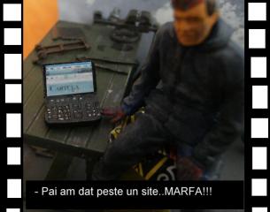

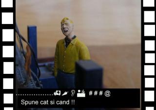

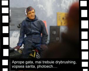

  Postat 06 May 2009 - 07:58 PM
Va e mila?
...V-am luat banii !
By Filantropica
De fapt :lol: pagubitul este sarlatanul:
Imagine atasata: Dialog_.jpg
Imagine atasata: Dialog__1_.jpg
Imagine atasata: Dialog__2_.jpg
Imagine atasata: Dialog__3_.jpg
Voila
Imagine atasata: e_BAY_II.jpg Imagine atasata: e_BAY_II__1_.jpg
Imagine atasata: e_BAY_II__2_.jpg Imagine atasata: e_BAY_II__3_.jpg
FINAL, pe bune !

Postat 07 May 2009 - 07:51 PM

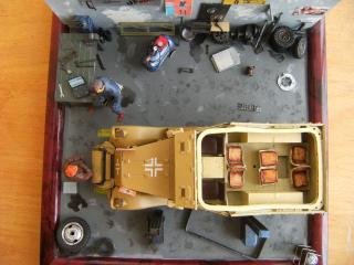

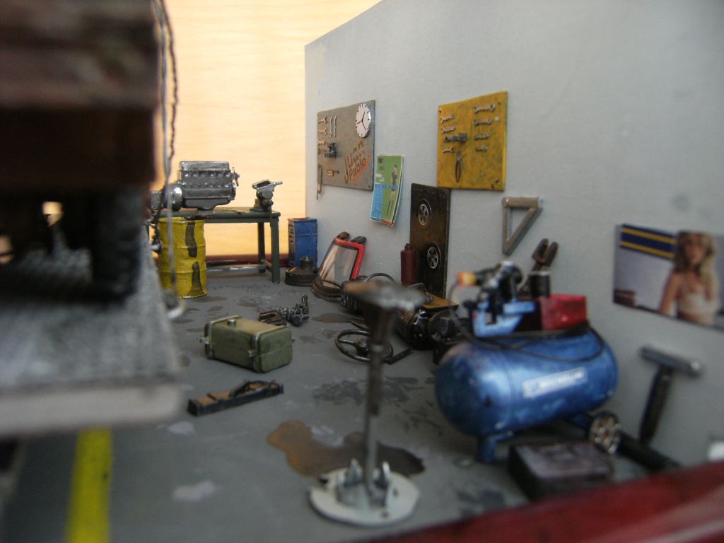

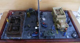

Va multumesc pentru comentarii si observatii, legat de intrebari sper sa gasiti raspuns in "indexul' atasat.
ITP-ul
  • Postament - rama 40 x 22 cm, comanda Bricostore
  • Strat baza - placa komatex 4 mm
  • Asfalt - smirghel P1000
  • Perete - placa komatex 4 mm, 19,7 x 9 cm
  • Zugraveala - smirghel P600 si vopsea alba, spray Dupli-Color
  • Vehicul 1 - M3 Armoured scout car - Zvezda, 3581

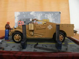

  • Vehicul 2 - M3 A1 scout car - Revell, 3078
  • Rampa - placa komatex 3mm, carcasa arma jucarie, smirghel plasa si roti rasina 1/48 (cadou HIND)
  • Zbir asigurare transport - sarma Cu impletita
  • Masa cu menghina x2 - German tank repairmen, MasterBox, MB3509

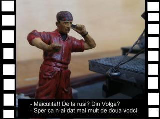

  • Mecanic 1 - mixare German tank repair crew, MiniArt, 35011 cu German tank repairmen, MasterBox, MB3509
  • Mecanic 2 - German tank Winter 43-45, MiniArt, 35021
  • Negustor 1 - German tank repairmen, MasterBox, MB3509; cap rasinos (cadou danusmaximus)
  • Negustor 2 - mixare German tank repairmen, MasterBox, MB3509 cu Photo for the Newspaper, MasterBox, MB3529

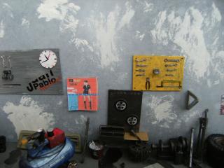

  • Dulapior metalic - Furniture set, Tamiya
  • Butoi si galeata - German tank supplies & crew set, Academy, 1376
  • Panouri - cartele telefon
  • Chei fixe, trusa, manusi, bomfaier - Mechanics Tools & Tray, Acurate Armour, D23
  • Compresor - butelie din rasina strunjita (hartman_ace) si bricolaj
  • Elevator - piese komatex mixate, resturi navale hartman_ace
  • Decaluri F1 - McLaren Mercedes MP-20, 1/24, Revell, 07241
  • Decaluri vehicul 2 - Zvezda, stegulete imprimanta
  • Calendar - imprimanta
  • Laptop - placa komatex 1mm, 2mm si imprimanta
  • Poster gagici - reclama catalog Quelle
  • Piese si scule atelier - "cutia cu maimute"
Vopsele
  • Vehicul 1 - la final uleiuri Winton (cadou wurger)
  • Vehicul 2 - Model Color Dark Sand 70847 si Green Ochre 70914 (recomandare wurger)
  • Albastru metalic - Gunze H88
  • Pete de ulei - Gunze H342
