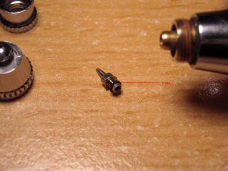

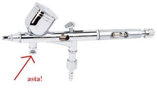

Postat 08 May 2009 - 04:42 PM
bule face in cupa de vopsea..........cand trag acul inapoi
presiunea trebuie sa o tin mare ca altfel nu sufla vopseaua............pe la 30 psi
Pai deja inseamna ca sunt probleme! 30 psi ( 2 bar) este deja o presiune prea mare pentru o vopsea corect diluata, desi in prospect zice ca acest tip de aerograf merge cu 15 -30 psi (1 - 2 bar)
Bolboroseala o face fie din cauza de garnitura, fie duza nu este strinsa bine pe corp, fie pozitia dintre duza si capacul duzei nu este corecta. Mai poat fi vopsea pe ac sau peretii duzei.
Ar mai fi ceva. Acest tip de aerograf are un fel de "valva" de control a jetului de aer ce iese prin orificiul capacului duzei. (e situata sub aerograf, sub cupa) Daca aceasta valva este prost reglata s-ar putea ca treaba sa nu mearga bine. Mai mestereste la ea, dar cu atentie!!! Si foloseste apa sau cerneala, nu vopsea!!!!
  • Imagine atasata: fenghuabida_175410465_s_.jpg
Aceasta postare a fost editata de Z-mare: 08 May 2009 - 04:43 PM

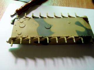

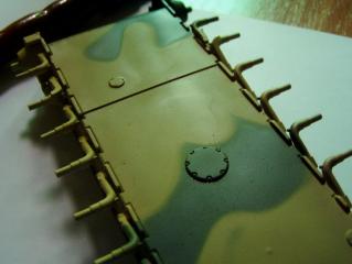

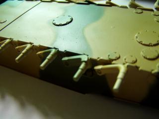

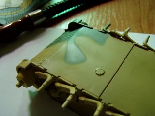

Postat 10 May 2009 - 12:15 AM
va multumesc tuturor pentru raspunsuri
am reusit sa pozitionez duza astfel incat sa iasa cat mai in centrul capacului de duza si am diluat putin vopseaua ,asa am reusit sa vopsesc cate ceva azi.referitor la garnitura intre capac si duza - nu exista [nici pe prospectul aerografului nu e trecuta].presiunea in continuare e la 2 bar dar asta-i probabil din cauza lipsei mele de experienta
