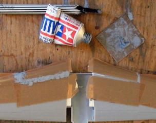

Ce pot sa-ti spun acum, pe loc, e ca trebuie sa chituiesti toate imbinarile. Foloseste chit de la Revell, este destul de bun. Mascheaza in stinga si in dreapta locului unde pui chitul cu banda adeziva. Pune chitul in straturi subtiri. Lasa sa se usuce pina a doua zi. Slefuieste la ud. Da jos banda adeziva si finiseaza locul apoi refa detaliile, eventual, pierdute din zona. (de cite ori am scris asta si am pus si poza...1 euro de fiecare data si-mi luam leptop! :spiteful: )
  • Imagine atasata: do335.03_1.jpg
