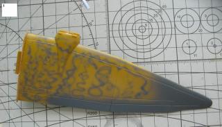

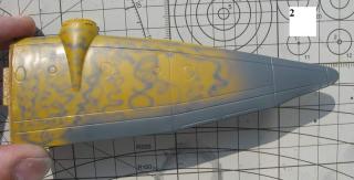

Postat 18 May 2009 - 03:13 PM
Cum am spus si simbata la muzeu, o sa incerc sa fac ceva teste cu vopseaua adusa de Mutulica, numita de aici inaite vopsea M.
Conform celor spuse de Multulica este o vopsea acrilica, cu uscare rapida, ce adera direct pe plastic, cu putere de acoperire marita.
Nu va lasati dusi in eroare de numele acrilic, este o vopsea pe baza de rasini acrilice dar nu se dilueaza cu apa sau alcooli!
Diluantul este specific, adus tot de Mutulica. Nu este "unsuros" (ca D509 de exemplu) la pipait, ci mai degraba "uscat". Miroase ca si Nitrosolvul, desi nu este acelasi lucru. Este un diluant puternic, ataca plasticul. Nu va speriati si D 509 ataca plasticul (vezi foto 4). Este un diluant inflamabil ca si restul diluantilor cu care lucram noi.
Vopseaua este viscoasa, consistenta si are un miros specific (nu stiu a ce, dar aduce putin cu, normal, ca si diluantul!;-)), cam tare, poate, pentru unele nasuri. Suporta bine dilutii mari cu diluantul specific. Am ajuns aproape la 1/10 fara sa afecte vopseaua.
Se dilueaza in raport foarte mic cu D509 si Color Mixt de la Revell, nu se dilueaza cu D551 (Kober), MM1789 dar se dilueaza relativ bine cu benzen, Nitrosolv, D 203 (Tiner de la Kober). Nu am incarcat cu "benzina" de bricheta (neofalina) si D506, ca nu mai am.
Am pus putina vopsea in aerograf (Aztek, duza 0,4), in dilutie 1/1, cu diluantul specific. Presiunea a fost de 0,8 bar. Dupa cum vedeti (poza 1 si 2) se aseaza foarte bine, aspect semimat, fara pete. (poza 1 in lumina difuza, poza 2 in soare, poza 3 un detaliu in soare). Am incercat ceva cirnati. A mers excelent, fara piedici (ce vedeti in poza sint doar doua linii continue!), fara ca vopseaua sa se usuce pe ac sau sa infunde duza.
Puterea de acoperire este foarte buna, dupa cum se vede in poza.
Se usuca...urgent! In 5 minute am putut pune mina pe zona vopsita, fara sa ramina urme, fara "sa lipeasca".
Urmeaza, dupa o uscare mai indelungata, sa vad aderenta la plastic, cum se comporta fata cu celelalte vopsele si lacuri, cum rezista la tramentele noastre ulterioare.

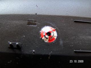

Am continuat testele cu aderenta.
Am lipit peste partea voposita banda de mascare Tamiya, banda de hirtie pentru zubravi de la noi, asisderea dar de la nemti, scoci lipit initial pe mina si scoci pus direct. Pe toate le-am lasat cam 10 minute, apoi le-am dezlipit. Nici o problema, cu nici una nu s-a desprins si vopseaua.
Am repus benzile de mai sus (normal altele noi! ;-) ) si le-am last pina a doua zi. Le-am desprins si, iarasi, nici o problema, vopseaua nu s-a desprins. Am lipt scoci, direct, fara sa-l mai lipesc si pe mina in prealabil, l-am presat bine, l-am lasat 10 minute si am tras brusc de el. Nici o problema!
Concluzie: vopseaua adera foaret bine la plastic!!!

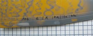

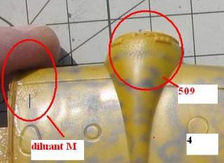

Am facut apoi un test cu diluantii pe care i-am avut. Am dat pe partea vopsita cu un bat cu vata inmuiata in D509, diluant Gunze, Color Mixt (Revell), MM 1789, Nitosolv, alcool izopropilic. Vopseaua a fost stearsa de 10 ori in acelasi loc. Rezultate:
- D509, se ia destul de repede
- Gunze, se ia foarte repede
- Revell, se ia foarte putin
- izopropilic, se ia putin
- MM 1789, aproape de loc
- Nitosolv, se duce imediat
Iata si niste poze. (sper sa deslusiti ce scrie pe batul de plastic)

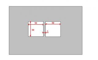

Postat 24 May 2009 - 07:15 PM
Nu stiu exact cum ai facut comparatia dar la "ochiometru" se procedeaja asa:
- intr-o bucata de carton de culoare neutra (un gri destul de deschis, poate fi si alb) se fac doua decupaje alaturate, cu latura de cel putin 30x30. Distanta dintre decupaje trebuie sa fie de 3 - 4 mm;
- sub o decupare se pune mostra cu vopseaua de comparat iar sub celalalta, "etalonul";
- se privesc in lumina difuza, naturala.

Postat 24 May 2009 - 09:04 PM
Vezi postareaZ-mare, la 24 May 2009, 20:15, a spus:
subscriu si eu cu paranteza ca pe fond alb se face comparatia cel mai bine, albul e culoare neutra
cealalta paranteza: Gopozaure, tu ai pretentia sa gasesti vreun standard de culoare in armata romana, adica la ceva fabricat in Romanica???? Nu ai idee cat de departe e vopseaua produsa de Policolor, cel mai mare producator roman de vopsele si italieni, care au cel putin 100 de ani de experienta...aproape ca mi-a fost rusine de nationalitatea mea cand am facut un test comparativ in laborator! E ca si cum ai compara o Dacie 1310 cu un Ferari...! Ca noi la niveul asta am ramas de fapt, Loganul e facut de francezi...
