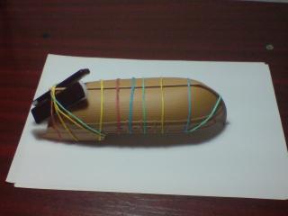

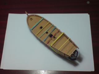

Nu ma pricep deloc la dat explicatii. ;-)
Am prins barcuta cu elastic pentru a o tine pe masa, mai am de slefuit mult la ea. Vreau sa picur lipici prin spatiul de acces pe puntea inferioara, prin locul unde vine montat catargul si celelalte "gaurele" care nu stiu la ce folosesc, pentru a lipi coca cu puntea montata. Apoi lipesc puntea pentru a o fixa mai bine cu adezivul pe care il folosesc in mod uzual la machete.
Am avut drum in Selgros si am cumparat un tub de Loctite Super Attak Power Gel.

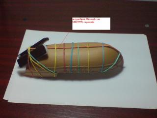

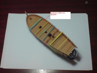

Din cite inteleg, tu ai acolo trei piese: doua jumatati de coca si puntea. Treaba este extrem de simpla, similara cu lipirea interiorului cocpitului si a celor doua jumatati ale fuselajului la avioane. Eu iti sugerez doua metode:
1. a) lipesti puntea, la locul indicat, pe una din jumatatile cocii;
b) dupa uscare, pui lipici pe jumatatea de coca si jumatatea de punte si asamblezi.
2. a) lipesti coca;
b) pui puntea si, cu ajutorul unei pensule, pui Nitrosolv sau MM3999 in zonele de contact punte-coca. Capilaritatea isi face treaba!
Si cred ca mai e una:
3. asa cum e asamblata in poze, cu o pensula pe care ai Nitrosolv sau MM3999, dai pe imbinari. Capilaritatea isi face si de aceasta data datoria!

Nu imi dau nici eu exact seama ce vrei sa lipesti dar cred ca Loctite Gel in acest caz nu este cel indicat!
Este greu sa-ti spun ce adeziv sa folosesti. Normal, pentru a lipii coca corabiei si puntea, ai putea folosii adeziv Tamiya super thin cement (cel cu capac verde si cu pensula tip ac) si il poti folosii exact asa cum este machetat ta acum in poze, prinsa cu elastic. Adezivul are proprietatea de a intra in orice crapatura sau gaurica si dizolva plasticul, iar dupa uscare o lipire foarte buna a partilor. Pentru umplerea gaurilor de care spui va trebuii sa folosesti chit putin diluat si aplicat cu pensula.
PS Intre timp ti-a scris si Z-mare, metoda (3)este identica cred....
