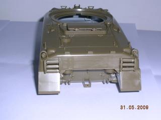

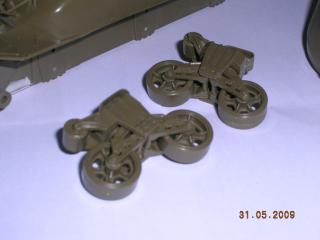

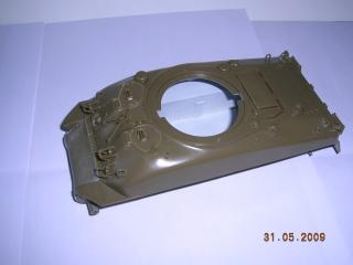

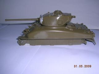

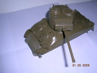

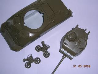

Salutare, dupa cum am promis cand m-am inscris in "group build" iata ce am reusit sa fac pana acum.
;-) :dribble: :friends: mai mult sper sa avansez daca reusesc sa imi fac mai mult timp liber.

Se pare ca, M4A1(76)W, este un subiect popular in acest GB !
Nici nu-i de mirare, fiind una din cele mai aratoase variante de Sherman...
Privind fotografiile tale, inteleg prea bine ca-ti abordezi proiectul, ca un "of the box", ca un aperitiv la viitoare lucrari mai sofisticate.
Kitul Italeri, desi batraior, se tine inca bine si este in general corect. Are totusi cateva hibe, cum ar fi cea a filtrelor de aer (amintita fratelui KT) si mai ales, cea a tevii tunului... care N-ARE LEGATURA cu tunul M1A1/2/2c de 76mm, care a echipat tancul.

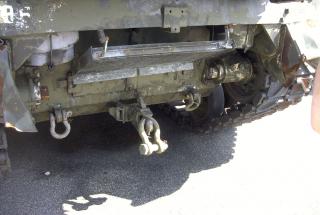

De asemenea, din kit lipseste deflectorul pentru gazele de esapament, plasat in spate, intre cele doua filtre.
Acum, de tine depinde, pana unde vrei sa mergi cu acuratetea...
Ce inmatriculare vrei sa faci, una WWII ?
In configuratia "din cutie", kitul permite doar una "late", din lotul sosit dupa ianuarie '45. Cu acestea, fotografiile sunt ceva mai rare.
Pentru un "early", din timpul operatiunii COBRA si dupa... trebe ceva modificari...

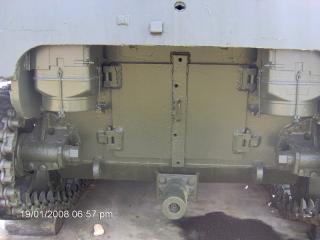

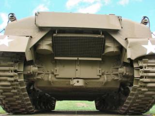

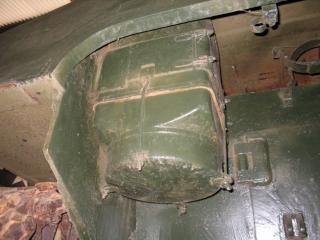

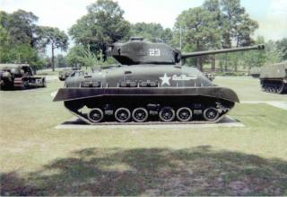

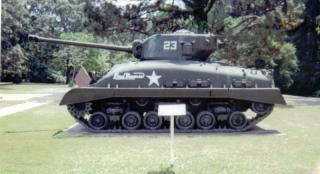

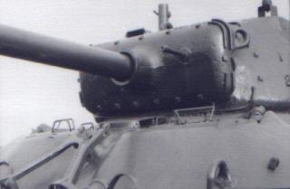

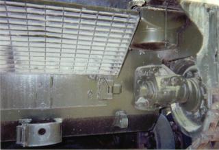

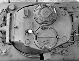

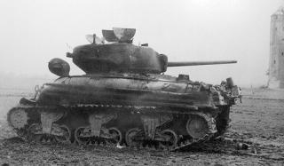

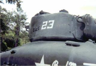

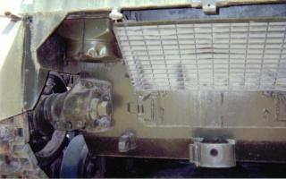

Asemenea, deflectorul pentru gazele de esapament. Anexez mai jos niste fotografii in care poti sa vezi bine atat deflectorul, cat si filtrele Vortox "box shape".
Daca filtrele se vad si nu se vad... teava tunului este PENALA si foarte vizibila ! Forma este total eronata, in realitate nu exista acea "treapta". Teava tunului M1A1/2/2c are o frumoasa si LISA forma tronconica. Cred ca aici... ar trebui sa investesti intr-o teava metalica CORECTA. Bineinteles, cum am zis, tu decizi pana unde vrei sa mergi...
