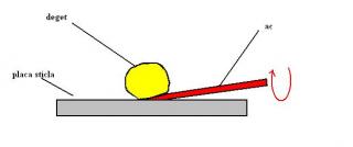

legat de acul aerografului, nu stiu cum naiba dar am reusit sa-l stramb. la un moment dat am observat ca varful acului era strambat. asa ca l-am indreptat eu cum am putut dar nu cred ca mai e ca la inceput. o sa fac testul sa vad daca iese circular.

Atentie la ac! Un ac strimb poate strica duza. Poti sa incerci sa-l indrepti cit mai bine cu degetul pe o bucata de sticla. Pui acul inclinat pe sticala, apesi cu degetul pe virt iar cu cealalta mina il rasucesti usor. De cele mei mule ori da rezultate. In loc de deget poti folosi si o bucata de alama sau cupru dar trebuie mare atentie cum presezi!
