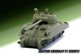

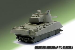

Din ciclul “nu termina niciodata o macheta pina n-ai inceput cel putin altele trei”, am purces la primul meu kit de tanc aliat si “nerusesc” si anume BRITISH SHERMAN VC FIREFLY produs de Tasca la scara 1/35. Pentru cei care nu stiu, “V” vine de la “5 roman” nu de la “Varza”.
Prea multe recunosc ca nu stiu despre tanc, mai ales ca se pare ca virgula kitul se preteaza a fi facut “out of the box” (din cutie) , fiind unul dintre cele mai corecte kituri de Sherman la aceasta scara.
De aceea invit pe cei care cunosc, (in special pe profesorul nostru de shermanologie – Dragos) sa ne spuna citeceva despre aceasta varianta, care se pare a fost cel mai performant si mai aratos model de Sherman din WW2.
Imagine atasata: s00.JPG
Aici puteti citi review-uri:
http://www.ipmsusa2.org/Reviews/Kits/Armor..._firefly_01.htm
http://www.perthmilitarymodelling.com/revi.../tasca35009.htm
Acum ca mi-am scuzat in doua fraze lenea de a citi documentatii, voi trece mai departe si va voi spune ca am ales inmatricularea BELVEDERE – Franta, vara 1944.
Imagine atasata: s6.jpg

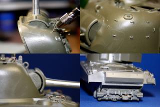

Mai jos, citeva fotografii din "procesul de productie":
Kitul este "outstanding" din orice punct de vedere (in afara de instructiunile in chineza ). Galetii se invirt si se balanseaza, ba se mai misca si pe verticala datorita celor trei foite de cauciuc poros pe post de suspensii. In plus am pus doar ceva nituri (12buc/galet) decupate cu acul de seringa din foaie de stiren.
Imagine atasata: s5.jpg
Desi "botul" are din constructie o textura mai rugoasa de metal turnat, am hotarit sa accentuez un pic efectul. Inca nu m-am lamurit daca am facut bine sau am facut o prostie, voi vedea dupa vopsire.
Imagine atasata: s7.jpg

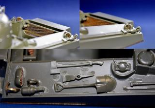

Kitul contine o placa de fotoincizii bine reprezentata, cu tot felul de plase si aparatori
Imagine atasata: s1.jpg
Desi sunt minere fotoincizate, nu am fost multumit de modul in care arata si am preferat sa le fac din sirma
Imagine atasata: s2.jpg

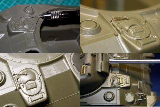

Pentru capacele trapelor am montat cite un arc (1x5,8mm - RB Model) - gaura in urechea de plastic intr-o parte, inel din sirma in cealalta. De asemenea am pus minere din sirma capacelor.
Imagine atasata: s3.jpg

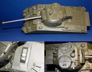

Teava este metalica de la Aber
Imagine atasata: s4.jpg
Cam asta este stadiul momentan.

Si chestia cu arcurile de contrabalans de la trapele frontale, este faina. Al naibii Piotr acesta, ce de minuni vinde...
Sper ca NU AI LIPIT trapa frontala a driverului si periscopul acesteia ! CHIAR DACA o lasi inchisa, deci fara figurina, pune-i NEAPARAT periscopul in pozitie deschisa, asa cum ai facut cu cele de pe turela. Aceeasi chestie cu periscopul de la trapa comandantului ( desi sper ca acolo vei plasa o figurina... ).
Prea multe modele de Sherman am vazut pe net, super-spaniol piftate, DAR CU TOATE PERISCOAPELE INCHISE, chestie mai mult decat stupida... mai ales la kituri care-ti ofera optiunea sa le pozitionezi cum vrei, FARA SA TE CHINUI sa le modifici !
Trapa co-driverului poti s-o lasi INCHISA, inclusiv periscopul, pentru ca la TOATE cele trei modele de Firefly, locul acestui membru al echipajului a fost desfintat, pentru a plasa un cheson suplimentar de munitie ( munitia de 17 pounds, era prea lunga pentru a incapea in chesoanele de pe sponsoane ). De acolo si "dopul" blindat, aplicat peste montantul mitralierei de bord.

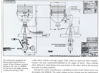

Postez mai jos cateva pagini din "BIBLIE", referitoare la varianta M4A4 :

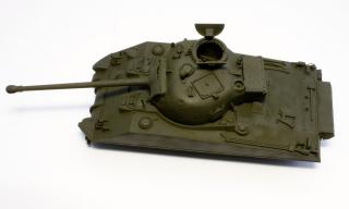

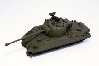

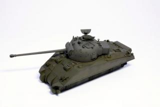

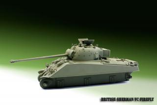

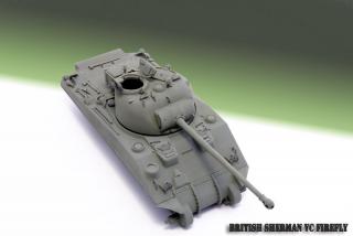

In continuare am tras un rlm grey (xf-22) pe post de grund.
Imagine atasata: sh1.jpg Imagine atasata: sh2.jpg Imagine atasata: sh3.jpg
Imagine atasata: sh4.jpg Imagine atasata: sh5.jpg
Postat 09 June 2009 - 02:43 PM
In continuare am aplicat un strat de Dark Green (xf-61), cu rol de preshading.

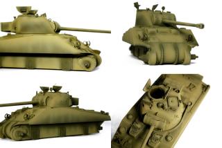

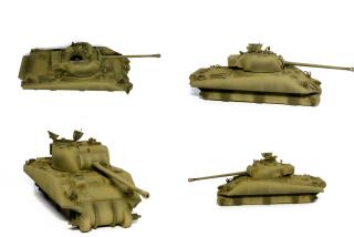

Am continuat cu Olive Drab (xf-62)
Imagine atasata: sh10.jpg Imagine atasata: sh11.jpg Imagine atasata: sh12.jpg
OD-ul de la Tamiya fiind foarte inchis, l-am mai "modulat" cu un amestec de OD cu Dark Yellow (xf-60)
Imagine atasata: sh20.jpg Imagine atasata: sh21.jpg

Foarte frumos brotacul!
Shadingul este cam pronuntat(in special pe cutia din spatele turelei) dar probabil e de la expunerea indelungata.

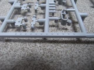

Vezi postareaDRAGOS, la 9 Jun 2009, 10:35, a spus:
...............Dar, parca am citit ( sau am vazut ) ca Tasca da pe una din culee, toate aceste bolturi FARA SA LE MENTIONEZE IN INSTRUCTIUNI. Trebuie doar sa le razi cu o lama d'acolo si sa le lipesti...
Sensibilizat de cele aflate am descoperit insiruirea de bolturi pe cele doua culee, cu piese de boghiu.
Imagine atasata: Sherman_004.jpg

Multam. Dupa aplicarea uleiului si pe turela, contrastul se mai atenueaza.
