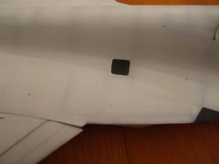

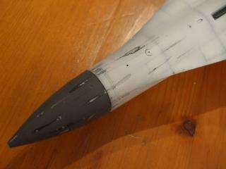

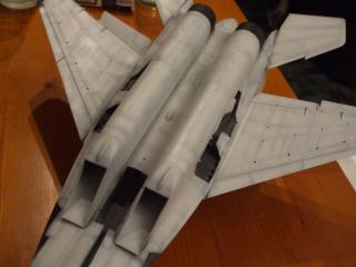

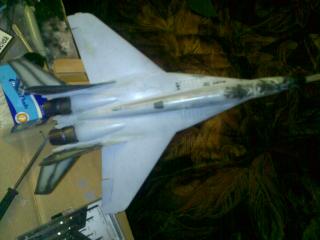

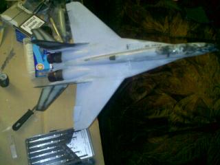

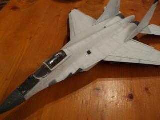

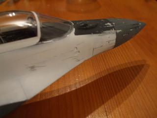

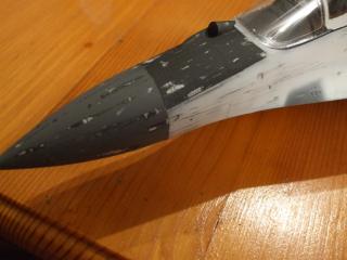

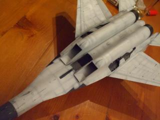

Salutare tuturor,
Am mai lucrat putin la macheta si din pacate m-am lovit de probleme.
Am fost poate prea increzator in propriile forte, si m-am dus de capul meu fara rabdare si fara gandire. Asa ca mi-am inecat corabiile.
De acum, ma voi informa inainte sa fac vre-un pas, pentru a evita situatiile de genul.
Am sa-i rog pe cei cu mai multa experienta sa ma sfatuiasca in situatia de fata:

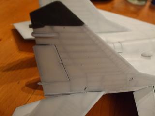

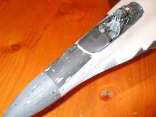

Am terminat preshadingul, si am trecut la urmatorul pas. Am inceput sa vopsesc cu negru diversele elemente. Nu mi-a placut contrastul care a rezultat. Partea alba era "imbatranita" si arata satisfacator, pe cand partile inchise la culoare aratau ca nuca in perete. Fara prea multa minte, am luat un cutter si am inceput sa seman cateva zgarieturi ici colo. M-am gandit ca indiferent de efect, decat nimic, tot mai bine. A iesit o mare porcarie, si nu stiu ce sa fac.
1. nu stiu cum sa o repar.
2. nu stiu cum sa "imbatranesc" partile inchise la culoare
Pe langa problemele de mai sus, as mai avea o intrebare legata de aerograf. BD-180 nou. Nu are consistenta la flow-ul de vopsea. M-am informat de pe acest forum, si mi-am diluat foarte bine vopselele, si folosesc si presiune mica. (revel acrilice). Cateva secunde e ok, dupa care trebuie sa trag tot mai mult de trigger in spate, ca sa-mi dea acelasi volum de vopsea, pana cand hopa, scapa un flow imens, si-mi face un porc mare pe fuselaj. Asa ca din 10 in 10 secunde aprox, trebuie sa-i trag un flow maxim pe o coala de hartie, dupa care revin la macheta. E normal acest lucru? sau ceva nu fac eu bine?
Multumiri anticipate,
Mihai

Postat 19 June 2009 - 08:30 AM
Legat de macheta ta : ai vopsit foarte frumos , preshading-ul l-ai facut foarte bine. In locurile und ai facut "chipping" ar fi trebuit sa vopsesti in aluminiu dupa care vopseaua propriuzisa iar dupa uscare sa tragi cu o bucatica de banda adeziva pe ici colo. Acum cu zgirieturile care l-ai facut nu stiu ce sa zic! Incearca sa slefuiesti usor cu un smirghel fin (2000) la "ud", verifica in permanenta suprafata prin stergerea suprafetei cu un servetel de hirtie, iar cind este in regula revopseste, sau acolo unde ai zgiriat, incearca sa aplici cu pensula vopsea cul. aluminiu...
Legat de vopselele acrilice Revell pot sa iti spun ca prin aerograf merg mai rau, incearca sa pui in cupa aerografului si o picatura sau doua de detergent de vase lichid (da, nu e o gluma !). Amesteca bine cu vopseaua din aerograf! Ar trebuii sa mearga mai bine!
Incearca vopsele Tamiya (hobbyx.ro) sau Gunze (xaba.ro) tot acrilice, astea merg mai bine iar cu diluant Gunze Mr. Color Thinner merg si mai bine, nu ti se mai infunda duza nici daca ai vopsea in cupa si nu vopsesti 20 minute!
#6 Useril este offline   AdiP
Postat 19 June 2009 - 08:38 AM
Salut Pupetxls
Daca mai incerci pe viitor sa reprezinti vopsea sarita pe mahete aero, gandeste-te la curgerea aerului :-Dinspre fata spre spate. Asa se si vede vopseaua (jupuita) in cele mai multe cazuri, respectiv de la liniile de panou spre spate, nu si spre fata. In felul pe care l-ai reprezentat tu, arata cam ca si un aparat scos la reforma.
Solutie de compromis, ar fi sa il reprezinti exact cum am aratat mai sus, dar:
-Incearca sa slefuiesti usor zonele afectate (nu sunt multe oricum) si ulterior refaci cu vopsea. Te asigur ca nu se va vedea.
Poti sa folosesti pentru o trecere lina intre zonele slefuite si cele intacte, un strat fin de chit (aplicat cu aerograful binenteles).
Spor la treaba
Adi
PS : Scuze, acum vad ca Tibi a explicat mai pe larg.
Aceasta postare a fost editata de AdiP: 19 June 2009 - 08:40 AM
  • Postari: 12684
Postat 19 June 2009 - 09:21 AM
Pentru inceput da-mi voie sa-l citez pe maestrul Wurger (din viitoare carte modelistica: Cum ne batem cuie in talpa!): "Cind te intrebi daca nu-i prea mult, deja e prea mult!". Asta ar trebui bagata la cap de catre toti modelistii (inclusiv de mine! :-D )
Asa. Sa revenim.
Ca sa repari treba, da jos toata vopseaua (ma refer la cea neagra de pe bot si de pe unde ai mai exagerat cu zgirieturile) folosind alcool izopropilic pus pe un betigas cu vata in capat (din alea de bagat in urechi, in loc de deşti!). Banuiesc ca vopseaua nu a apucat sa se matureze, deci se va duce repede.
Acum, ca sa simulezi vopseaua sarita procedezi asa:
- prima data dai cu un stat de vopsea tip aluminiu acrilica (email) si o lasi sa se usuce ceva timp;
- vopsesti cu al doilea strat de vopsea de data asta email ( sau acrilica, daca primul strat a fost email), lasi sa se "zvinte" putin (daca e acrilica faci asta imediat), apoi cu putin scoci cu dubla fata pus pe io scobitoare "rupi" vopseaua in zonele de interes.
Daca atit vopseaua aluminiu cit si cea de baza sunt de acelasi tip, email sau acrilic, intre ele da cu un strat de lac lucios de tip acrilic, respectiv email.
Atentie la citatul dupa Wurger! Si, alta atentionare, atentie la simetrie, ca ce vad eu pare a fi tras la şapilograf!!
Trebuie sa-ti atrag atentia ca, din ce stiu eu, in zona conica este amplasat radarul!!! Deci conul nu este metalic ci dintr-un dielectric!!!!!! Ori de pe asta nu prea sare vopseaua si, chiar daca e hîrjîită, ar trebui sa se vada ceva maroniu, adica invelisul de sticlotextolit/pertinax/ce o mai fi!
La avioane/blindate/figurine, fereste-te sa folosesti vopsea negar-neagra (doar daca este cazul musai) ci foloseste diverse nuante de gri foarte inchis. Pentru zona ta iti recomand Revell 9!
Pentru a estompa putin contrastul poti folosi un ecran (vopsea foarte, foarte diluata, data musai cu aerograful!) ce siuleaza praful (un Revell 87, de exemplu).
In rest ti-a iesit foarte bine.

Mihai, nu stiu daca merge. Incearca pe un loc mai putin vizibil, vezi daca efectul iti satisface cerintele! :-D Daca iese ok, fa si acolo unde vrei sa iti iasa in evidenta efectul asta!
O alta idee ar fi niste markere (permanentmarker) marca Edding care contin o vopsea argintie si care dupa uscare nu se mai spala cu apa. Gasesti la librarii mai bune sau Selgros, Carrefour, Diverta...

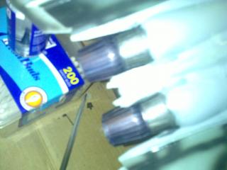

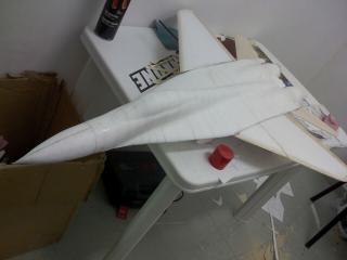

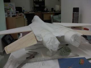

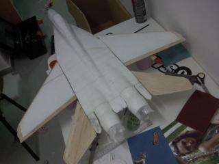

Si la RC, 9-12-le mi-este testbed, si lucrez la el de aproape doi ani de zile. Dar dupa cum am zis, am asteptari poate prea ridicate, si de aceea momentan este on hold. Atasat ai cateva poze cu cel de RC.
Intre timp, dupa cum am spus, m-am apucat de un 9-12UB 1/48 Academy. Momentan sunt in stadiul de putty. Ieri am lucrat prima oara cu putty-ul si sunt cam dezamagit de skill-urile mele. Am pus prea mult, si am avut gramada de finisat. De asemenea am observat ca la finisarea cu apa, putty-ul se descompune, iar la uscat fura prea mult smirgelul si din plastic. Am incercat o oarecare redetailiere cu cutter-ul a pannel-urilor dar, nu e satisfacator. Sper sa termin astazi cu putty-ul (plasto de la revell by the way) si sa trec la grunduire. Sunt curios ce defecte imi va scoate in evidenta.

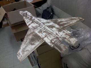

ZMare - multumesc, ca bine zici. TRAIASCA ALCOOLUL IZOPROPILIC!!! de la farmacii, la praktiker nimeni nu stia cu ce se mananca. Pana la urma am aflat ca e cu electrotehnica, 10lei 400ml. Super ieftineala, vis-a-vis de Mr. Paint Remover. Si, intr-adevar si-a facut bine treaba. Manusi, masca, aer curat, 2 ore. A venit jos tot. Putin a mai ramas intre pannel-uri, dar sper sa le scot astazi si pe acelea.
Din pacate, kitul a suferit cateva fisuri in excursia lui catre gunoi, dar nu cine stie ce. Putty si smirghel.
Pana la urma poate ca pasul asta inapoi va scoate o macheta mai buna din kit. Am in plan refacerea cabinei etc.
Nu, mai bine superglue si smirgel fin, la ud.
Ce motoare ii pui la măgăoaie? Arata tare bine!
