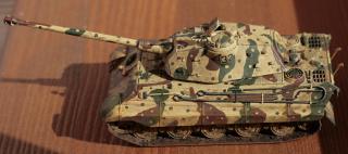

Sint incepator, lucrez la cel de-al doilea kit al meu. Un King Tiger Revell 1/72. Am terminat camuflajul si acum as vrea sa aplic cateva filtre pentru uniformizare si imbatranire. Intrebarea este daca se recomanda sa aplic in acest stadiu un filtru sau la final, dupa lacuirea mată? Filtrul as vrea sa-l diluez din acelasi tip de vopsea folosit pana acum (acrilica vallejo).

Arata bine aplicat pana acum.
Daca suprafata e mata poti da acum, problema e ca ar fi bine dupa decaluri. Se poate oricum.
Nu iti recomand acrilice pentru filtre, foloseste uleiuri sau email foarte diluat (FOARTE!) in benzina de bricheta sau White Spirit.
Succes.

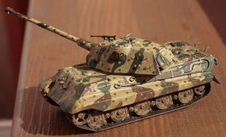

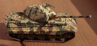

Cam asta ar fi rezultatul final. Din pacate, filtrul (facut tot cu acrilice din lipsa de materiale) aplicat pe lacul mat nu a dat rezultatele scontate, asa ca am fost nevoit sa indrept erorile cu un wheathering ceva mai pronuntat. Pentru ca mi-a lipsit experienta, si uneori rabdarea de a ma documenta cum trebuie, am omis unele elemente de constructie, iar pe unele le-am facut cam prost. Cel mai mare regret sint grilele de protectie din spatele turelei, care sint facute foarte urat in kit.

Florinjenica a uitat sa omita sa zica, adica n-a zis, ca inainte de stratul de lac mat era unul de lac lucios si ca aceasta fuse (se suspicioneaza ca fuse) sursa problemei. Anume ca filtrul a iesit neuniform prima oara, chiar daca suprafata era si parea mata.
Prietene, n-o sa-mi iei in nume de rau aceasta adaugire, intrucat stiu ca voiai tu insuti sa mentionezi aceasta, dar n-ai mai putut da edit. Cat despre mine, mai am ceva de lucru pana sa reusesc a scoate un blindat care sa indrazneasca a concura cu Regele Tigrul tau. Dar perseveram...
