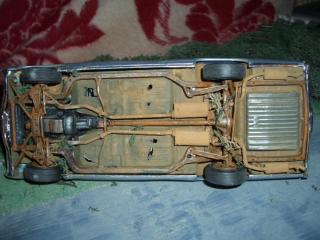

Cred ca asta o puteam posta si la "blindate" :pint: Masina este un 1/25 AMT Chevy Impala, 1967. Kit-ul este de calitate si foarte usor de lucrat, plus detalii din belsug. Una din micile greseli este cutia de viteze care trebuia sa fie automata si nu manuala. De diorama propriuzusa deabia ma apuc, de aceea nu am fotografiat prea mult in bate gandul sa includ niste porci si gaini, plus un cotet in jurul masinii. . .
Macheta este facuta sa para ca fiind o masina scoasa din uz si lasata prada ruginii si timpului; unul dintre faruri se pare ca a fost folosit ca tinta din unul din copii fermierului, cuciucurile arata si ele jalnic, rugina mananca incet podeaua masinii, motorul cu V8 de 7000cm3 cu peste 340,000 de mile, inca misca, dar cu preturile actuale de benzina, "uncle Bob" si-a cumparat un Suzuki, iar pe asta a lasat-o balta. :-x Mi-am dat si eu drumul la imaginatie... :-D :-D

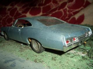

Intacte au ramas doar liniile de crom, de pe geamuri...printre putinele lucruri care sunt bune la masinile americane...

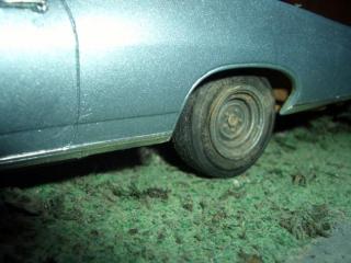

roata...

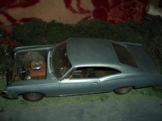

lateral...

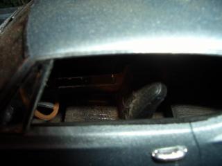

Ultima...interiorul, se poate observa ruptura in scaun si interiorul cam "nasol".

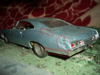

Arata de nu se poate! Excelent! Poate un pic mai multa rugina pe la praguri... pe la aripi... poate chiar un pic "ciupite"... si daca ai putea... o aripa sau o portiera lovita... un roata "pe janta"...
Ceva de soiul...

Nu stiu daca trebuie sa aiba lovituri caroseria, dar stiu din proprie experienta (am o Toyota din '67 pe care de 5 ani am trecut-o la mijloace fixe) ca pe caroserie apar gauri de rugina dupa cum a spus Eugen (praguri, usi, aripi, etc.).

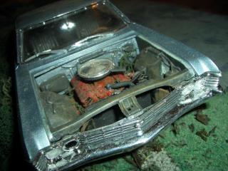

Am o intrebare.
De ce este intreg motorul rosu?
Banuiesc ca-ti dai seama de ce te-am intrebat :pint: .

Da, intradevar niste rugina ar prinde bine pe la baza masinii sau pe la aripi. Rugina cam stiu sa o fac, dar loviturile sunt mai grele, de multe ori incalzirea plasticului duce la rezultate nedorite(am facut un experiment cu un F-150 Bronco, similar cu cel al lui Crios si nu mi-a iesit). Ideea ca as distruge aceasta macheta, ma pune rau pe ganduri... Dar din fericire asta-i un model auto si i se pot aduce modificari ulterioare. Oricum, nu consider masina ca fiind terminata; urmeaza ceva rugina, niste gauri in geam, sa pictez pe geam "FOR SALE $200";... aaa da... si plus o diorama.
...ultima poza...de sus, blocul motor,etc.
Si era sa uit, i-au furat tiganii bateria. :pint:

Ar mai fi o varianta. Faci un decupaj in aripa / portiera apoi golul rezultat il umpli cu chit, rasina, plastelina pe care apoi le modelezi cum vrei. Eu as folosi plastelina... nu-ti place cum iese o iei de la capat!

Motorul este rosu, fiindca multe din V8-urile de la General Motors de prin vremea respectiva erau vopsite astfel din fabrica; la fel unele motoare Ford (chiar am avut un Ford Torino din 73, cu motor V8 la 5000cm3). Sincer nu stiu motivul, posibil ca au facut-o doar ca sa scoata motorul in evidenta, fiindca la vremea aia americanii erau un fel de rusi: cu cat mai mare cu atat mai bine... :roll: Si in plus, pe atunci barca asta era super masina sport... :pint:
Pare a fi o idee excelenta(ce inseamna sa fii admin... :pint: ), va trebui sa incerc neaparat varianta asta.
Dar o mica intrebare; plastelina cum se va intari dupe ce o voi modela eu in forma dorita? ...ca nu mi-ar placea sa ramana moale si de fiecare data cand cineva admira macheta schimba forma portierei sau pragului. Si in plus nu stiu cum ar sta vopseaua pe ea. :-D

Stiu ca americanii au obiceiul sa vopseasca blocul motor in rosu, dar si chiulasa si capacele de la tacheti?
#16 Useril este offline   Suburban
  • Postari: 415
Postat 06 September 2005 - 01:12 PM
Chiulasa puate fi vopsita rosu, negru, crom(un "hot rod" adevarat :hammer: )

N-am incercat plastelina pe suprafete asa de mari. Fiind poroasa poate absorbi foarte mult adeziv pentru plastic sau Super Glue (din adezivul obisnuit - Model Master - se pot obtine chiar piese de mici dimensiuni, dar fara pretentii de calitate). Dupa cateva straturi de lac cred ca suprafata devine suficient de rigida.
Ar mai fi solutia ca in gaura sa potrivesti o folie de plumb sau aluminiu.
#18 Useril este offline   crios
Postat 06 September 2005 - 01:36 PM
Uita de plastilina.
Metoda cu aluminiu sau plumb este mai adevarata.
Ca parere personala pot spune ca nu trebuie sa fie musai lovita. Restul poate fi modificat (rugina, gaurele, etc.).

Referitor la "tabla indoita": inlocuiesti partea respectiva cu o bucata de tabla de alama sau mult mai bine plumb (0,2mm) (evita aluminiul, cum am mai spus, apar probleme la lipirea lui din cauza oxizilor!) pe care o poti modela mai usor si mai realist!
