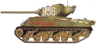

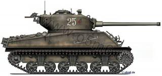

TOATE modelele M4A2(76)W, au fost produse incepand cu primavara lui '44. Si, in acel moment, boghiul D47527 cu brat orizontal C100334 si distantier pentru rola de retur, era demult inlocuit ( sfarsitul lui '43 ) de boghiul cu brat inclinat C100823.
Par' egzamplu', in fotografia postata de matale, boghiurile au absolut EVIDENT "Raised Return Roller Arm" !
Io-te neste fotografii inspirationale, pentru delectarea lu' matale :
