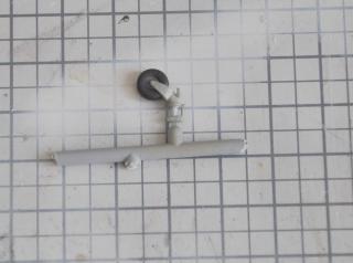

...unele din el au chir 2mm lungime si vin puse f aiurea pe macheta.
Piesele foarte mici si mici, care au alta culoare decit restul montajului, le vopsesti pe rama, adica nu le decupezi de acolo decit dupa ce le-ai vopsit.
Nu e o piesa chiar mica, dar ca idee merge!
  • Imagine atasata: piesa002.jpg
