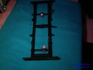

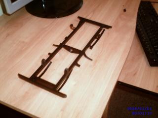

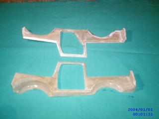

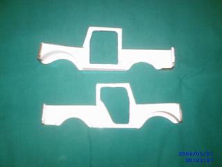

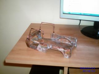

Postat 11 August 2009 - 06:12 PM

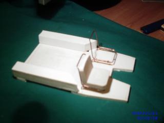

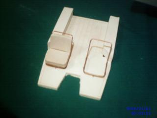

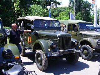

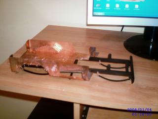

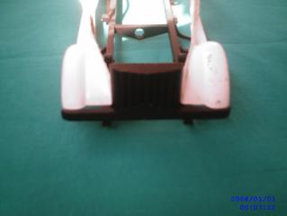

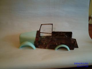

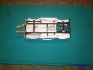

dupa cateva zile de cautari,am reusit sa gasesc masina de care aveam nevoie,si pe care sa o pot 'calari' ori de cate ori voi avea nevoie,nu departe de locul in care locuiesc.un proprietar foaaarte amabil, pasionat de m 461,mi-a inteles dorinta.am masurat,am facut schite,poze... si iata ce a iesit pana acum:sasiul!!!voi posta pe masura ce avansez cu lucrul,chiar daca pozele nu sunt atuul meu.
asa a fost sa fie... se vor naste gemeni!!

#9 Userul este online   flo
  • Postari: 2525
Postat 13 August 2009 - 09:45 PM
Felicitari . Ar fi interesant daca pe langa poze ai povesti si despre materialele si tehnicile folosite.
Spor la treaba.
#10 Useril este offline   michi
  • Postari: 228
  • Inregistrat: 29-June 08
Postat 14 August 2009 - 09:33 PM
salut,
ma bucur ca ai gasit "sursa"
Din cite vad este vorba despre 2 sasiuri, nu?
Bafta si tine-ne la curent

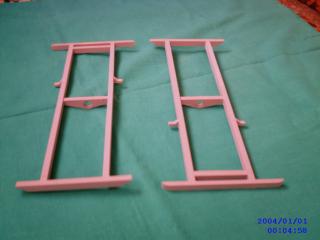

#11 Useril este offline   gobi71
  • Postari: 1267
  • Location:galati
  • Interests:navomodelismul

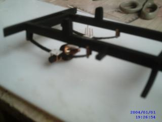

Postat 15 August 2009 - 10:03 AM
[quote name='flo' date='13 Aug 2009, 22:45' post='91829']
Spor la treaba.

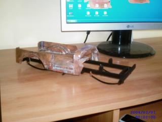

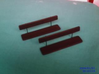

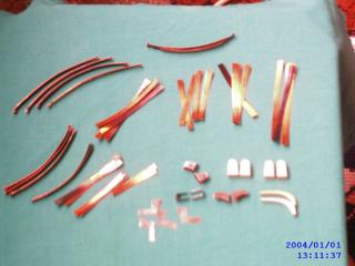

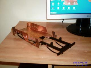

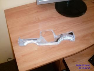

tehnica esentiala in realizarea acestui model este mersul pe umeri si calcaie.e la fel cu cel pe coate si genunchi,da'cu burta-n sus...doar asa se poate merge pe sub masini.in rest, treaba e simpla:cu un minicircular am debitat baghete de lemn de tei la dimensiunea necesara, pe care le-am asamblat ca atare si apoi le-am spritzuit cu spritzchit auto.straturi subtiri la intervale de10 min pentru a permite lemnului sa absoarba bine.finisate, juri ca-s din metal...in faza urmatoare am luat o doza de bere, pe care am racit-o bine de tot(de preferat 4 grade celsius).stim cu totii ca doza e din aluminiu...evident am baut berea si din tabla cutiei am confectionat diversi suporti care nu necesita cositorire.de mentionat faptul ca tabla cutiei de bere este foarte subtire, pe toate drumurile, si ieftina!decalita, se preteaza de minune pentru metaloplastie...asta in lipsa de alceva!din tabla de cupru ceva mai groasa(0.15)am facut foile arcurilor.urmeaza sa le asamblez...nu am decalit tabla.elasticitatea pe care o are acum vor face arcurile functionale.deocamdata atat...
  • Imagine atasata: sasiu4.JPG

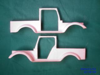

Postat 18 August 2009 - 06:00 PM
gramada de bucatele de tabla de cupru a devenit intre timp un morman de arcuri...am montat 4 dintre ele pe primul sasiu pe care l-am vopsit.al doilea vine repede din urma!

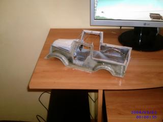

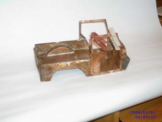

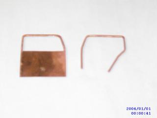

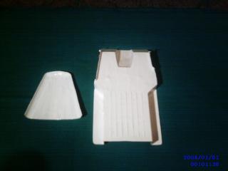

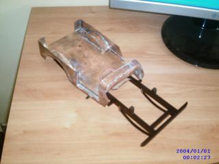

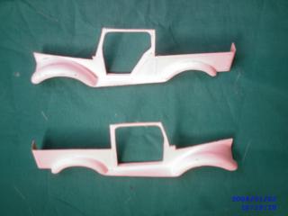

Postat 21 August 2009 - 07:21 PM

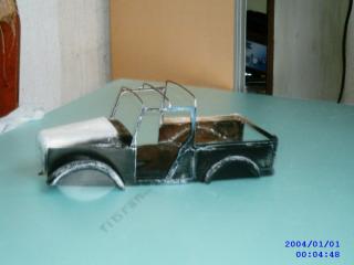

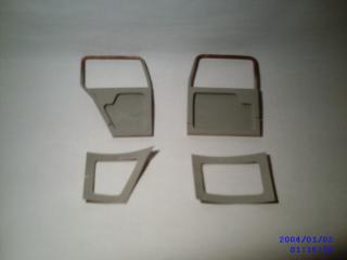

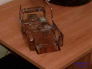

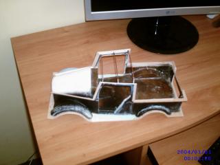

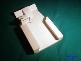

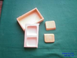

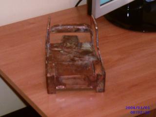

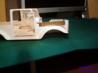

am trecut la confectionarea caroseriei,tot din tabla de cupru,pentru partile care se cositoresc.pentru celelalte ,aluminiu...
  • Imagine atasata: caroserie11.JPG
  • Imagine atasata: caroserie12.JPG

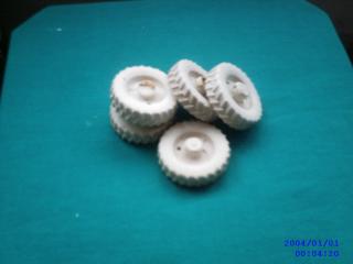

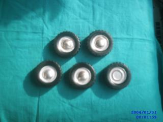

Salut! Teai gandit din ce ai sa faci pneurile si jentile? O ideie ar fi garnituri de cauciuc si le profilezi tu. La jenti eu la scara mea folosesc ambalajele de la pastile (partea unde e "cazata" pastila). Tu poti folosi dopuri de la pet, daca nu-ti ajunge ai putea incerca cele de pet de 5l.

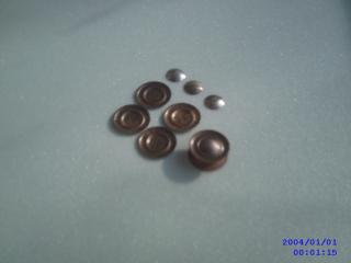

#18 Useril este offline   gobi71
  • Postari: 1267
  • Location:galati
Postat 22 August 2009 - 12:19 PM
din fericire, jentile le voi face din tabla ambutisata.astea nu-mi pun mari probleme.cauciucurile sunt marea mea problema.sunt mari...(1/12) au cam 65mm diametru.ma gandesc sa fac matrita din cauciuc siliconic si sa le torn din ceva negru...poate teokol,poate altceva care sa arate a...cauciuc!!!da' sunt convins ca voi gasi o idee(solutie) ca de aia e forum...
