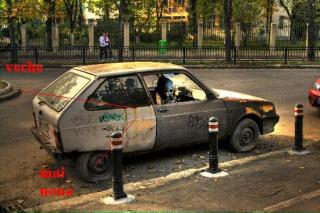

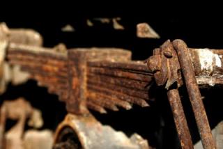

  • Postari: 12695
Postat 06 August 2009 - 01:51 PM
Parerea mea:
- Prelata arata foarte bine. Poate textura sa fie putin cam mare comparabila cu scara...
- rugina....pai ce sa zic...Cam prea multa, exagerat de multa! Mai este o problema: rugina e de acea culoare doar cind e "proaspata". Expunerea la aer face ca rugina sa devina maronie, neagra chiar. Ori mi-e greu sa cred ca intreg camionul a ruginit exact...in aceasi zi si ...peste tot!
Vezi la Olcit, cum rugina proaspata, cea mai de jos, este rosie pe cind cea veche este aproape neagra
  • Imagine atasata: masina_hdrfinal_mic.jpg
  • Imagine atasata: rugina_2_mic.jpg
