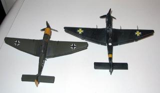

Postat 26 September 2005 - 05:46 PM
Eu am doua machete de Ju87 una de la Heller alta de la Italeri. Pe ambele cuti scrie scara 1/72. Masurate au:
- anvergura Heller: 185.7 mm
- anvergura Italeri: 207.5 mm
- Lungime Heller:145.5 mm
- Lungime Italeri: 159.2 mm
iacata-le.
Concluziile le trageti singuri :angry:

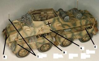

#16 Useril este offline   Leon
  • Postari: 31
  • Inregistrat: 19-August 05
Postat 11 November 2005 - 12:09 PM
aripile de roti sunt dupa modelul 233, iar restul e 234/4 cu Pak 40.
Eu daca ii fac antena unde o pun, daca fac MG34 unde il pun daca il avea.
Am facut deja 1 buc. cazma, 1 buc. tarnacop, 1 buc cric, etc, cateva chestii care se puneau pe sasiu, aripile de la roti.
Unde le pun?
UIte o poza cu 233:
1. nu stiu ce sunt pe nume dar toti le stim , le fac , le pun sau nu?
2. topor, tarnacop, idem?
3. cricul?
4. bara de prins agatat... ce Dumnezeu o fi... ?
5. cazma?
etc.
  • Imagine atasata: 233Wik_23.JPG

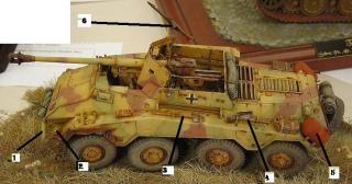

#17 Useril este offline   Leon
  • Postari: 31
Postat 11 November 2005 - 12:16 PM
Poza cu 234:
1. "bull bar" ?
2. faruri?
3. cazma?
4. cric?
5. tobe de esapament, de la evacuare?
etc.
Sunt doar cateva exemple. Aceste amanunte nu sunt in kit, nici piese, nici schitate pe desenul de asamblare.
Diferenta clara care ma incurca este la aripile rotilor si ca atare ..., problema mea unde pun o cazma, un Mg 34 daca e cazul, etc.
  • Imagine atasata: sdkfz234_sadsa.jpg
#18 Useril este offline   GRIZZLEA
  • Postari: 1496
    Scara 1:48.
Postat 11 November 2005 - 12:55 PM
Leon, din pacate, mult prea vechiul model Airfix, care este CLAR la 76, este gresit. Eroarea fundamentala consta in aripi, care, asa cum ai remarcat, sunt de la vechea serie pe opt roti, 231/232/233/263.
Seria 234 , are aripile altfel, asa cum ai observat si tu.
Solutia este sa iei aripile de la o PUMA la 76, Matchbox, proaspat reeditata de Revell. Dar acela este un kit superior acestui Airfix, asa ca, daca doresti un 234/4, mai bine grefezi tunul si suprastructura Airfix, la Puma Matchbox/Revell ! Sau poti sa autoconstruiesti tu singur aripile, dar aceasta este o chestie ceva mai dificila.
Chestiile alea doua cu bilute in cap sunt indicatoare de gabarit.
Sfatul meu este sa optezi pentru 72. In aceasta scara RODEN a scos o serie frumoasa de 234/1/2/3. Nu a iesit inca 234/4, cu tun PaK 40, cea in discutie, dar "e pe vine".
Sper ca ti-am fost de folos. Spor la treaba !
