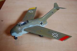

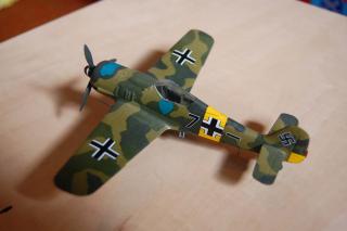

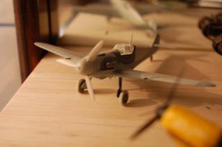

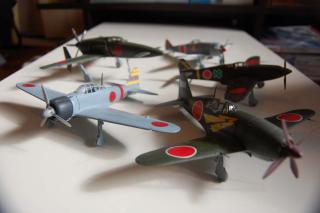

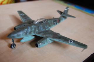

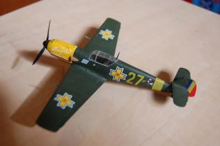

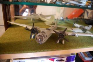

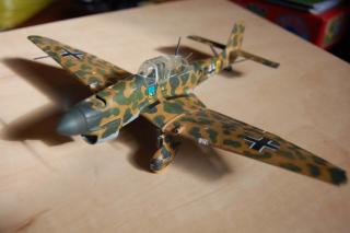

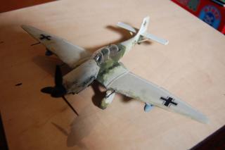

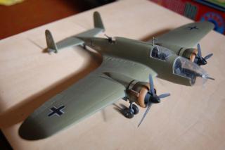

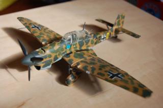

Salutare
am promis ca o sa ma prezint, asa ca vreau sa va arat flota de avioane din vitrina mea; cineva spunea ca sunt "gica contra" si cred ca are dreptate intr-un fel :)) pentru ca nu sunt un "istoric" adica nu merg pana la a respecta exact detaliile fizice, nuanta camuflajului, antene, inmatriculari, pentru ca le fac pentru mine; ma enerveaza in schimb cand doua piese nu se imbina corect; cam asta sunt eu; pana acum am lucrat cu email-uri de la humbrol sau revell, dar de cand nepotul meu de 5 ani este foarte interesat sa "bibileasca" si el cu mine, am trecut la acrilice; si parca se aseaza mai bine, dupa ce m-am mai documentat de la voi; atunci cand vopsesc (cu pensula) in loc de apa folosesc spirt - degreseaza si nu este nevoie sa spal modelul in prealabil; oricum, primul vopsit asa este un IAR80 de la PM si a iesit bine;
:lol: trebuie sa va spun ca mai am am inca mult de lucru la ele; voi reveni pentru carlinga fiecaruia, sau tren de aterizare, roti, etc
  • Imagine atasata: DSC_7933.jpg
  • Imagine atasata: DSC_7924.jpg
  • Imagine atasata: DSC_7919.jpg
  • Imagine atasata: DSC_7925.jpg
  • Imagine atasata: DSC_7922.jpg
  • Imagine atasata: DSC_7934.jpg
  • Imagine atasata: DSC_7920.jpg
  • Imagine atasata: DSC_7918.jpg
  • Imagine atasata: DSC_7913.jpg
  • Imagine atasata: DSC_7931.jpg
  • Imagine atasata: DSC_7938.jpg
  • Postari: 12699
Postat 28 October 2009 - 01:26 PM
Mare greseala! Daca nu ma crezi acum, ma vei crede mai tirziu!
Machetele nu-s lucrate chiar rau, dar mai trebuie niste chit pe ici pe colo, mai ceva exercitiu la vopsit (vopsea mai diluata, in cel putin doua straturi). Pentru a nu avea probleme cu decalurile (vorba vine :lol: ) acestea se pun pe suprafata lucioasa, nu mata!
Incearca sa vopsesti cupolele, arata ca naiba!!!!
Machetismul insemna in primul rind rabdare si nu clic-clic! Deci exerseaza si tema asta!
Penru ca "stilul Maveric" a fost deja patentat, incearca sa respecti, totusi, culorile (nu la centima, dar nu rosu in loc de verde!), inmatricularile si alte detalii ce te fac sa recunosti usor o anume varianta a zburatoarei.
...voi reveni...
Incearca sa duci totul la bun sfirsit din prima. Acel "voi revenit" l-au incercat multi, dara ...fara scucces. Pun pariu ca orice modelist imi da dreptate, nu???? :whistle:
