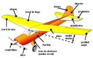

Asa se numesc:
  • Imagine atasata: macheta.jpg
