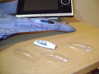

Am terminat!
Iata finalul (montat pe fuselaj) si unele rebuturi...........
Imagine atasata: DSC00839.jpg
Aceasta postare a fost editata de Z-mare: 03 October 2018 - 03:00 PM
  • Postari: 12699
Postat 21 November 2009 - 09:43 AM
:-D Felicitari, vad ca ai facut o treba foarte buna!!!
