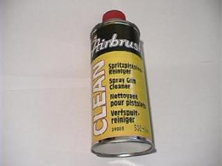

Postat 09 December 2009 - 11:17 PM
din cati dizolvanti, diluanti folosesc eu, cel mai bun pentru acrilic este "revell 39005"
urmeaza acel thinner de la tamiya care la miros seamana forte mult cu eterul etilic.....acest eter intra in compozitia combustibilului pentri motoarele terimice mici de aeromodele....
pentru spalat aerograful, pensule folosesc eterul etilic si din cand in cand acel "revell 39005"
cu revell 39005 am sters vopsea acrilica fara a afecta plasticul si dupa cateva zile de la vopsirea acelei piese
  • Imagine atasata: RR39005.jpg
