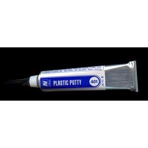

eu am o problema cu asa ceva:
Nu adera deloc pe plastic, se cojeste tot la slefuire cu smilgher fin+apa sau pe uscat. Am incercat si pe zona slefuita inainte (matuita), degresata cu diluant/apa si sapun/ neslefuita, toate combinatiile. Nimic. La slefuire raman margini "abrupte" iar daca dau cu unghia usor se cojeste ca ca si cum ar fi un semi cauciu. Am lasat la uscat si 1 saptamana. Nu este pentru asa ceva? Mi-a placut ca are acel orificiu mic de curgere si ai un control mai bun asura lui.
multumesc.

Postat 30 November 2010 - 04:33 PM
nu am mai vazut acest produs, dar din descriere se comporta exact ca si chiturile pentru zidarie, lemn sau metal, care sunt foarte friabile la aplicarea pe plastic si nu confera aderenta pe aproape nici un fel de suprafata de acest tip, mai ales lucioasa.
In general, ar trebui sa scrie pe tub domeniul de aplicare, de regula stiren sau abs. Nu stiu daca este cazul, dar convingete din ceea ce scrie pe eticheta sau cautand informatii la producator ca nu este vorba de un chit de tip plastic (adica neelastic) si nu unul pentru plastic.

Postat 30 November 2010 - 09:51 PM
este vorba despre Vallejo Plastic Putty (401) iar pe le scrie atat:
"putty for models in lead, resin, plaster of paris, etc. non toxic, non flamable, water cleanup"
:whistle: sunt confuzat...

#19 Useril este offline   AdiP
Postat 30 November 2010 - 11:03 PM
Pai, la o traducere mai "barbara" pe tub zice ca se poate utiliza pe suporturi diverse, gen plumb, rasina, ghips; nontoxic, solubil in apa, etc, etc.
Nimic despre stiren sau ABS insa pe unele forumuri, cei care il folosesc cu succes zic ca de regula evita umplerea unor goluri mari precum si operatiunea de slefuire, preferand o intindere cat mai uniforma folosind un deget ud sau un burete umezit.
Exista variante mai simple si la indemana oricui.
1. Bicarbonat, praf de creta ori talc, peste care se vine (asa cum bine zice si Wurger), cu superglue aplicat cu mare atentie. Cu un ac cu ureche mai mare, din care prima treime vine taiata; se pune superglue intre bratele formate, care la atingere usoara de suprafata de lucru, este condus prin capilaritate pe locul dorit. Dezavantajul major e nevoia de mana sigura si viteza relativ mare de lucru.
2 Stiren tras la cald si pozitionat "pe rana", lipiciul fiind acelasi cu cel pentru imbinarea oricarei piese a machetei. Surplusul se poate slefui usor la ud, cu rezultate mai mult decat multumitoare. Metoda simplu de utilizat, fara minusuri majore. Se poate grava cu usurinta, reface detalii pierdute prin slefuire, etc.

Postat 30 November 2010 - 11:05 PM
Vezi postareabalki, la 30 Nov 2010, 22:51, a spus:
multumesc.
Modele din plumb (lead), rasina (resin), plaster of paris (gips sau in fine p-acolo).
WATER cleanup - deci se spala ustensilele cu apa = acrilic.
E prima data cand vad chit valejo si aflu si ce scrie pe el. O sa am grija sa nu-mi iau. Exista zeci de oferte de astfel de chit la ditamai borcanele si la preturi de criza. Sunt chituri de cutit de care amintea Stageexp.
