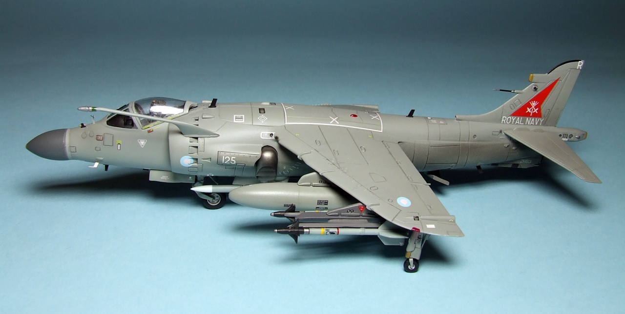

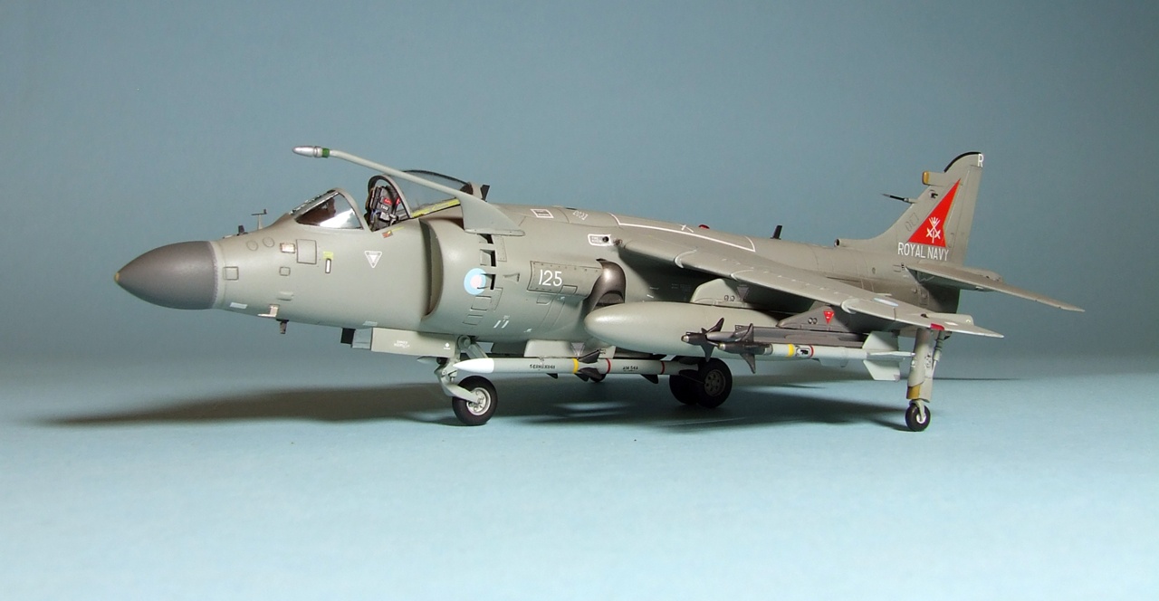

In ordine alfabetica incep cu FA-2ul de la Airfix, un kit new tool nou noutz.
Destul de simplut, cu gravaje in negativ dar greoaie, este totusi suficient de detaliat si mai ales ieftin.
Cutia, modelul nou, foarte atragatoare:

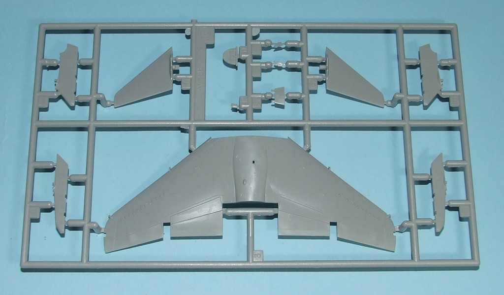

Inauntru:
Detalii:

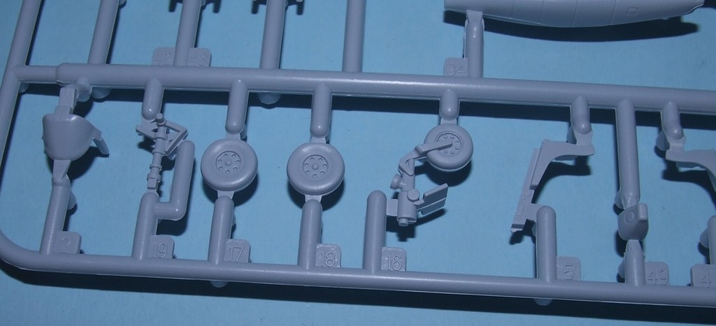

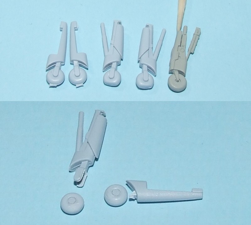

In vreme ce unele piese sunt simplificate (vezi rotitele auziliare), alte detalii sunt surprinzator de finute si bine-venite.
Rotile sint "ingreunate" deja, avem diverse optiuni de armament, inclusiv rachete antinava Sea-Eagle.
Locasurile trenului si ale frinei aerodinamice sint de asemenea bine detaliate.

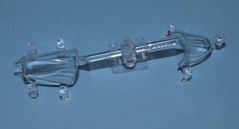

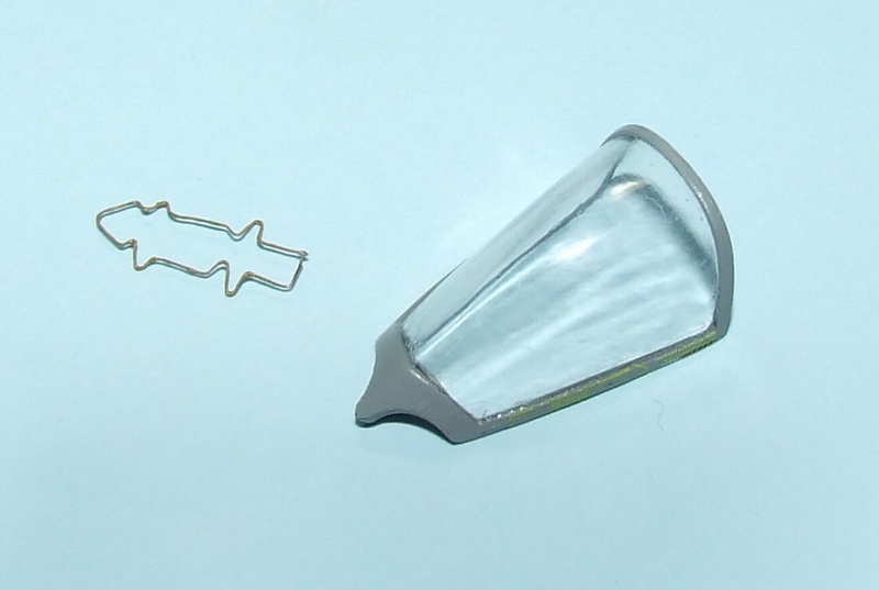

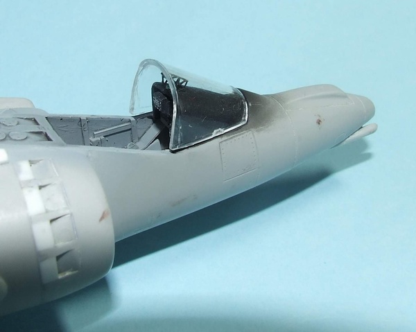

Cupola:

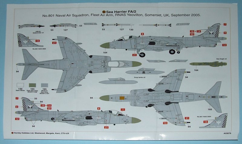

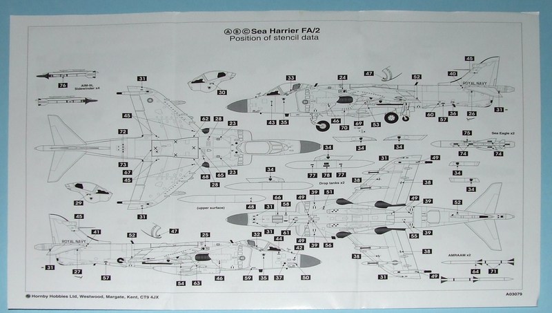

Decalul, foarte bine printat, permite trei variante de FA2:

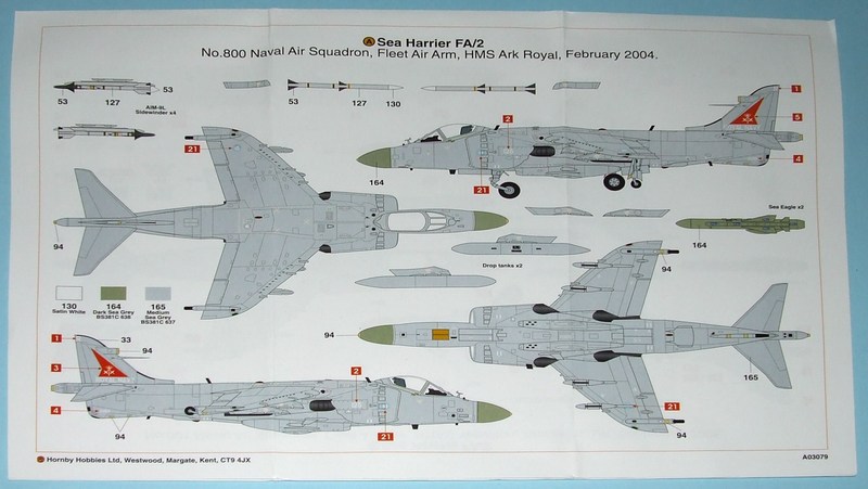

Instructiunile de vopsire, printate color pe hirtie de calitate, m-au surprins placut:

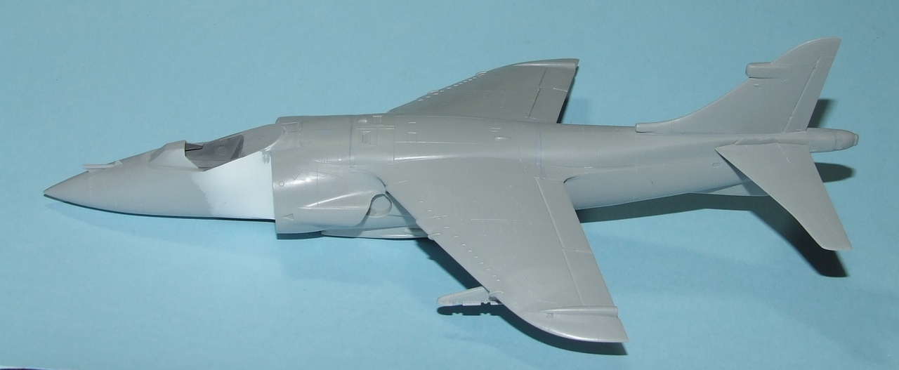

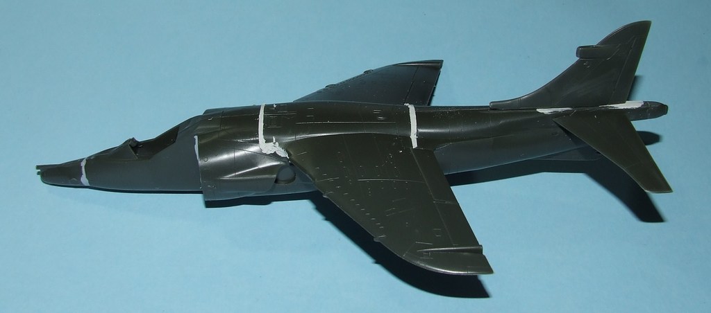

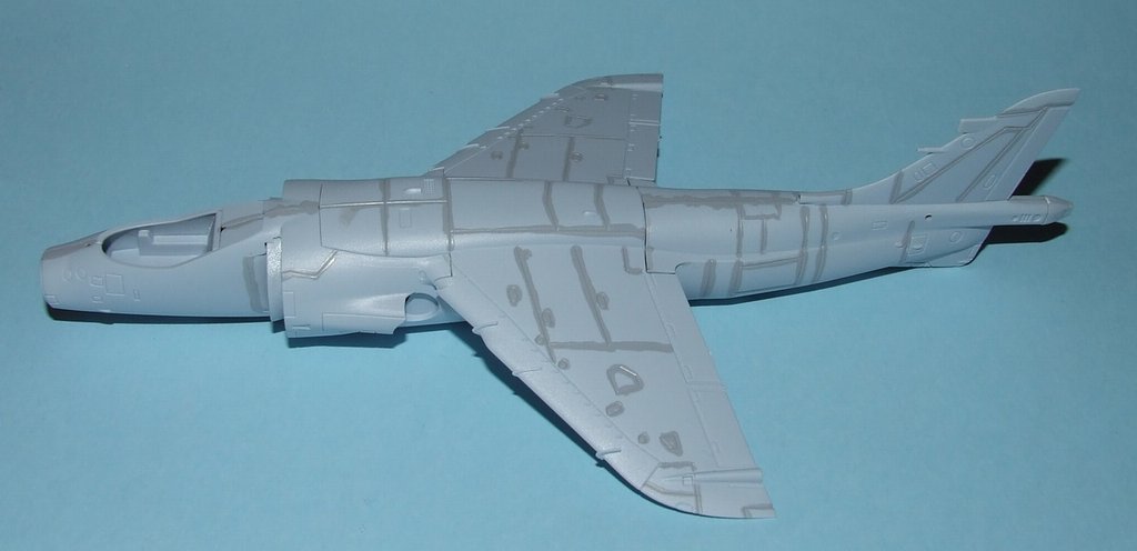

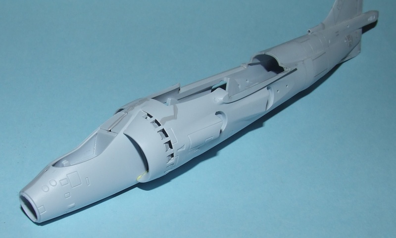

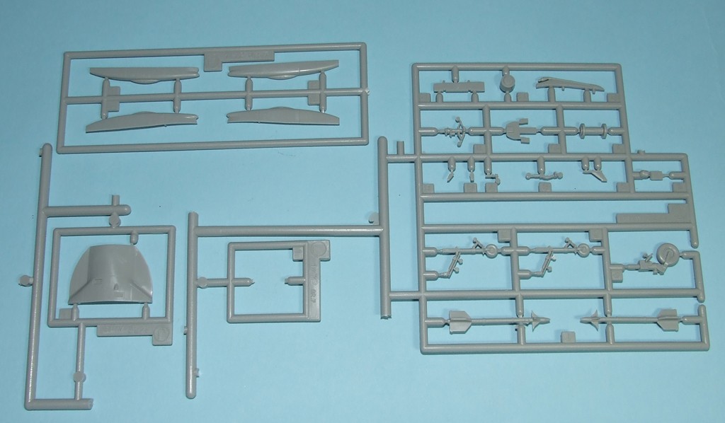

M-am apucat de treaba. Piesele se potrivesc destul de bine.

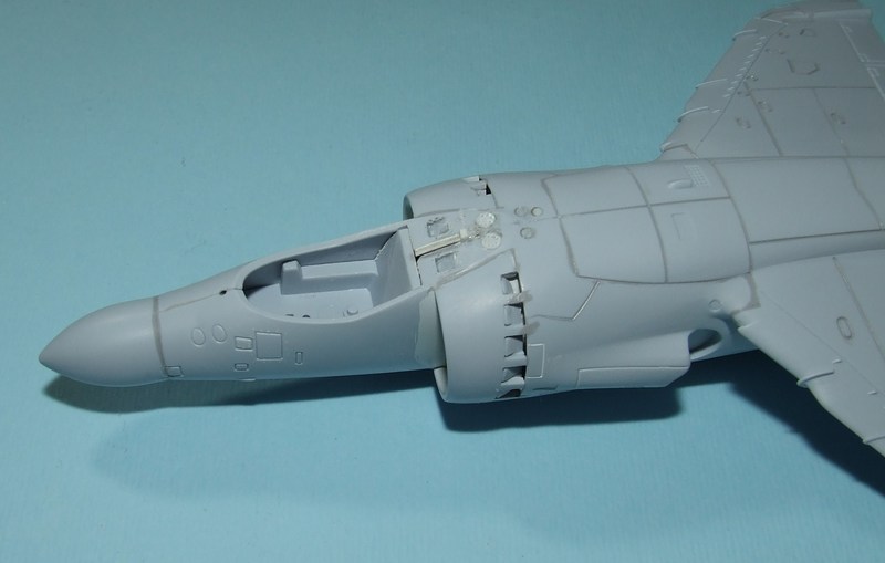

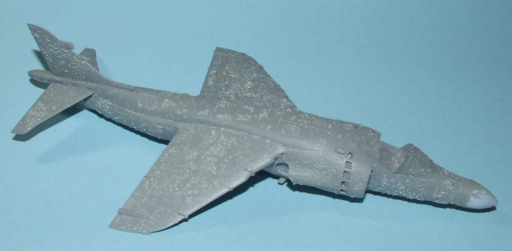

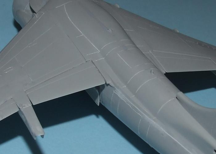

Am aplicat cu pensula Mr. Surfacer pe toate liniile de panou, intr-o incercare de a le mai micsora un pic:

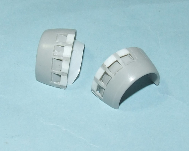

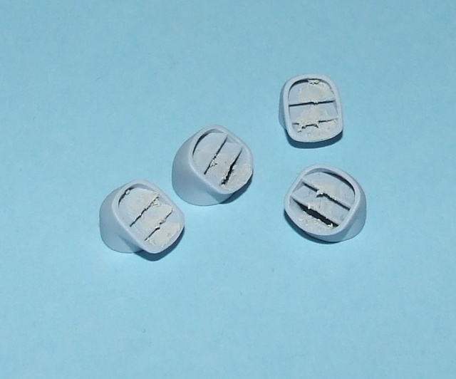

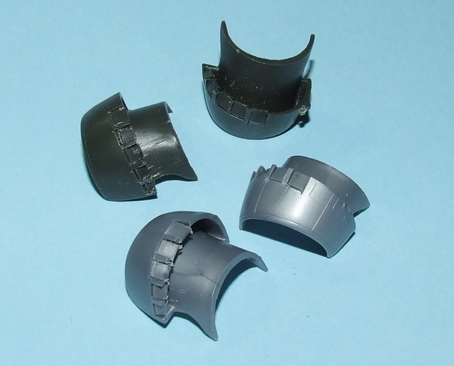

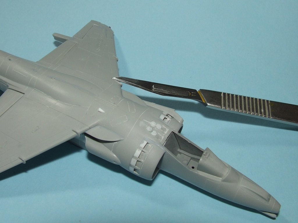

Am decupat si ascutit interiorul prizelor auxiliare.
Acum se vad mai bine:

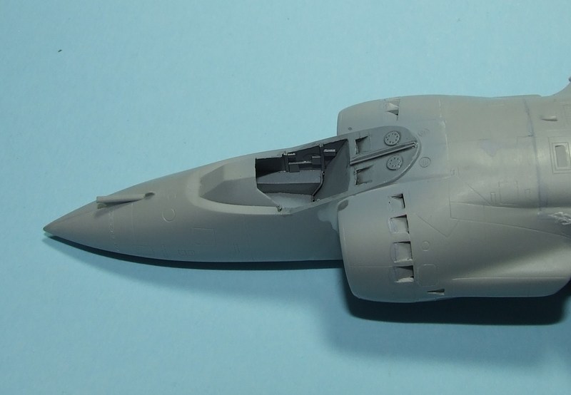

Am lipit si kituit efuzoarele:

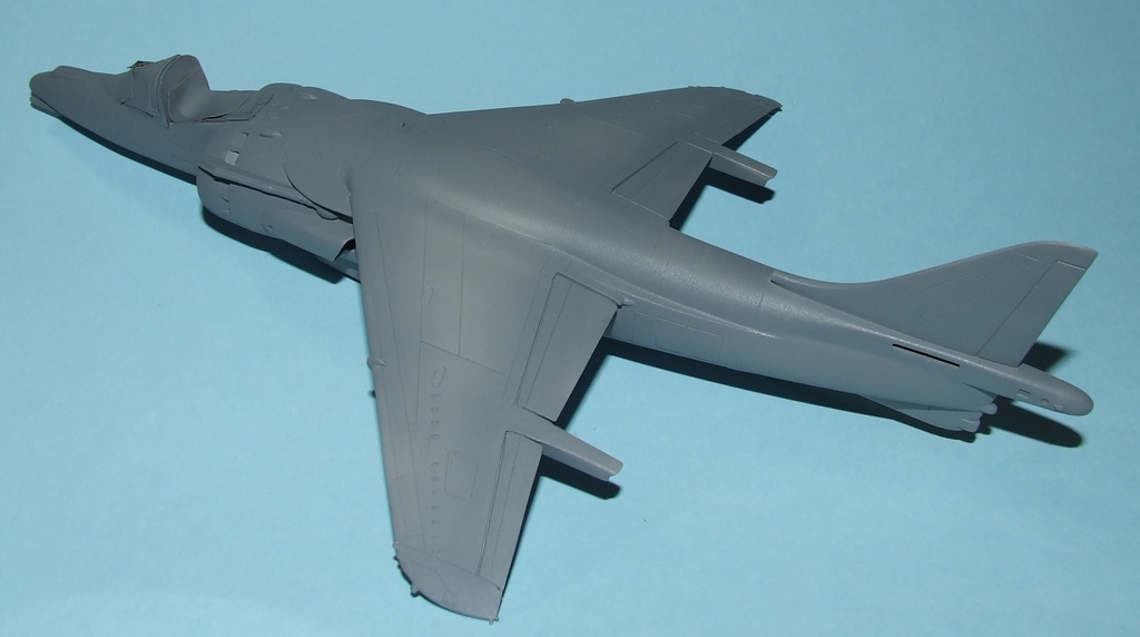

Ce am apucat sa fac la FRS :

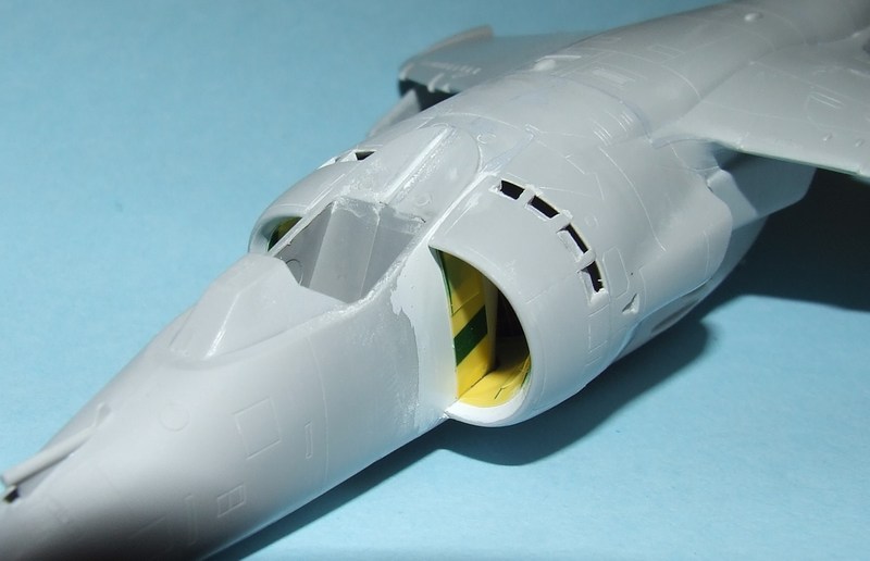

Am taiat si repozitionat prizele auxiliare (la sol stateau deschise iar in kit erau deschise).
La GR-7 a fost mult mai mult de munca.
L-am regravat cu totul. Piesele se imbina ingrozitor.

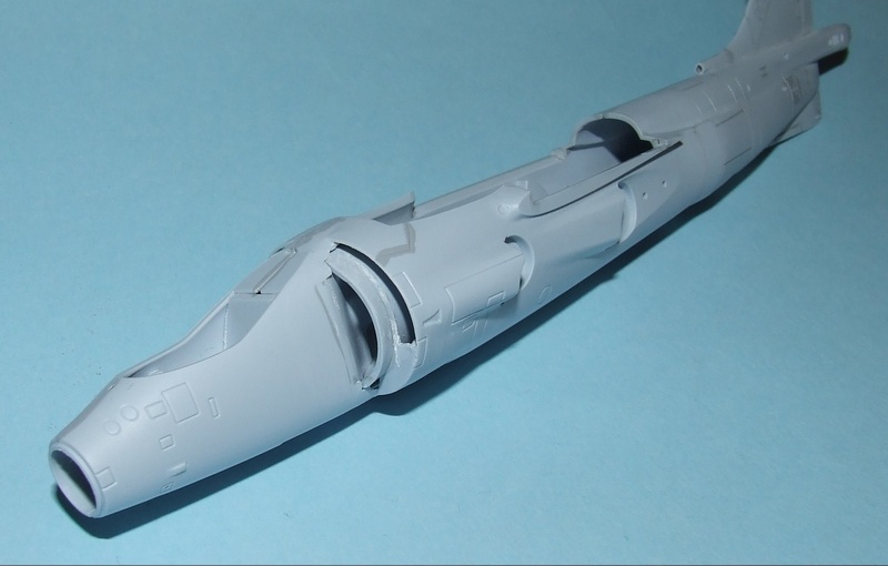

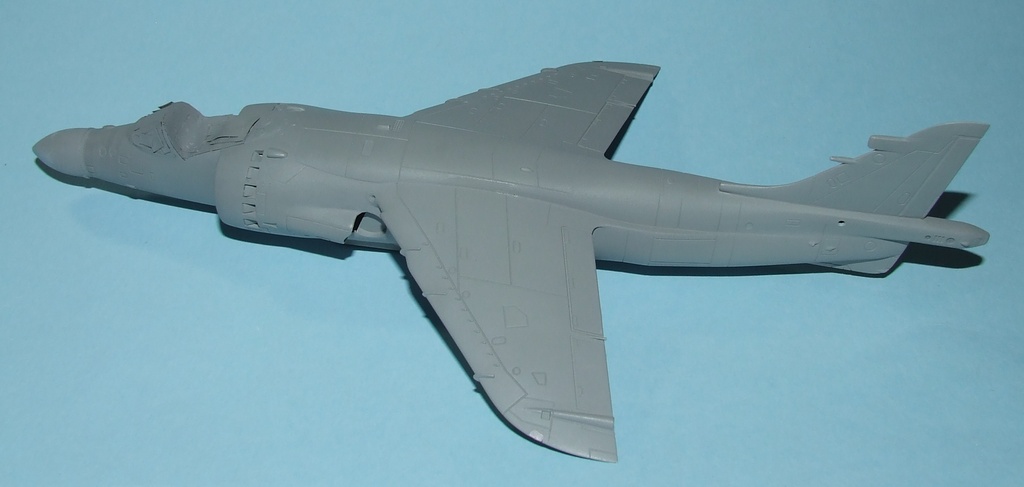

Ca si la FRS, am taiat prizele auxiliare si le-am repozitionat deschise.
Prizele principale nu se continuau inauntru pina la motor, asa ca am folosit
foita de plastic pentru a crea un racordaj, ca o pilnie.
Placa de protectie termica de la efuzoarele din spate e turnata odata cu fuselajul, apare groasa ca un blindaj.
Cu mare grija am bagat cutterul si smirghel si am subtiat-o, acum arata mai normal.

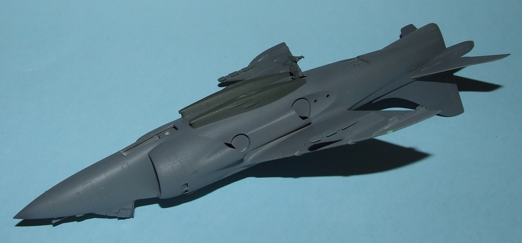

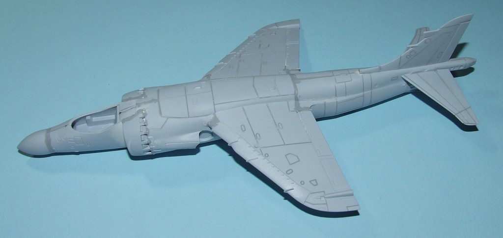

Acum stam cam asa:

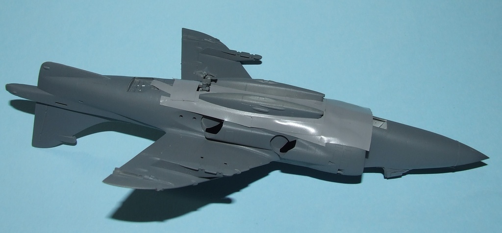

FRS are prizele lipite, vopsite si mascate (sper sa nu patesc ce am patit la U2...
Gr-7 are citeva piesisoare noi lipite : lerx-urile, citeva prize si antenute ECM, precum si containerul de decoyuri pe intrados.
I-am decupat si locasul frinei aerodinamice, care intotdeauna statea deschisa la sol ( multe kituri ignora acest fapt).
O frina de rezerva o am de la FRS , asa ca am scapat de scratch.

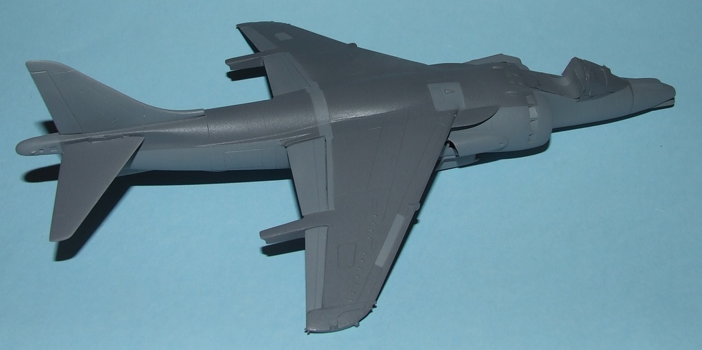

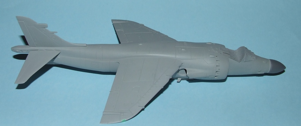

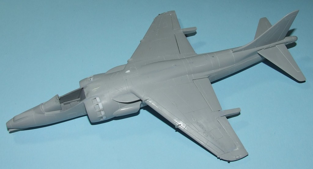

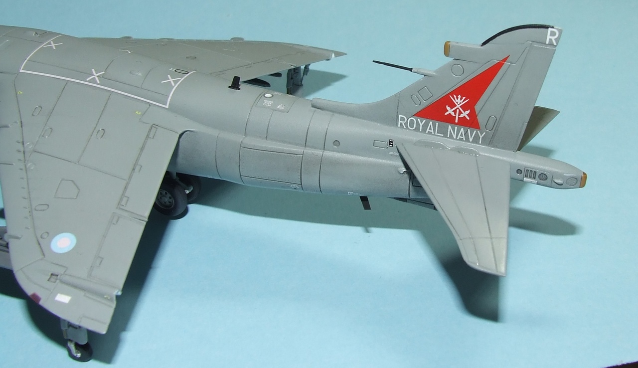

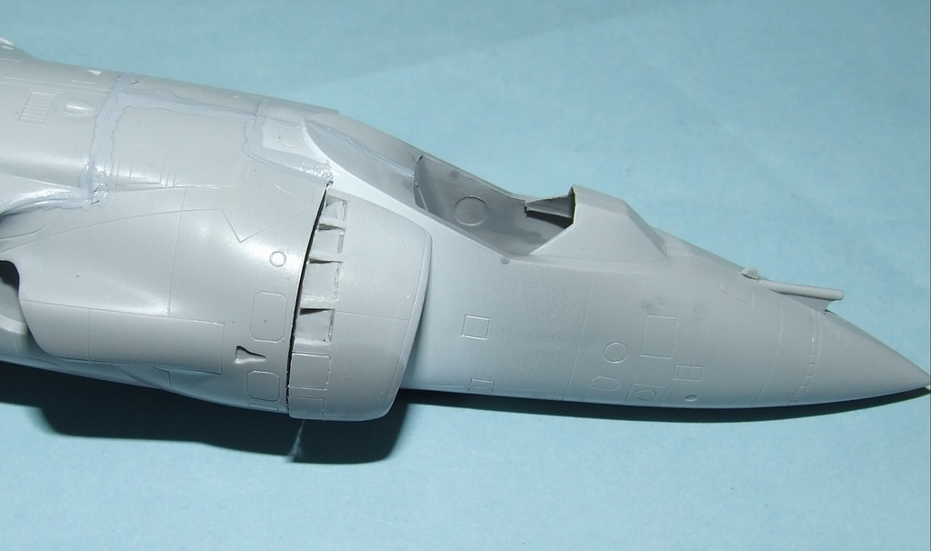

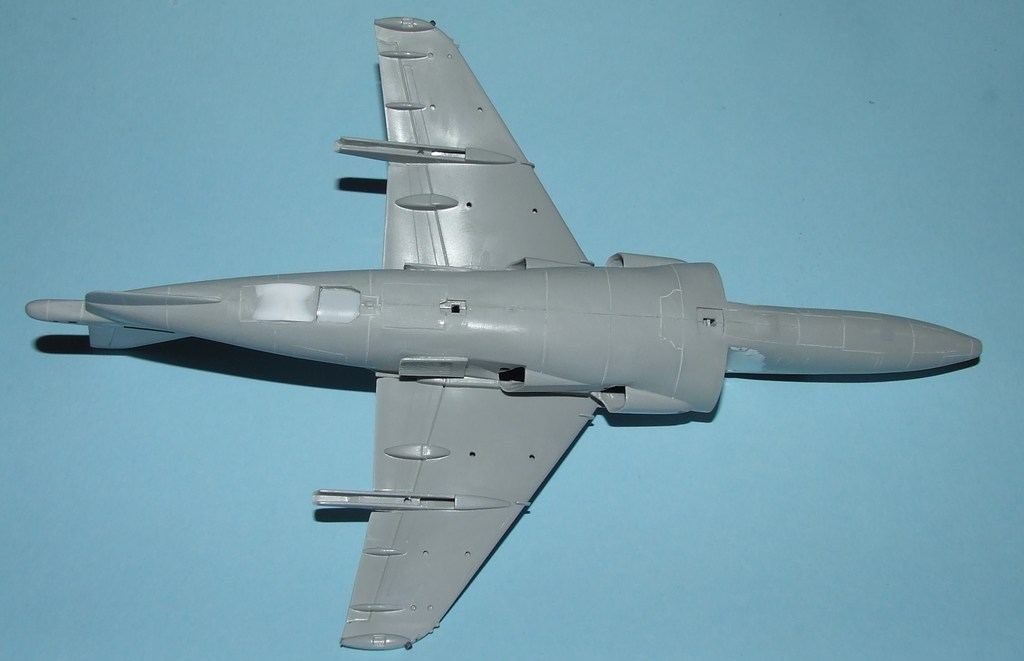

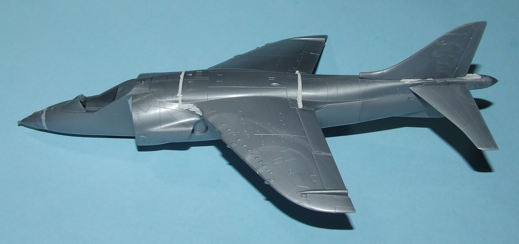

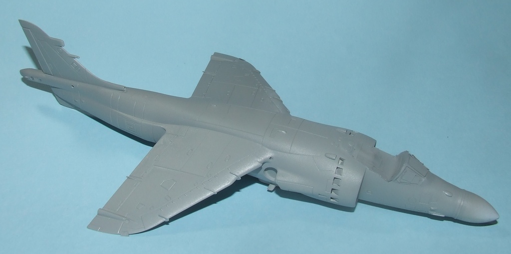

Am mai lucrat la FA-2 si Gr-7, acum ambele au prizele lipite si mascate.
La FA-2 am lipit aripa, s-a imbinat surprinzator de bine cu fuselajul. Nu la fel a fost cazul cu botul si prizele de aer.
Gr-7 a mai primit prizele si ceva antenute :

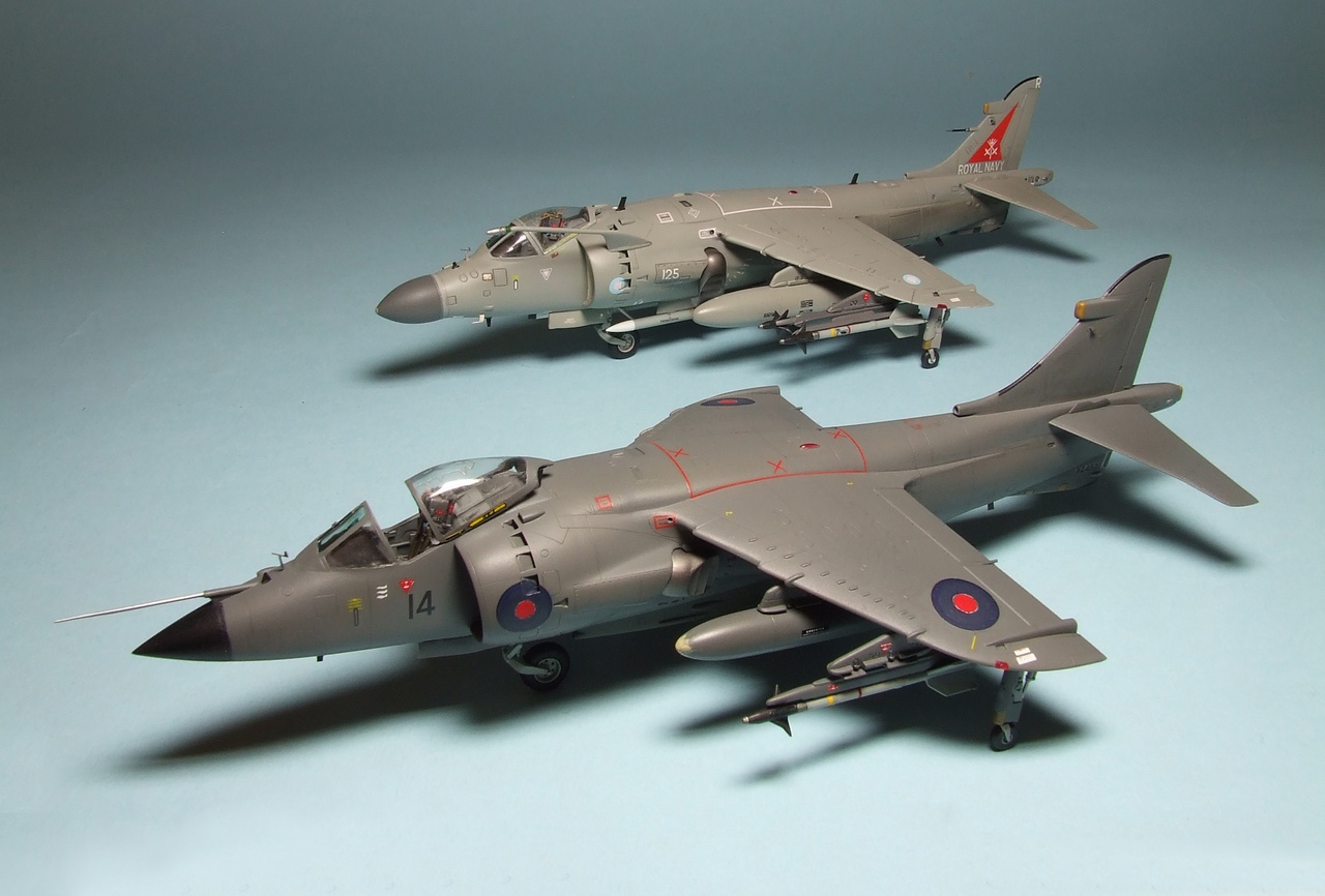

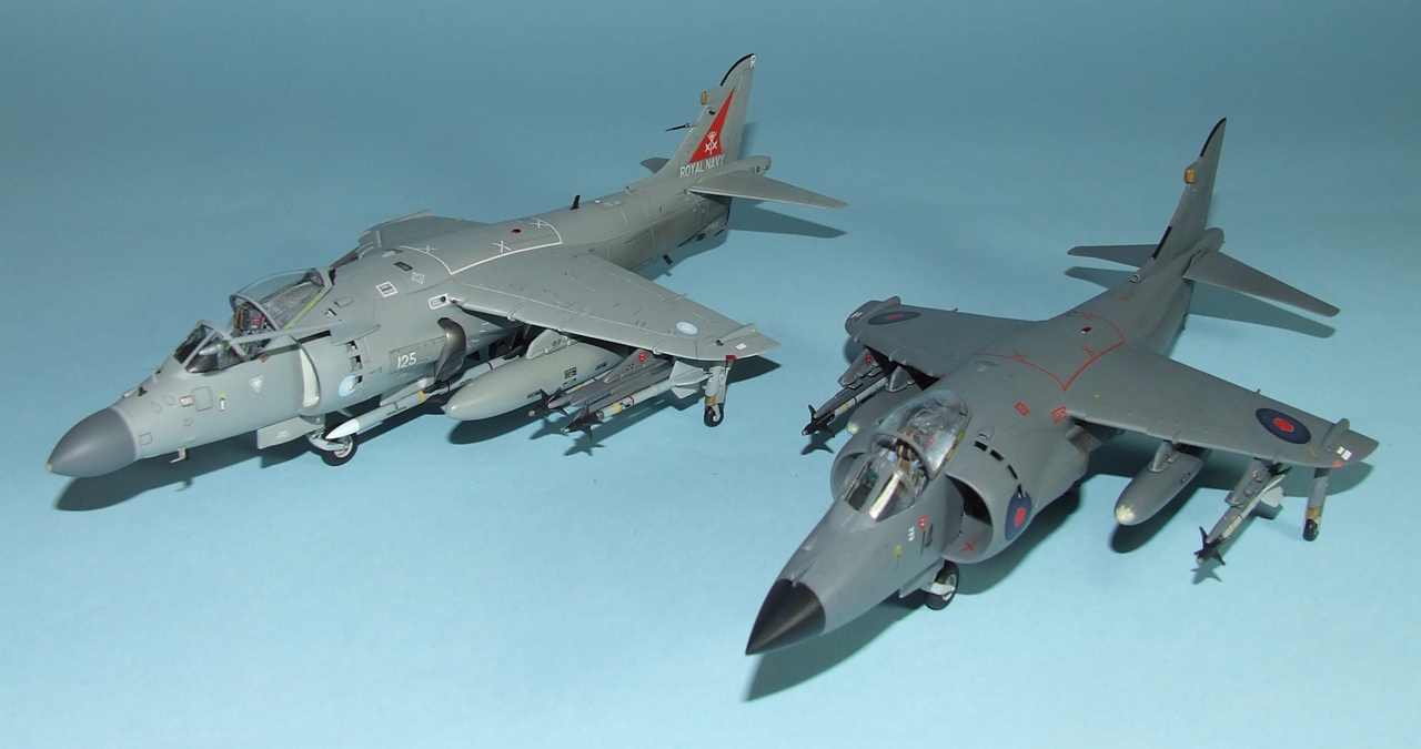

Acum toate trei (FRS-1, Fa-2 si Gr-7) sunt cam la acelasi nivel de finalizare.
Problema e ca am mai primit doua (AV-8B) si mai urmeaza sa-mi soseasca inca 5 (2xGr-7, un Gr-3, un Gr-1 si un AV-8B Plus)
...ce sa fac, ce sa fac :))

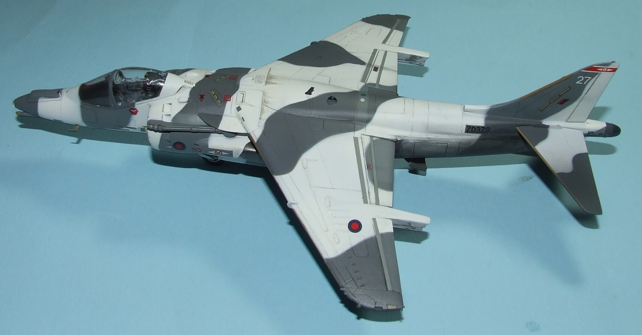

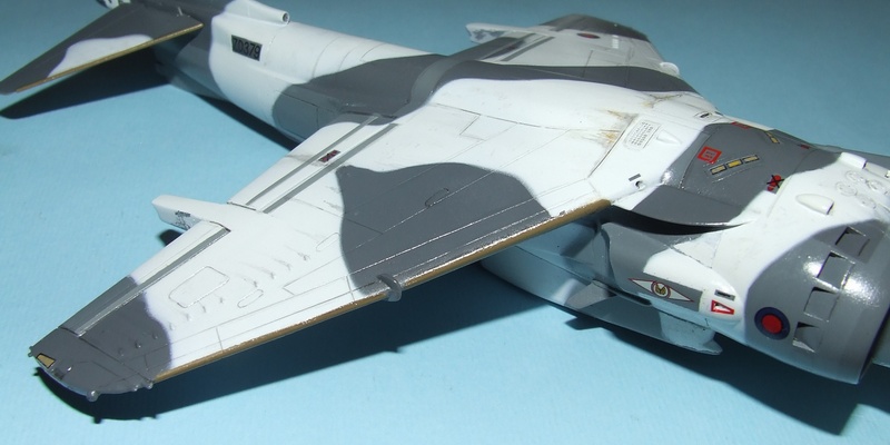

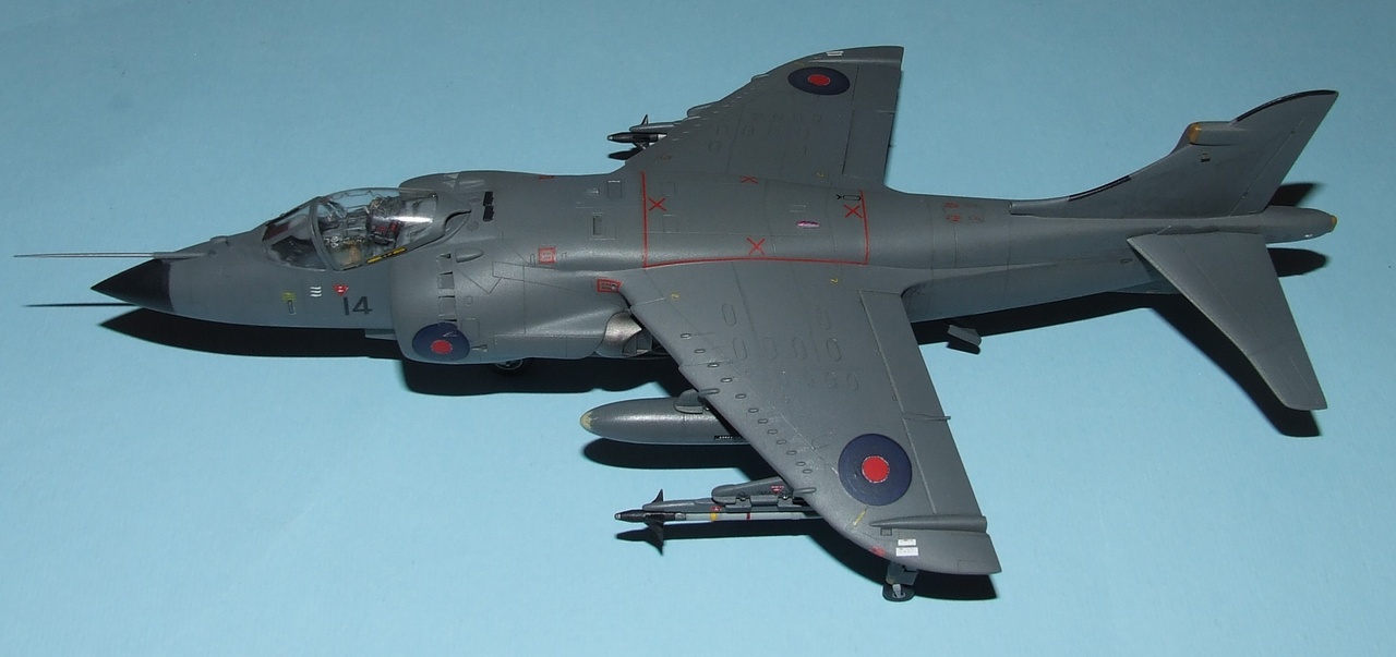

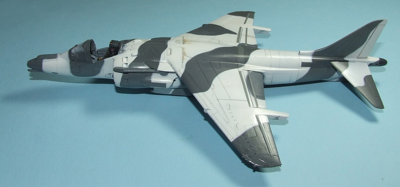

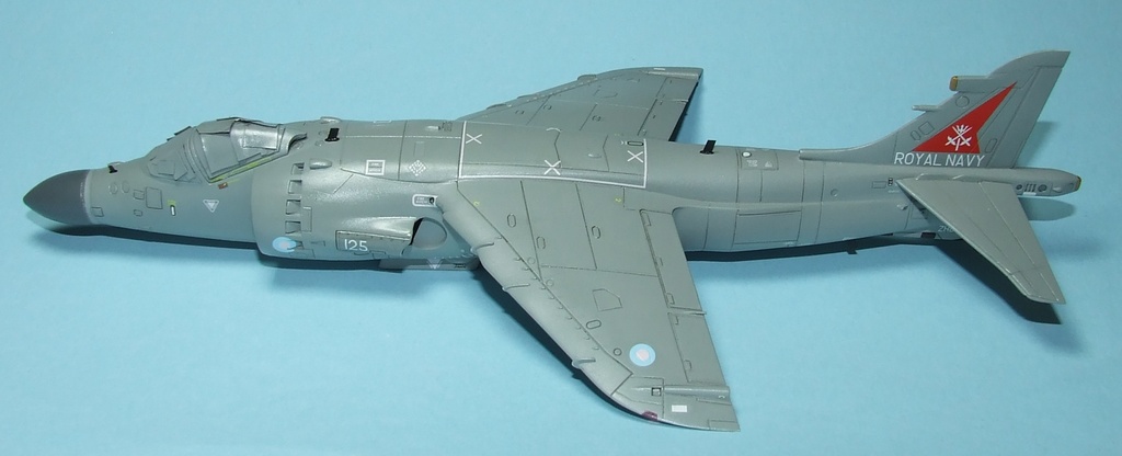

Gr-1 va avea un camo tabacit de iarna:
Gr-3 va fi un veteran din Falklands:
Cam asa stau acum, inainte sa lipesc fuselajul anterior si prizele, trebuie sa dau cu vopsea alba .

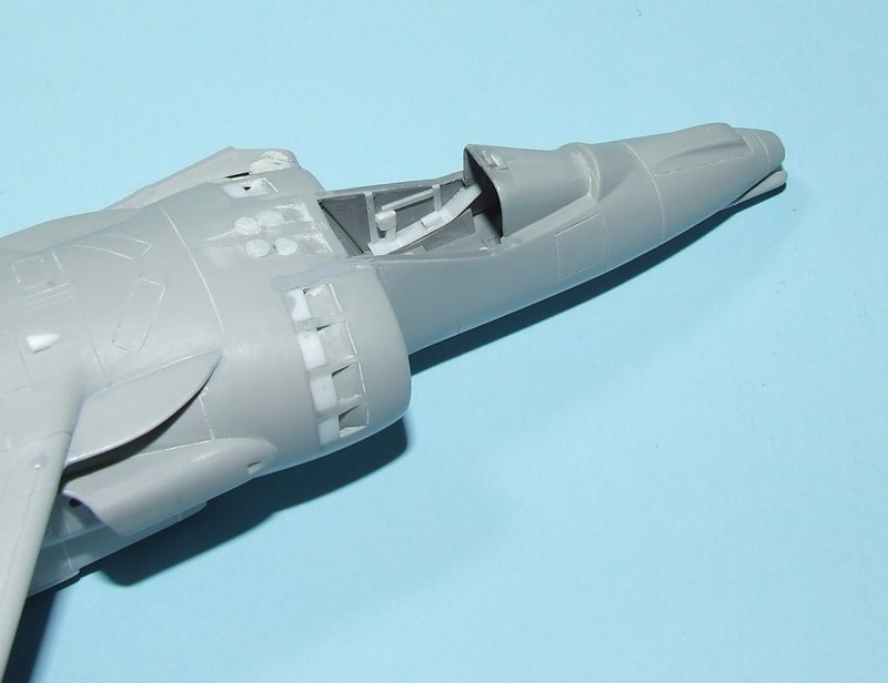

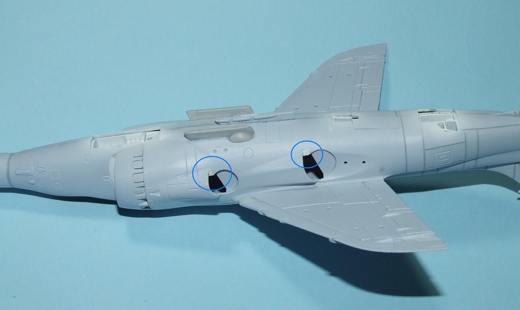

Ca si la celelalte, am decupat si deschis prizele auxiliare:

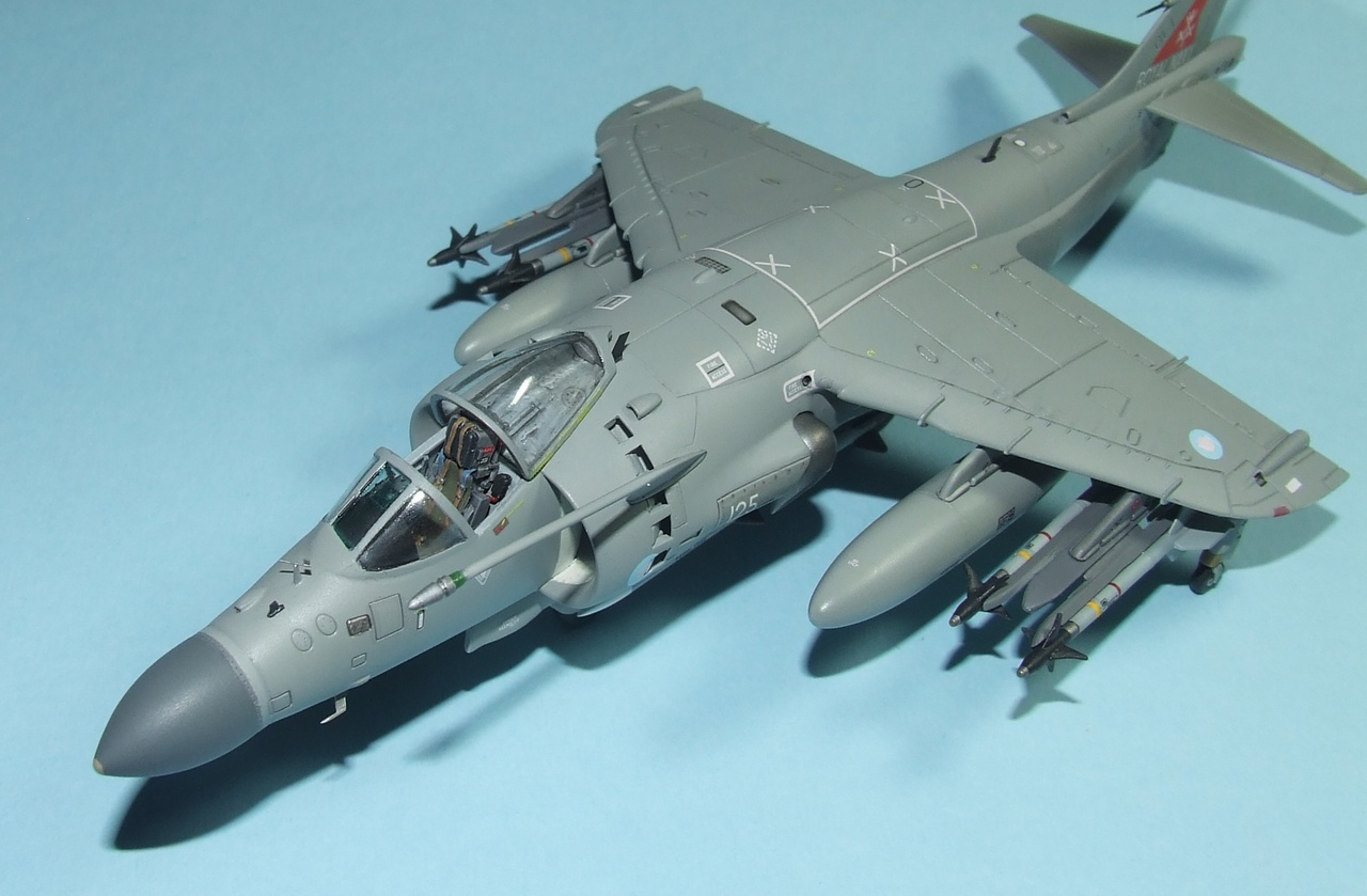

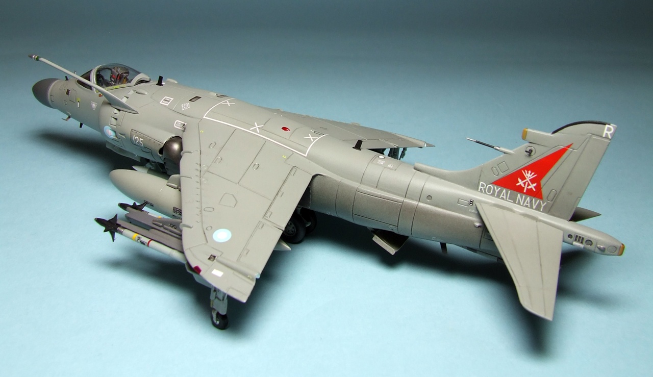

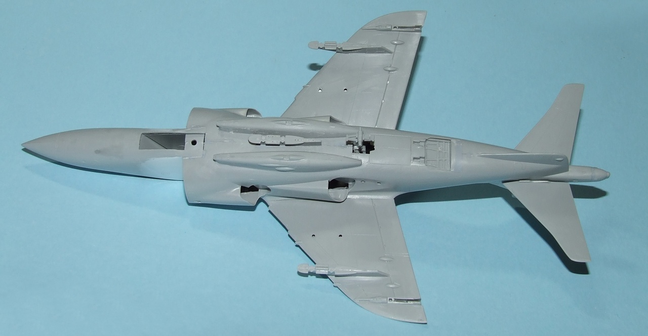

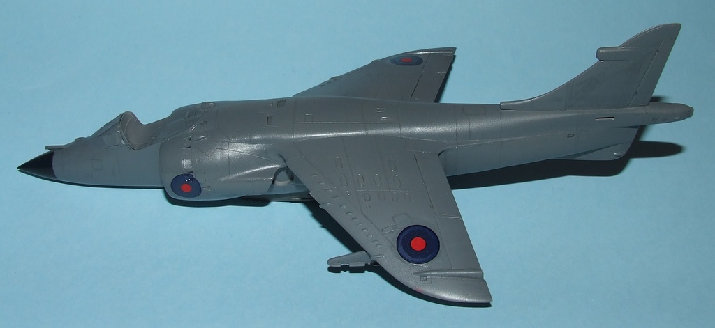

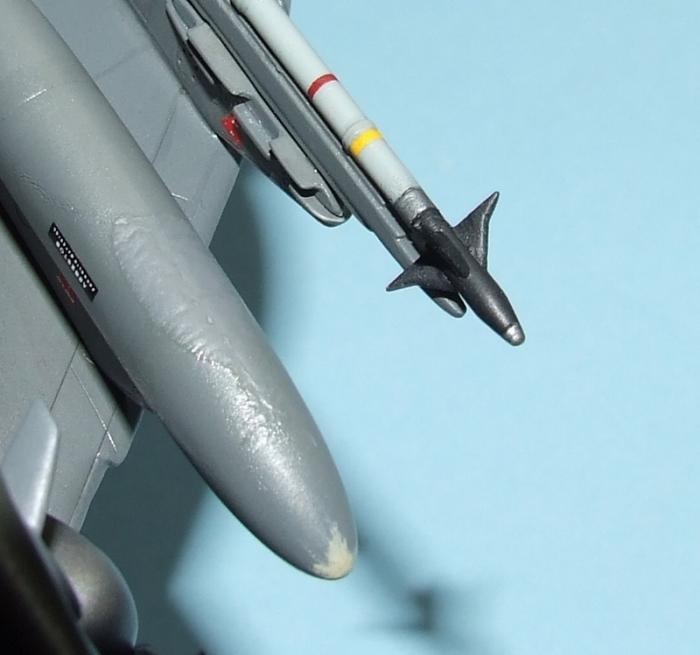

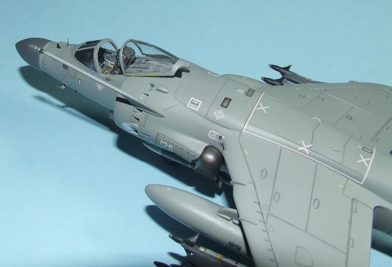

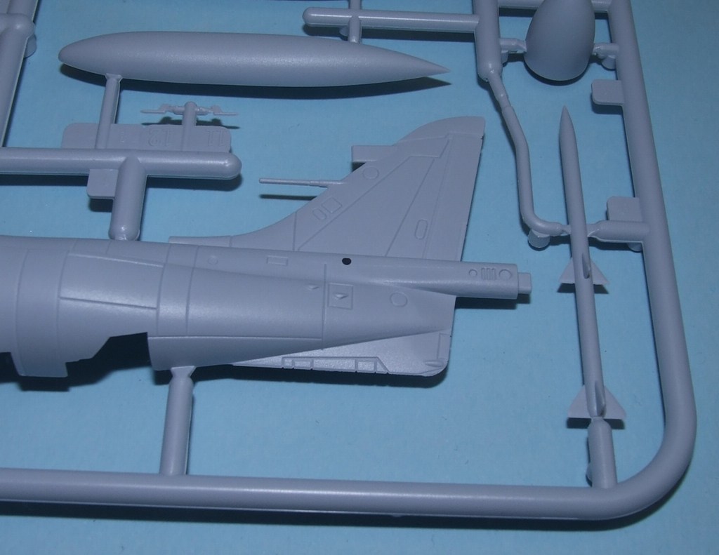

FA2:

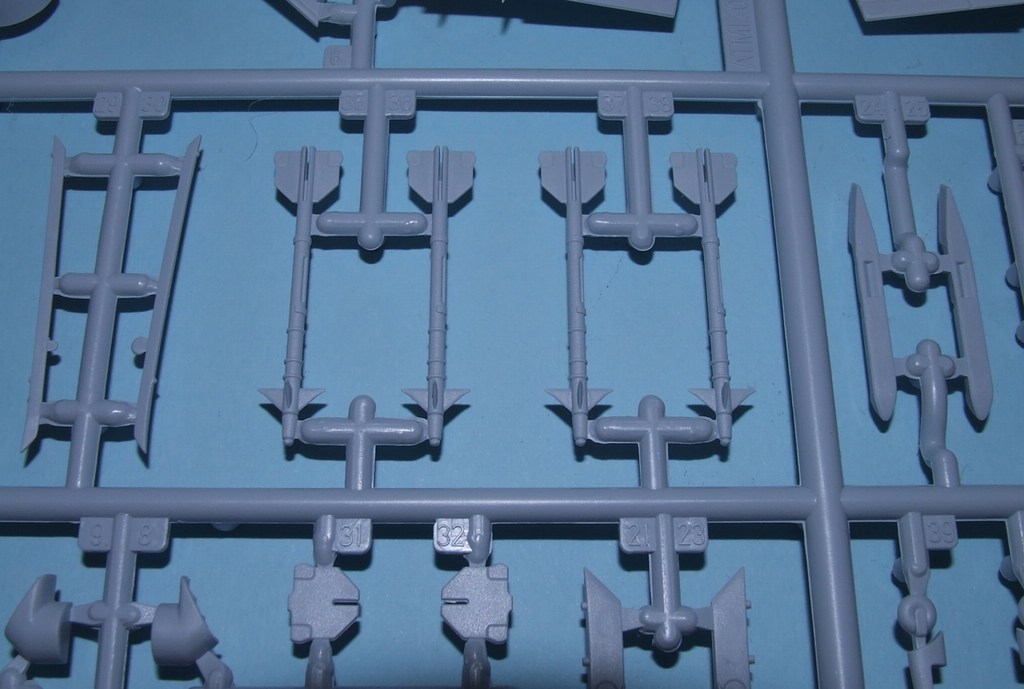

Am mai scratchuit ceva in spatele cockpitului si lansatoare de Amraam.
Curios, desi pe cutie e prezentat un model cu Amraam sub burta, inauntru nu avem pilonii.
Am modificat unii de la un vechi f-16 italeri.

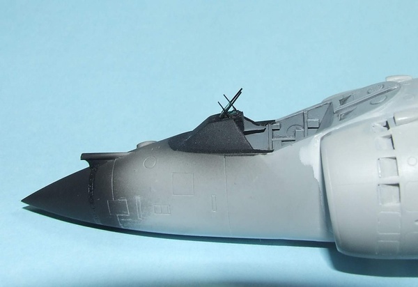

Gr-7:

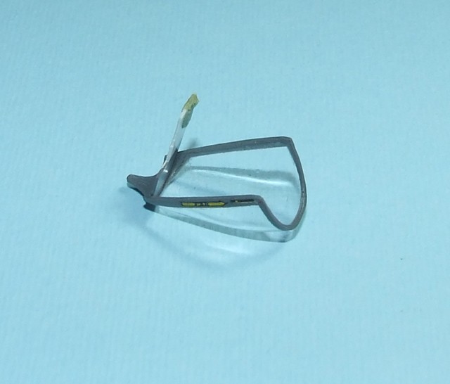

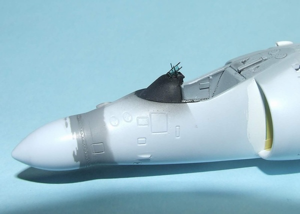

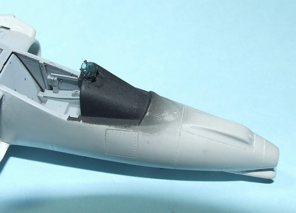

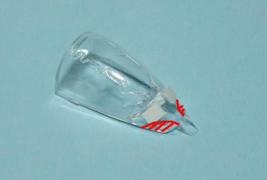

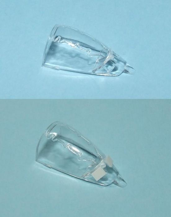

Modelul de la Italeri are doua orificii dubioase in cupola.
Am lipit doua bucatele de plastic acolo urmind a le contura mai incolo:

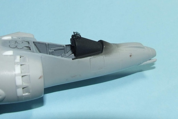

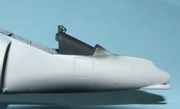

Tot GR7:
Am lipit carenajul probei de realimentare, am mai detaliat un pin spatele cockpitului si am inceput sa indepartez micile cutite aerodinamice de la baza aripilor. (nu stiu ce e cu ele la kitul italeri...in realitate nu apar nici la Av-8urile americane nici la Gr5-7 britanice)

Mare Maestru,in zbor,prizele pe care le-ai deschis,sint inchise?
#15 Useril este offline   1-0-9
  • Postari: 4980
Postat 17 January 2010 - 09:57 PM
Cam da...eu asa am vazut prin poze.

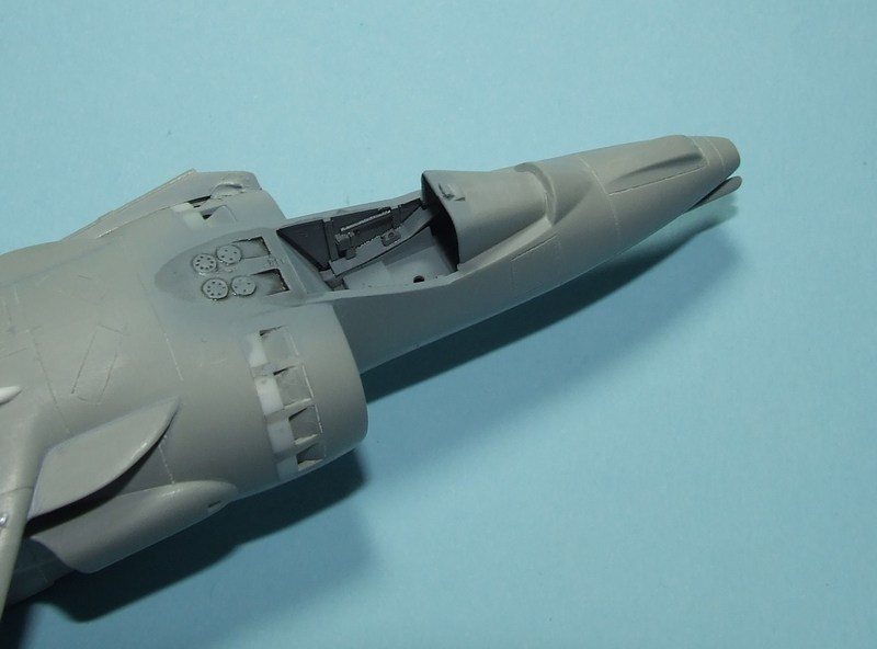

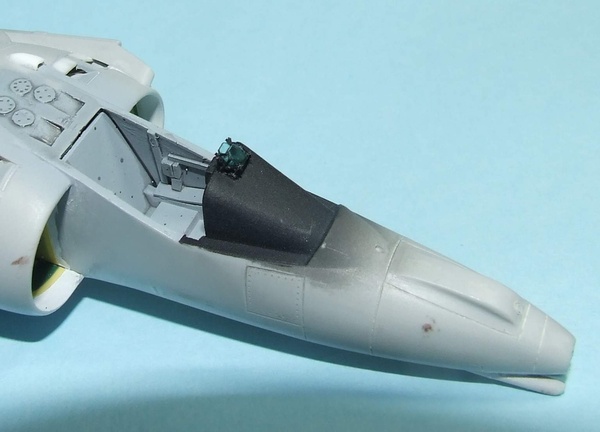

Gr-7.

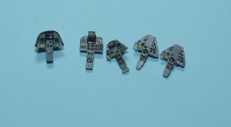

Am mai pus citeva detalii in cockpit.
Am decis sa nu folosesc decalurile si sa refac pe cit posibil
toate cinci tablourile de bord conform fotografiilor.
Cind imi amintesc unde am pus acele-preducele, o sa fac si cadranele instrumentelor :))
Aceasta postare a fost editata de 1-0-9: 18 January 2010 - 12:25 AM

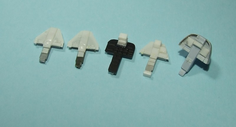

Postat 19 January 2010 - 11:57 PM

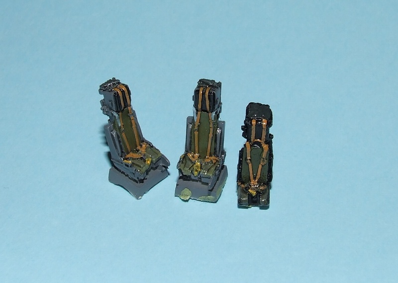

Am pus citeva cutiute si ranforsari prin cockpituri
(unele la misto, altele pe bune, in functie de ce poze am avut la dispozitie).
Mare lucru n-o sa se vada odata montate scaunele.
FRS-1:
FA-2
GR-7
Am vopsit tablourile de bord, mai trebuie ceva retusuri ici-colo.

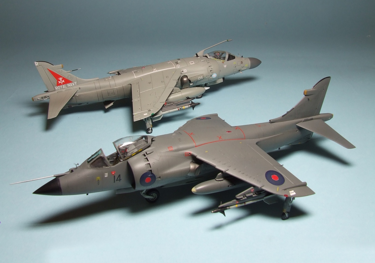

De la stinga la dreapta, Fa-2. Gr-7, Frs-1, Gr-1 si Gr-3
Mestere, ia vezi, alea nu cumva trebuie sa fie acolo??? :whistle:
Aceasta postare a fost editata de Z-mare: 20 January 2010 - 10:19 AM
#19 Useril este offline   1-0-9
  • Postari: 4980
Postat 20 January 2010 - 11:37 AM
Sub nici o forma !!! Pai n-am vorbit? Am si sunat inainte, sa fie bine, sa nu fie rau !

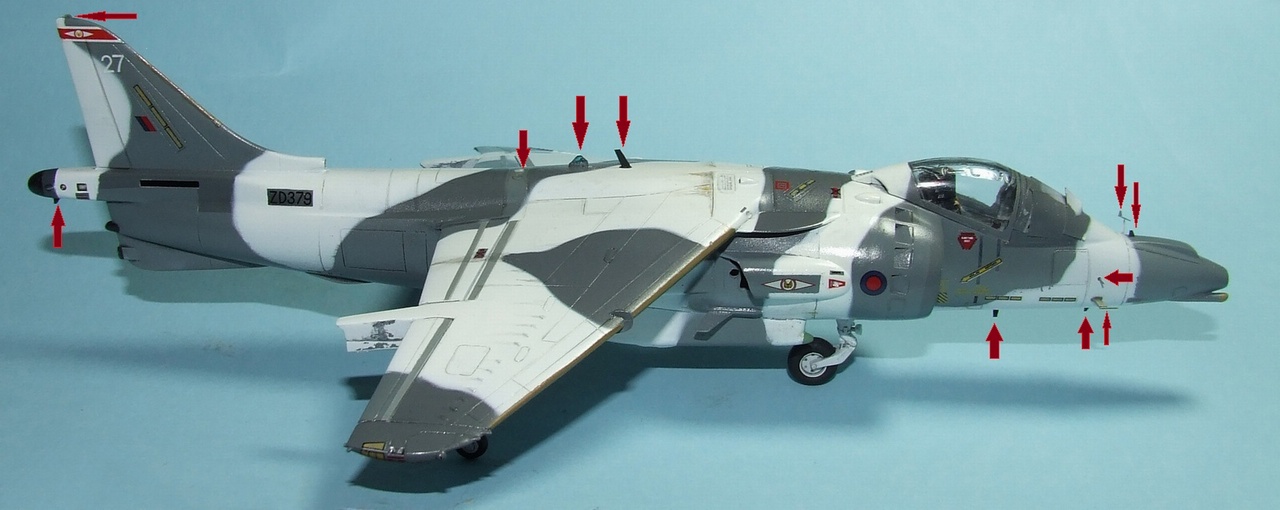

Uite cum ar trebui sa arate cupola de Gr-7.
Acum ce modificari trebuie (si au fost intre timp) facute:

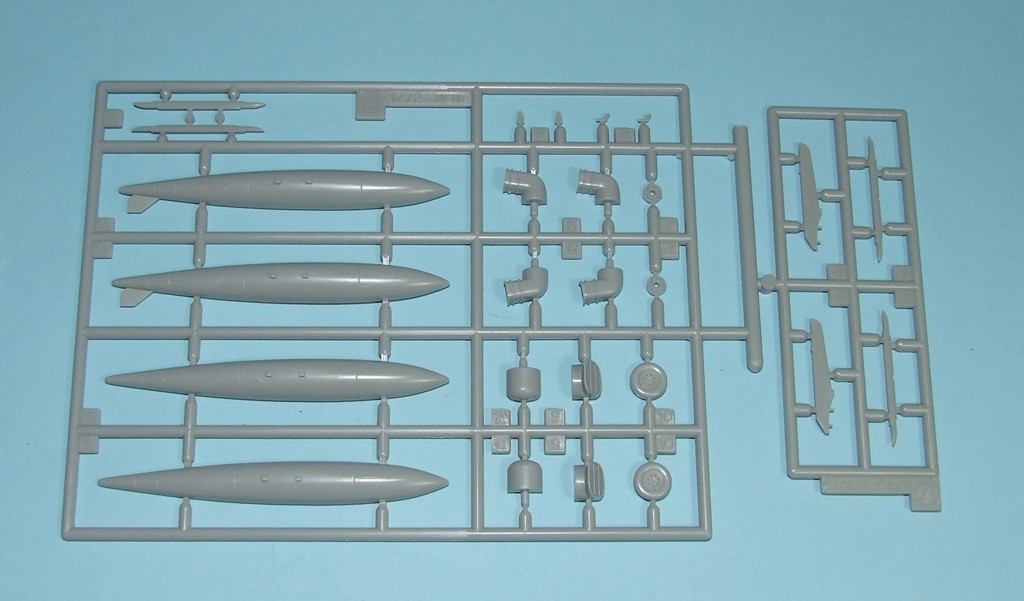

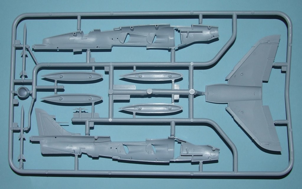

Asaaaa, azi mi-au sosit doua Harrier Gr-7 de la revell (da, cu r mic).
Kitul este de fapt Gr-7 de la Hasegawa, la rindul sau derivat direct din kitul de Av-8B, "dezamericanizat".
Cutia:
Dragut, nu? Nu...Revell practic cere 98 Ron pe o cutie aproape goala.

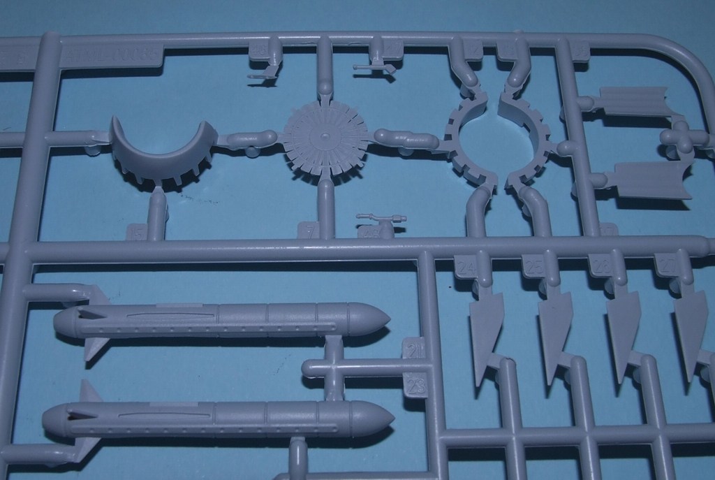

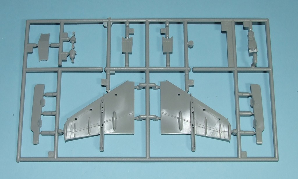

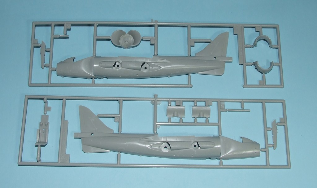

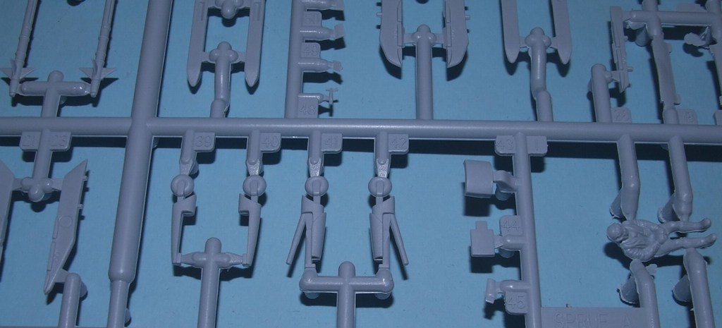

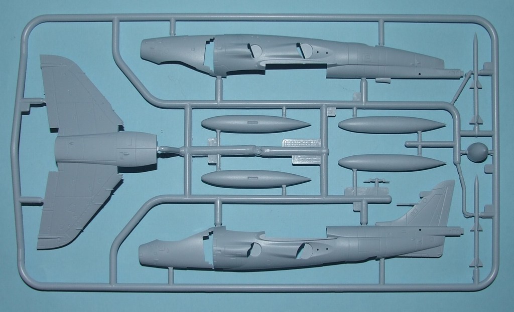

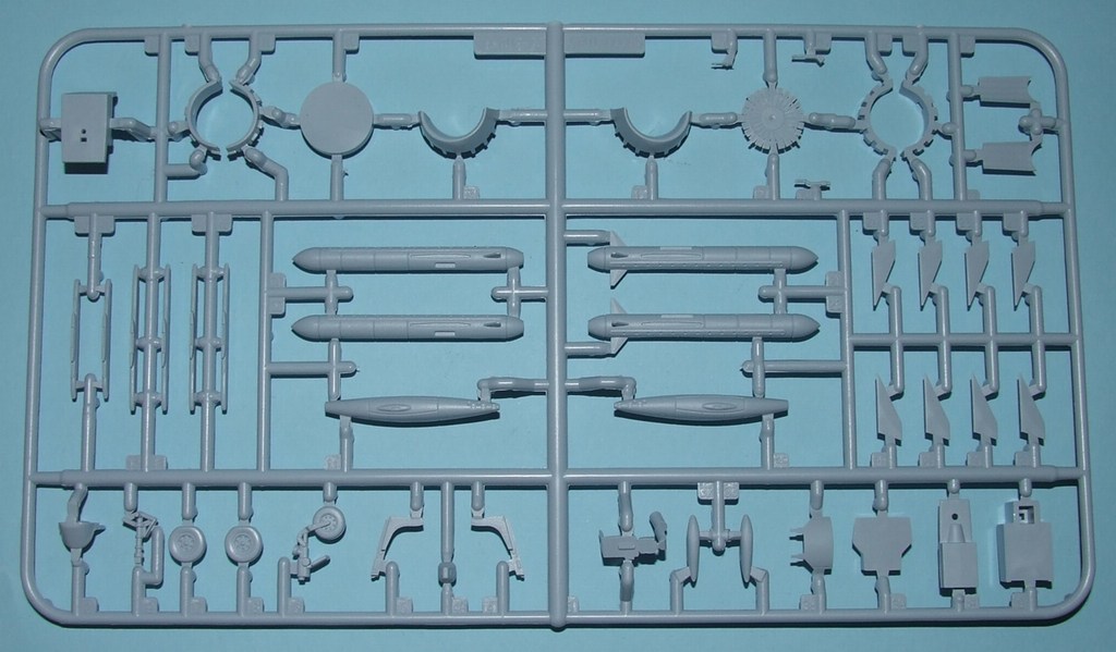

Asta e marimea cadrelor cu piese, ar incapea lejer trei kituri in cutia asta:
Aici rezultatul:
Aici manutzele arata diferenta de marime intre boxul revell si Hasegawa. Cam aiurea, nu?
Whatever...Iata ce e inauntru:

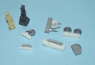

90% din piese sint cele comune cu Av-8b, exceptie facind botul (care imi lipseste din una din cutii- nici o problema, oricum planuiam sa fac unu Gr-5 cu bot de la quickboost ), pilonii suplimentari si tunurile englezesti.

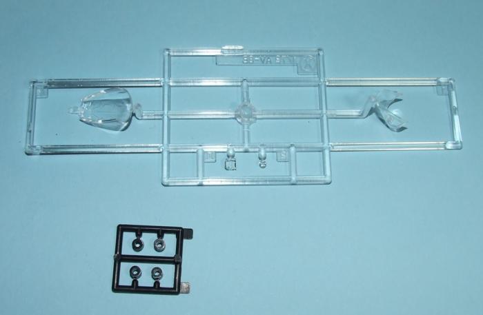

Cupolele (care au o linie pe mijloc - un compromis pentru a turna cupola bombata) si piulitele din vinil ce tin efuzoarele si le permit sa se invirta:
