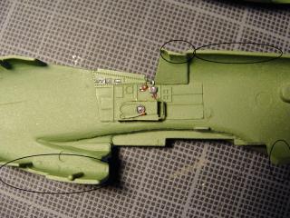

Ce grund ai folosit? In interior nici nu trebuia sa dai grund si ti-as propune sa nu dai nici pe macheta! Chiar si daca e grund Tamiya, ceva nu faci bine si este prea ... zgronturos!
Dupa ansamblare spala numai bine macheta cu apa calda si detergent de vase si da direct vopseaua peste ( desigur dupa uscare! :rofl: )
Inca un amanunt, acolo unde piesele trebuie lipite cu adeziv sa cureti vopseaua aplicata!Vezi poza atasata unde ti-am incercuit zonele...
  • Imagine atasata: dsc01397e.jpg
Aceasta postare a fost editata de tibi22: 08 February 2010 - 09:48 PM

Postat 08 February 2010 - 10:21 PM
Grundul e cel de care am intrebat mai sus (vallejo gri). L-am dat direct din doza si de aia cred ca a iesit asa. pe macheta nu o sa dau cu grund. ce s-a mai dat pe langa a fost slefuit la ud cu smirghel foarte fin si a iesit o suprafata neteda. Multumesc pentru sfaturi. Scaunul+ cockpit-ul asamblat "la rece". :rofl:
bafta
Aceasta postare a fost editata de QUICK: 08 February 2010 - 10:40 PM

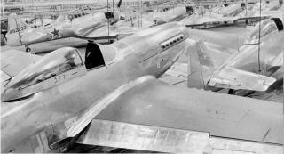

Salut. Se mai vad urma de lipire, stiu. Mai sunt cateva mici retusuri de facut. Oricum nu vreau sa para ca are toate tablele pe el intacte, ca scoase din fabrica pt ca, din cate am citit, acest avion era foarte uzat si avea urme de ulei la greu. Z-mare, daca te referi la faptul ca planurile erau in alta nuanta de aluminiu, eu am gasit in "Squadron-Signa- Fighting Colors N° 6505- P-51 Mustang" urmatoarea chestie:Imagine atasata: untitled.JPG. Stiu, panourile din spatele esapamentelor erau din otel sau ceva de genul. O alta chestie pe care am vazut-o la multe poze cu mustanguri "bare metal" este ca flapsurile, profundoarele si directia erau vopsite silver.
Axor, am mascat cupola cu banda de hartie folosita in amenajari interioare. <_<
Multumesc pentru feedback. bafta.

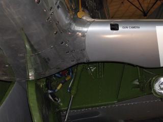

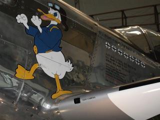

Vezi postareaQUICK, la 17 Mar 2010, 11:31, a spus:
Toata aripa era vopsita in argintiu (silver) nu numai flapsurile. Este foarte greu de perceput diferenta intr-o fotografie. Nici eu nu stiam de aceasta diferenta pina nu mi-a spus cartula. Sapind pe net am gasit fotografii ale unui avion restaurat. Aici poti vedea diferenta intre bare metal si argintiu.
Nu este un repros sau circoteala la adresa ta! Este doar pur informativ pentru cei care se mai intereseaza de acest subiect! OK?! <_<
  • Imagine atasata: P1010207.jpg
  • Imagine atasata: P1010205.jpg

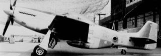

Nu am perceput sfaturile ca fiind reprosuri sau carcoteli, doamne fereste. Chiar apreciez faptul ca umila mea lucrare trezeste interes si ca imi dati sfaturi. Stiu ca aripile, pe intrados si exdrados, erau vopsite silver din fabrica. Eu am spus ca vreau sa fac avionul ca si cum ar fi fost dupa multe saptamani de lupta pe front, iar in sprijinul acestei chestii am adus citatul ala din Sq.Signal.
Aici am gresit, din graba <_< . De fapt, numai directia era vopsita silver. Flapsurile, trimerele, profundoarele si eleroanele erau bare metal. De exemplu:
Imagine atasata: untitled1.JPG

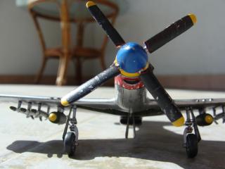

Postat 21 March 2010 - 01:46 PM
Salut. Incet, incet ma apropii de final. Urmeaza sa ii dau un strat de lac lucios, sa montez trenul de aterizare, armamentul si elicea si e gata. Decalurile au fost exceptionale, s-au comportat foarte bine.
