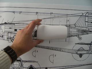

Ca prim pas am marit planurile ca pentru scara 1:35
Imagine atasata: c_47_002.jpg
Am delimitat zona de interes
Imagine atasata: c_47_002d.jpg
Deoarece planul pentru zona vizata nu prezenta decat 3 coaste (6, 7, 8 ) a fost necesara proiectarea a inca doua piese (6,5 ; 7,5)
Imagine atasata: c_47_004.jpgImagine atasata: c_47_005.jpg

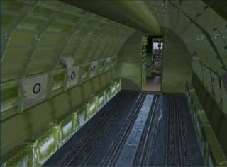

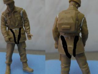

Eu zic sa folosesti niste magneti si iar stabilizarea sa o faci cu niste fire sau tucuri gen baloti, bagaje.
  • Imagine atasata: c47SB_24.jpg
  • Imagine atasata: c47SB_26.jpg
  • Imagine atasata: ysdj10.jpg
  • Imagine atasata: ysdm_8.jpg
  • Imagine atasata: c47ig_2.jpg

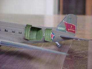

Interesant proiect ,eu asi opta pentru doua variante.
1. cel mentionat si de tine cu unul care tine scara sau ii intinde la altul aflat in av. un obiect destul de mare si tare care sa sustina toata lucrarea.
2. Daca tot deai inhamat la Scratch atunci fa portiunea de av. de la trapa in spate cu ampenaje cu tot cum e in ultima poza a lui Z-mare.Ar fi mult mai frumos asa parerea mea si ai si rezolva problema cu sustinerea prin roata de bechie. :drinks:
Spor la treaba si asteptam poze.

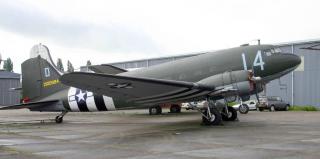

Am gasit ceva poze sa sustin teoria mea.Adica diorama cu toata coada avionului.Vopsindul frumos cu dungi de debarcare si tot ce se mai vopseste pe coada:))) v-a iesi o diorama pe cinste.Iti pun si vreo doua link uri sa vezi daca gasesti ceva ce iti foloseste.
http://aircraftwalka...com/c47/c47.htm
http://www.primeportal.net/hangar/isaac_ge...a-10-dk_4x-fnl/
http://www.primeportal.net/hangar/mark_hay...c-47a_skytrain/
sau aici e totul ce am gasit:http://www.primeportal.net/hangar/mark_hayward/c-47a_skytrain/
Spor la lucru :drinks:

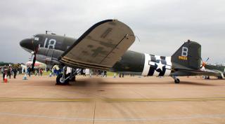

  • Imagine atasata: 302tcg_c47_315135.jpg
  • Imagine atasata: airplane_c47_17.jpg
  • Imagine atasata: C47_N47FK_d2.jpg
  • Imagine atasata: C47_N47FK_d3.jpg
  • Imagine atasata: C47_N147DC___42_100884___d3.jpg
  • Imagine atasata: C47_N1944A__d1.jpg

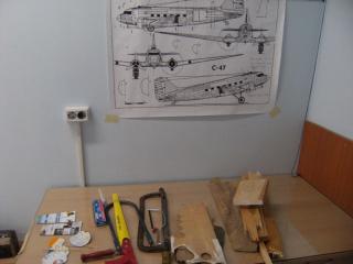

Azi am inceput cu decuparea, din carton, celor doua profile (lateral si ventral).
Imagine atasata: c_47_06.02.10.jpg
Imagine atasata: c_47_06.02.10__1_.jpg

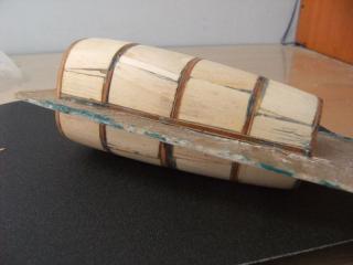

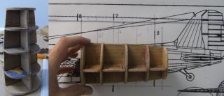

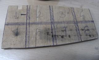

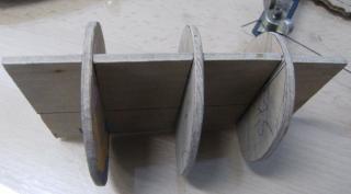

Am transferat conturul pieselor pe placaj de 4mm (resturi din timpul "Casa Pionierului"), am decupat piesele si am hotarat ca cele doua coaste laterale sa fie fixate la capetele sectiunii laterale, asa incat am eliminat cate 4mm din ambele capete ale sectiunilor.
Imagine atasata: c_47_06.02.10__3_.JPG
Apoi am trasat zonele de imbinare si am taiat locasuri (de 4mm) in coaste centrale (6,5; 7; 7,5) si in sectiunea laterala pentru imbinarea pieselor.
Imagine atasata: c_47_06.02.10__2_.JPG Imagine atasata: c_47_06.02.10__4_.jpg

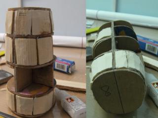

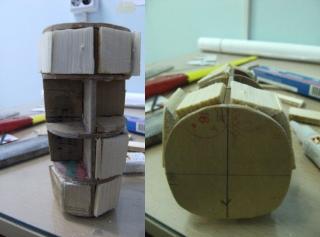

Am adaugat si coastele de la capete (6; 8 )
Imagine atasata: c_47_06.02.10__5_.jpg
Incepator fiind am convenit ca planul ventral sa-l atasez din bucati, sa nu ma pierd in geometria spatiala
Imagine atasata: c_47_06.02.10__6_.jpg Imagine atasata: c_47_06.02.10__7_.jpg
Din lipsa de instrumente, pentru productia de scandurele, am ascutit o fieratanie cu care (cu un par pe post de ciocan) am portionat lemnele.
Imagine atasata: c_47_06.02.10__8_.JPG
Pentru astuparea godeurillor am fost sfatuit sa pozitionez lemnul cu directia fibrei longitudinal, pentru a facilita cioplirea ulterioara.
Manopera migaloasa si nu tocmai curata si aspectuoasa.
Imagine atasata: c_47_06.02.10__9_.JPG

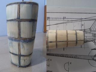

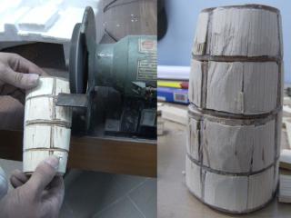

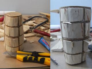

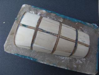

Azi am terminat de adaugat lemnele restante.
Imagine atasata: 1.JPG

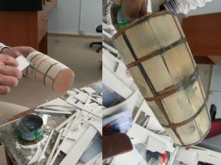

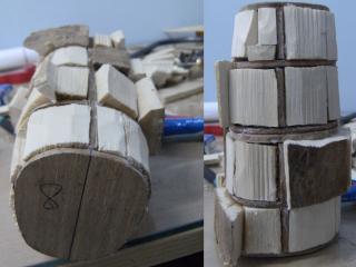

Apoi am cioplit "din greu", conform indicatiilor (de la diametrul mare catre diametrul mic).
Pinocchio si..lucrul manual
Imagine atasata: 2.jpg
Imagine atasata: 3.JPG
Dupa cioplirea a circa 50% din suprafata, am facut o pauza introducand aschii de lemn in golurile aparute.
Dupa finisarea aschiilor adaugate am primit ajutor de la ....ce lapsus am...polizor :-) , cu rezultate vizibile.
Imagine atasata: 4.JPG

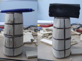

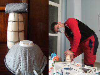

Coastele si profilele au fost evidentiate prin mazgalire cu pixul (in exces de zel sa nu raschetez din scheletul fuselajului).
Am incheiat ziua, in praf de lemn, smirgheluind cu o granulatie balsoi (40)
Imagine atasata: 5.JPG
Pentru maine am tema: smirgheluire cu granulatii succesive (de la mare la mic) si evitarea deteriorarii coastelor. Seara, Extemporal : "Captusirea neregularitatilor cu un amestec de rasina" :-P

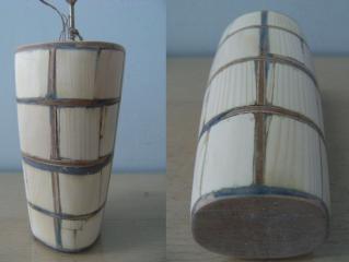

Postat 09 February 2010 - 12:41 PM

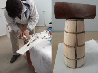

Ieri am bolit (posibil suprasolicitare imunitara prin contact asa de intim cu "Aviatia") dar azi am recuperat cate ceva.
Am incheiat smirgheluirea cu granulatia 40
Imagine atasata: C47_09.02.10_002.jpg
A urmat granulatia 80 si finisarea autorizata
Imagine atasata: C47_09.02.10_004.jpg

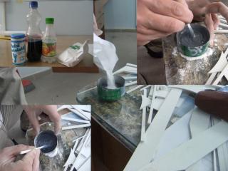

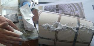

Pentru o consistenta optima smirgheluirii, rasina trebuie amestecata cu pudra de talc, praf de creta sau rumegus fin. Pudra de talc este indicata pentru lucrarea de fata, duminica nu gasisem decat Pudra Mentolata...dat ieri am achizitionat din aceea clasica (5 lei/300gr.). Rasina si intaritorul pentru aceasta lucrare sunt din stocul propriu (de cand lucram la "Mihai Viteazul").
In rasina s-a adaugat pudra, s-a omogenizat iar operatiunea s-a repetat pana la obtinerea unei consistente optime. La final s-a adaugat intaritorul.
Imagine atasata: C47_09.02.10_007.jpg
Cu o spatula improvizata s-a intins "crema" de rasina pe piesa, insistand in zonele cu lipsa de material sau smirgheluire excesiva.
Imagine atasata: C47_09.02.10_010.jpg
Piesa unsa s-a agatat spre uscare, sper ca deseara sa fie uscata asa incat sa pot smirghelui excesul de material (granulatie 180 si 240) apoi urmeaza adaugarea unui strat fin de rasina.
Dupa uscare si finisarea finala se trece la etapa de obtinere a patritei, a matritei etc. :rofl:

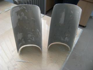

Am respectat programul si am definitivat butucul.
Dupa smirgheluirea rasinii, gaurile ramase le-am chituit cu un amestec de superglue si talc.
Imagine atasata: 11_derrttyy_002.jpg
Piesa dupa smirgheluirea de final.
Imagine atasata: 11_derrttyy_003.jpg
Momentan sunt in asteptare, astept produsul din matrita.

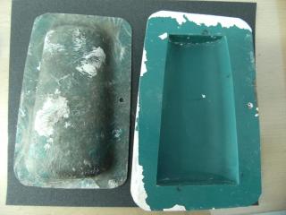

Dupa ceva probleme, ce au dus la depasirea temenului, am reusit sa intru in posesia pieselor.
Imagine atasata: 25.02.10_008.jpg
Patrita si matrita, imediat dupa obtinerea "kit-ului"
Imagine atasata: 25.02.10_001.jpg Imagine atasata: 25.02.10_002.jpg Imagine atasata: 25.02.10_003.jpg
Mult asteptatul "kit", abia acum pornesc de la 0
Imagine atasata: 25.02.10_004.jpg Imagine atasata: 25.02.10_006.jpg
Adevarul este ca pornesc de la minus, deoarece intai ma asteapta chituirea si smirgheluirea interiorului.
Imagine atasata: 25.02.10_007.jpg

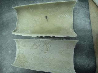

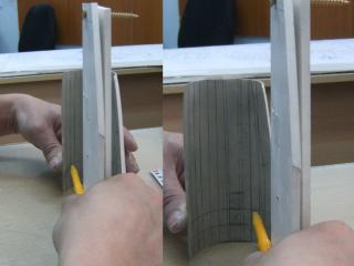

#18 Useril este offline   alexie

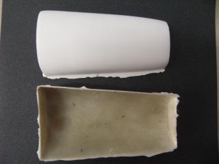

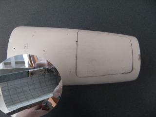

Postat 28 February 2010 - 08:51 PM
Am indepartat peretii laterali, rupand doua panze de traforaj :rolleyes:

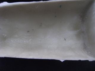

Prin smirgheluire am indepartat buza ramasa si apoi am finisat partea de interior
Imagine atasata: 2.JPG Imagine atasata: 3.JPG
Interiorul a fost chituit cu chit auto, mirosul acestuia armonizandu-se cu buchetul de rasina incalzita :angel:
Dupa uscarea chitului, o slefuire cu smirghel mai fin

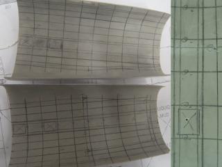

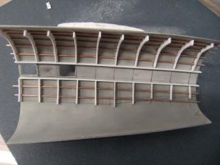

A rezultat o suprafata fina la pipait si privit dar ..
pentru astuparea eventualilor pori si evidentierea eventualelor crevase...
s-a aplicat un :help: - chit (sprit-chit)
Imagine atasata: 6.JPG

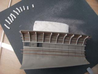

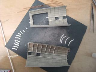

La aceasta ora sper ca s-a uscat si maine am sa pot sa continui lucrarea..am avut un moment cand chiar am "pus botu" la instructiuni (15-30 min. uscare) si mi-am facut de lucru pe langa:
Am decupat peste 26 baghete, calculand circa 12 coaste pentru fiecare bucata de fuselaj.
Baghete din komatex de 1mm, taiate la latime de 3 si lungime de 80.
Dupa taiere marginile au fost finisate cu smirghel
Imagine atasata: 7.JPG
Sprit-chitul nu se uscase asa ca am trecut la indoitrea baghetelor, pentru a facilita fixarea de peretii concavi ai navei
Imagine atasata: 8.JPG

Am smirgheluit pana am indepartat :bang: gulerul excesul de sprit-chit
Imagine atasata: Copy_of_03.03.10_001.jpg
Pentru egalizarea "capetelor" am unit jumatatile cu scotch de hartie si s-au executat cerculete (The Karate Kid )
Imagine atasata: Copy_of_03.03.10_002.jpg Imagine atasata: Copy_of_03.03.10_003.jpg
Am aplicat sprit-chit cu aerograful, in functie de rezultate:
  • smirghel, vopsea de control
    sau
  • trasare traseu coaste, ferestre, usa etc.
Imagine atasata: Copy_of_03.03.10_004.jpg

Pasul 1
S-a trasat zona unde o sa fie podeaua (care are un unghi "de rupere") si zona din plafon unde apare este o bordura.
Pasul 2
Dupa alte calcule s-a trasat zona ferestrelor si apoi multimea de lise
Pasul 3
Pentru trasarea coastelor trebuie calcul, mana ferma si un dispozitiv primitiv de ingenios.
Trasorul (creion) sta fix si obiectul se plimba sau vicecersa
Pasul 4
Aceiasi procedura repetata si pentru a doua jumatate de fuselaj (ma rog, jumatate din sectiunea de fuselaj)
Pentru a avea siguranta ca ferestrele au unghi de 90 grade s-a facut un sablon din cartela de telefon
Pasul 5
S-a trasat usa
S-au dat gauri pentru introducerea panzei de traforaj..in vederea decuparii
Gaura in usa a fost data asa incat sa fie chiar unde vine balamaua.
Pasul 6
In acest moment am iesit din apatie strangand din buccinatori (si din muschii la care se pot gandi unii neavizati).
