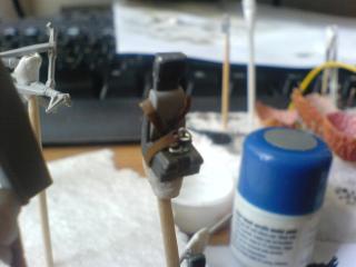

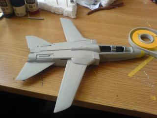

m-am apucat acu mai bine de o saptamana de un Tornado 1/72. kit-ul a cam lasat de dorit, dar pana la urma am scos-o la capat intr-un fel. Dupa ce am facut un FW 190 A-8, m-am gandit sa il fac si pe asta tot nemtesc (numai ca e mai nowa' days). Asa ca am purces la treaba. Interiorul se prezenta cam jalnic....adica nu prea avea treaba cu realul Tornado....asa ca l-am modificat un pic si am pus cate un pic de kit acrilic pe unde necesita. Scaunele mult prea simple fara centuri, fara nimic, deci a trebuit sa le fac eu. am sa pun ceva poze si mai revin cu altele pe parcurs ce mai fac cate ceva la el.

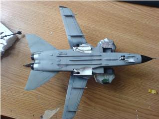

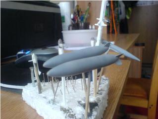

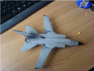

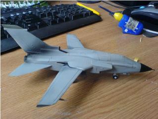

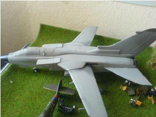

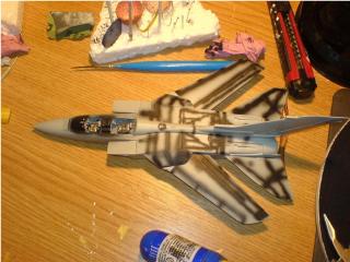

l-am si spoit un pic cu vopsea acrilica de la agama si pana acuma sunt destul de multumit. o kestie care imi place totusi la kit-ul asta e ca i-au facut si geometria variabila. urmeaza un lac lucios (ca future.... :rolleyes: nu mai e....n-are tata ca i-ar da!) si decalurile. scuze de calitatea pozelor...l-eam facut cu telefonu ca am fost o putoare ordinara si nu mi-am luat baterii la aparatu foto!...my bad!Imagine atasata: bla.JPG

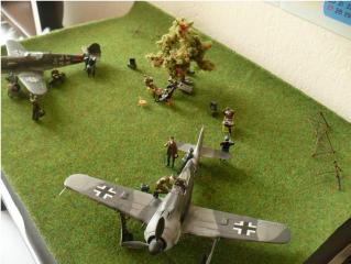

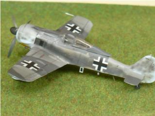

Gabi, arata foarte bine! Imi place! Asteptam finale furioso! :rolleyes:

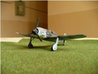

Nu ai postat FW-ul! Numai un ampenaj ne lasi sa vedem?? :help:

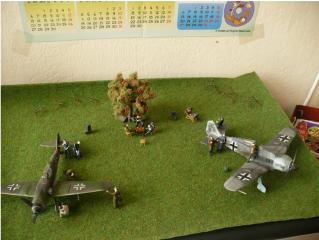

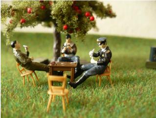

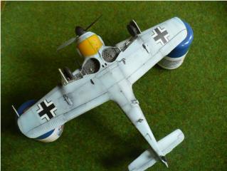

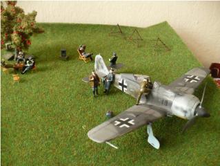

mersi fain tibi. ampenaju ala e de la un bf 109 g 10. ma rog acolo e o incercare de diorama, dar a venit la mine un prieten si mi-a culcat la pamant toti oamenii! :rolleyes: da am sa ii asez eu la loc. la tornado am reusit si am pus decalurile, da n-am facut poze. maine am sa ii aplic si wash-ul si mai bag ceva poze.

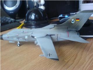

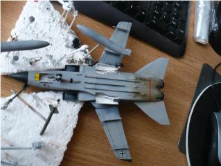

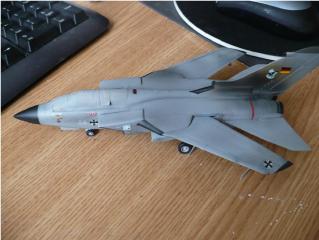

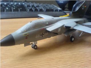

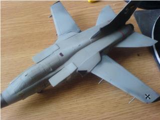

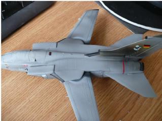

am pus si decalurile si am facut cateva poze.....f naspa ca is cu telefonu, dar azi promit sa imi iau baterii la aparatu foto :rolleyes:
dupa asta cred ca am sa ii mai aplic un strat de lac lucios, si aplic un wash. scuze iarasi de calitatea pozelor! totusi vad ca am cateva greseli :help:

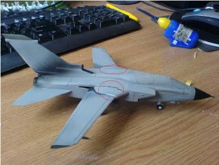

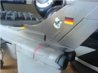

l-am stricat urat de tot..... :yahoo: :help: :rolleyes: in timp ce ii aplicam washul..defapt in timp ce vroiam sa il indepartez, mi-a iesit un boltz dinauntrul avionului care faceau ca aripile sa isi modifice geomatria simultan.nu mai fac poze ca mi-e groaza. si am taiat partea de deasupraca sa pot remedia problema.bineinteles ca a sarit si vopseaua si acu tre sa o iau de la capat. :angel: Imagine atasata: tornado1.JPGpartea marcata e unde am taiat! sper sa repar raul produs!
Postat 26 February 2010 - 09:34 PM
Am patit si eu ceva de genul asta la F 14 D Tomcat, la mine sa intimplat cind macheta a fost aproape gata. Totusi am avut noroc, am tot miscat aripa pina am pozitionat mecanismul ( ca doua jumatati de roti dintate ) in locul potrivit, nu a fost nevoie sa-l tai sau sa-l dezlipesc dar vreo jumate de ora de chin tot a fost. Felul in care l-ai taiat este posibil sa iti dea de lucru. Sper ca ai mers macar pe linia panourilor, asa va fi relativ usor de reparat. Altfel vei avea de chituit, slefuit si regravat din greu!

da, si eu am incercat sa ii pozitionez mecanismul ala, numa ca nu am reusit sub nici o forma si mi-am calcat pe inima si l-am taiat. l-am taiat pe gravura, dar tot o sa trebuiasca sa mai vopsesc zona unde am taiat, pt ca a sarit vopseaua, nu tare dar destul cat sa se vada la imbinare. daca mai e nevoie mai slefuiesc un pic. chit nu cred ca mai trebuie. sa vedem maine ce o sa mai fie ca am incercat si in seara asta sa remediez, dar vad ca fac prostii, asa ca mai bine maine cand am sa fiu mai relax.
Postat 26 February 2010 - 09:51 PM
E, atunci este bine! Vopseaua trebuie sa o slefuiesti. Cu putin noroc, ai sa-l faci de nu se vede ca a fost taiat si reparat! :rolleyes:

am refacut pe cat posibil buba creata, slefuit vopseaua, dat chit si gravat usor....nu mai e ca inainte, dar macar am cautat sa ma apropii. am raziut un pic din partea cealaltaImagine atasata: tornado1.JPGdin cate am vazut eu, in realitate zona asta nu e asa de stridenta, asa ca mi-am permis sa nivelez oarecum zona.
si merg mai departe cu toata duminica si odihna cuvenita ei dupa scriptura si caut sa termin odata cu problema asta. ma gandeam sa ii fac un watering cu sare, dar inca ma mai gandesc daca se merita.

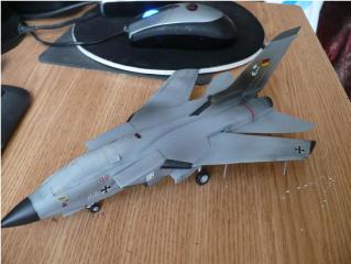

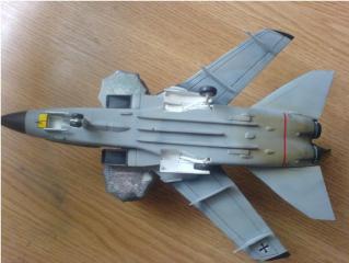

am reusit si am modificat zona problematica si zonele care au fost afectate de incident, gen decaluri sau alte detalii. din poze nu stiu cat de bine se vede, dar eu sunt oarecum satisfacut de rezultat. mai tre sa bijuresc pe ici pe colo si dup-aia il mai spoiesc odata cu lac lucios, dupa care wasul. cred ca am sa renunt totusi la varianta cu sarea.

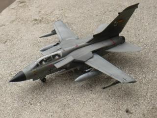

Postat 05 March 2010 - 07:03 PM

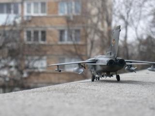

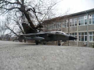

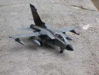

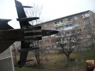

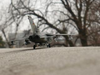

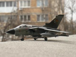

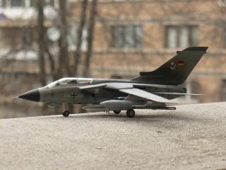

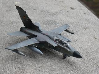

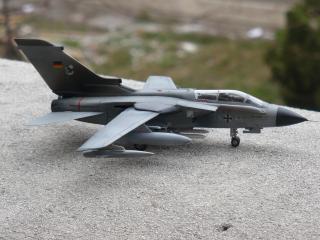

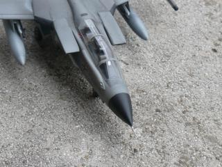

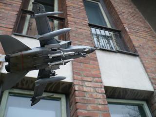

in cele din urma am reusit si am terminat tornado-u'! sunt constient ca are cateva greseli, dar avand in vedere accidentul care l-am patit cu el....asta e! si mi-am luat baterii :bang:

Postat 06 March 2010 - 06:34 PM
Hai ca ai rezolvat-o bine, pina la urma. Arata bine de tot!

Postat 06 March 2010 - 10:22 PM
Mai "Maverick", nu zbori putin cam jos? Sau aplici versul "Pe la poarta mandrii mele/ vreau acum sa zbor..."? :bang:
In rest, faina macheta. S-o "zbori" sanatos!
