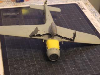

Postat 07 March 2010 - 12:18 PM

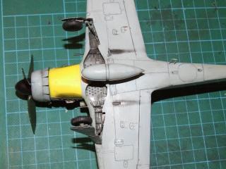

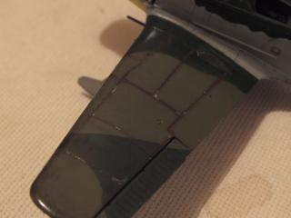

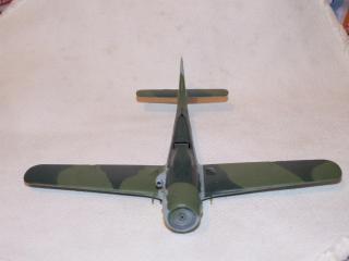

Scuzele mele ca nu am reusit sa ma fac inteles.In instructiuni nu sunt date RLM-urile ci retete.De exemplu pentru 15 albastru am urmatoarea schema de camuflaj:
a: XF-24:5+Xf-50:1
b: XF-61
c: XF-2:7+XF-23:1+XF-66:2

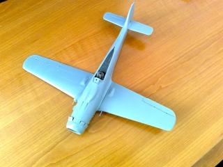

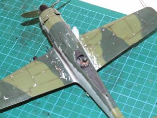

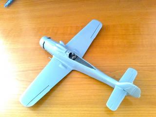

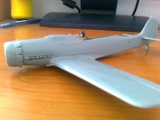

O sa sap mai adanc in cursul zilei de azi sa ma lamuresc.Pana atunci sa va prezint cum arata in stadiul actual (nechituit).
Imi cer scuze dar pozele sunt facute cu telefonul si sper ca in scurt timp sa obtin aprobarea familiei,pentru achizitionarea unui aparat de fotografiat ( sansele sunt aproape nule ) :bang:
Imagine atasata: Fotografie0041.jpg
Imagine atasata: Fotografie0042.jpg
Imagine atasata: Fotografie0043.jpg

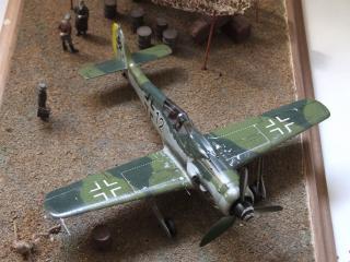

Postat 07 March 2010 - 01:08 PM
Cam asa vreau sa arate : http://www.aircraftresourcecenter.com/Fea1...Melehan/00.shtm

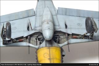

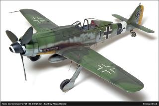

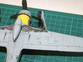

Postat 07 March 2010 - 02:35 PM

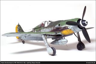

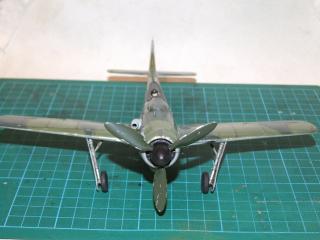

uite poate te ajuta...din pozele de pe site pare a fi dupa cum a zis si Z-mare RLM 74, 75 si burta 76. e posibil insa ca elicea sa fie cu negru dar si cu RLM 70.
  • Imagine atasata: dortenmann_01.900x600.jpg
  • Imagine atasata: dortenmann_05.900x600.jpg
  • Imagine atasata: dortenmann_12.900x600.jpg

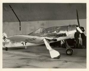

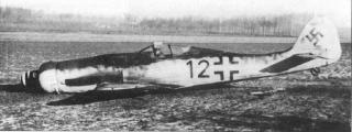

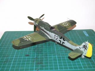

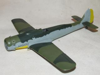

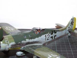

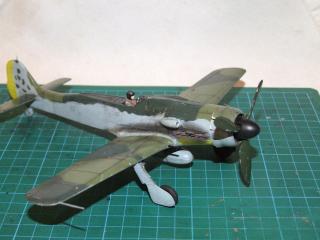

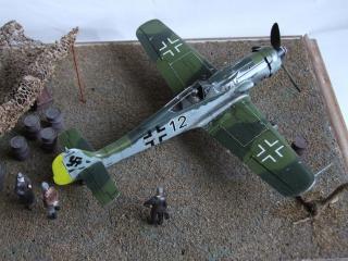

Postat 09 March 2010 - 04:03 PM

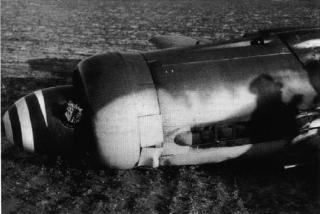

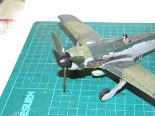

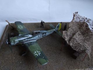

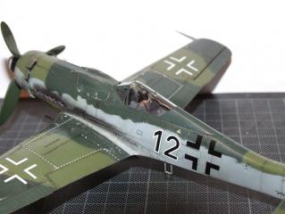

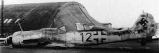

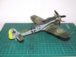

Pana la urma renunt la ,,15 albastru'' deoarece sunt intr-o ceata totala.
Dupa 2 zile de cercetari pigmentate de apostrofarile sotiei (,,stai toata ziua in fata calculatorului '' ,,mai vorbeste si tu cu baiatu ca se uita la tine '' baiatul avand 4 luni ) m-am decis la a doua inmatriculare, si anume : Fw190D-9, "Black 12" of Leutnant Teo Nibel of 10/JG54
Imagine atasata: monthly_03_2010/post-281-1268143034.jpg
Imagine atasata: TheoNibel_FW190D_9Black12cLondres.jpg
Imagine atasata: TheoNibel_FW190D_9Black12b.jpg
Imagine atasata: TheoNibel_FW190D_9Black12.jpg
RLM82/RLM83/RLM76
Imi urez spor la treaba !
