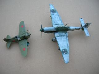

I 16 md. 27 si Ju 87 D 5 Stuka ,doua variante avansate ale unor avioane depasite inca de la inceputul razboiului.

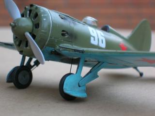

I 16,o excelenta macheta ICM,tip 27(nu 28 cum este pe cutie),cu inmatricularea standard ,prezent pe frontul de la Leningrad la sfarsitul lui 1942,inarmat cu doua mitraliere de 7,62mm si doua tunuri de 20mm.

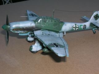

Ju 87 D 5 ,un model bunicel,ITALERI,in camuflaj de iarna de la inceputul lui1944,inarmat cu doua tunuri de 20mm ,doua mitraliere de 7,92mm si trei bombe de 500kg.
Ambele machete le-am construit pentru unul din membrii forumului nostru care inca nu vrea sa-si puna talentul la incercare.Fotografiile au fost facute de bunul meu prieten Blue-Max.
In speranta ca va plac, va doresc numai de bine.Vali.
  • Imagine atasata: p1.JPG

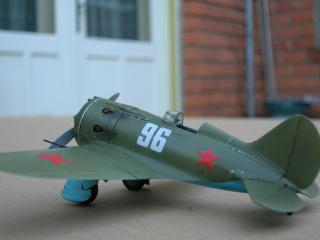

Aceste machete la 1/72 ,le-am invechit conform dorintelor proprietarului nici prea-prea nici foarte-foarte :-o

Arata mai bine :-o in realitate :hammer: :hammer: oricum frumos lucrate
#7 Useril este offline   uhu
  • Postari: 851
  • Inregistrat: 12-August 05
Postat 28 October 2005 - 08:24 PM
Dar totusi,care :-o pe care??? :hammer: :hammer: :hammer:
#8 Userul este online   Z-mare
Postat 29 October 2005 - 06:48 PM
Frumoase ambele machete si ingrijit realizate. Felicitari.Bine realizat si camuflajul de iarna cu toate ca delimitarile nu ar fi trebuit asa nete.
Ar fi o problema si cu fumul: de obicei nu este chiar negru, negru. Incearca cu Tamiya X-19 smoke. Pentru "traserea" lui ai nevoie de un aerograf bun, vopseaua trebuie diluata destul de bine, depunerea se face in mai multe straturi (treceri), nu din prima iar aerograful trebuie tinut aproape paralel cu tevile de esapament, cu virful in directiea de evacuare a fumului.

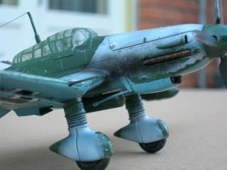

:-? carlinga la Stuka ai vopsit-o cu pensula? :-o
#11 Useril este offline   Vali
  • Postari: 694
  • Inregistrat: 06-October 05
Postat 31 October 2005 - 03:23 PM
Partea transparenta a cabinei am acoperit-o cu o solutie din sapun lichid combinata cu tempera.Nu a iesit cum am vrut si am sa o refac,folosind si FUTURE.
Am sa tin cont si de sfaturile lui Z-mare.
