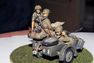

ce-ar fi sa incerci cu o mocheta de culoare verde? O mai tunzi putin cu un cater si vezi ce iese

adica arata cam asa:
  • Imagine atasata: IMG_2557.jpg
