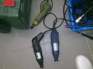

Am gasit aceasta minifreza ,alimentata de un transformator de 18v,in Piata Moghioros la pretul de 50 ron

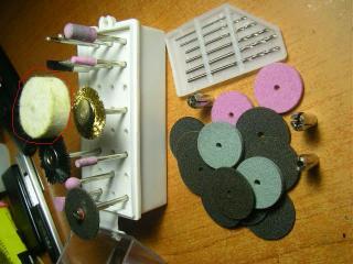

Setul care este inclus in trusa biaxului
Imagine atasata: SANY2579.JPG
#9 Useril este offline   alexelu_marinelu
  • Postari: 1799
Postat 23 March 2010 - 09:54 PM
Vezi postareaClaudiu, la 23 Mar 2010, 21:23, a spus:
Treaba faci cu frezele diamantate (si alea de calitate). Pietrele alea sunt frumos colorate si cam atat - se incarca cu material imediat si incarcate raman.
Aceasta postare a fost editata de alexelu_marinelu: 23 March 2010 - 09:54 PM

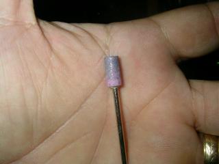

Postat 23 March 2010 - 11:06 PM
Corect,exact asa am patit,sint pietre de polizor calitate foarte proasta se incarca cu material
Le-am folosit la debavurarea pieselor de metal de la tanc si sau incarcat cu metal,iar cele diamantate au mers brici
Imagine atasata: SANY2581.JPG
#11 Useril este offline   flo
  • Postari: 2515
Postat 23 March 2010 - 11:12 PM
Fenomenul este diminuat daca uzi piatra cu gaz lampant. Daca polizezi metale neferoase mai greu ai scapare. Piatra poti sa incerci sa o cureti cu un diamant de taiat gemuri reformat sau cu o placuta de vidia. Pui piatra in freza si o pilesti pe ea.

Postat 23 March 2010 - 11:34 PM
Piesa incercuita ai primit-o in setul frezei? Eu nu am avut asa ceva. Este pasla?Imagine atasata: biax.JPG
#13 Useril este offline   Claudiu
  • Postari: 999
  • Inregistrat: 20-February 07
Postat 24 March 2010 - 04:53 PM
Afirmativ,este pisla,este folosita in slefuire(lustruire) ,sau dupa ascutirea unei lame de cutit cu o piatra de polizor fina,sefoloseste la slefuirea lamei

pentru ceea ce spui ca nu se curata, exista o alta piatra (la mine are sectiunea patrata) care are cam aceeasi granulatie cu piatra de ascutit cutite. deci, daca ai una pt ascutit cutite, cred ca ai putea-o curata foarte usor. daca vrei sa stii cum arata a mea, iti fac o poza. ca idee, o latura are cam 1 cm si lungimea este cam de vreo 3 cm.

Orice piatra de polizat se incarca cu material . Cu cat materialul e mai moale cu atat efectul este mai puternic.
Un efect asemanator se poate observa la ascutirea cutitelor .
De aceea la ascutire cu pietre fine se foloseste apa.
Efectul de polizare este mai pregnant in acest caz.
  • Postari: 12694
Postat 06 June 2010 - 12:06 PM
Pe vremea cind am facut orele de altelier, clasa a saptea, Colea (asa il chemea pe proful de atelier), ne lua de urechi daca ne primdea cu material moale (al, dural, plumb , plastice, zamag etc) pe piatra de polizor. Aceste materiale, indiferent de calitatea materialului din care sunt facute, incarca piatra. El ne spunea: pe polizor numai matele care faca scintei! "Solutia" este, cum s-a spus si mai sus, polizarea cu scule diamantate (pe vremea aia nu erau!) sau sub lubrifiant.
Eu foloesc acele "polizoare" pentru plastic, dar numai sub jet de apa, si nu am probleme.

Buna seara , de ce nu incercati curatarea pietrei de polizor , o piatra mare de polizor asemeni pietrelor de rectificat rotund cu sau fara centru RFC RC exista cateva metode de curatare , la rectificare se "Diamanteaza" cu un diamant artificial binenteles dar la pietre de polizor cu o alta bucata,bucatica de piatra aschietoare ( abraziva ) sau cu o piatra numita CORUND care si curata si indreapta discul abraziv,aschietor,cum vreti sa-i ziceti !

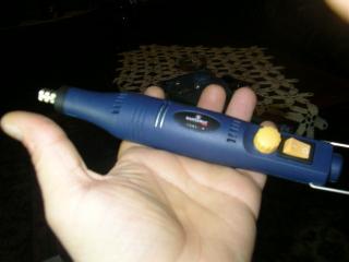

Iata ce am gasit la Baumax in Constanta, joi 17.03.2011, cu 91 RON, garantie 24 luni, viteza variabila de la 10.000 la 35.000 rot/min si 40 de unelte, 2 patroane (3,4 si 2,4). Mai avea si astazi cand am trecut pe acolo. NEMTEASCA.

e o scula foarte buna pt modelism. si pentru lucrari unde este necesara o precizie mai buna, poti sa atasezi axul flexibil.

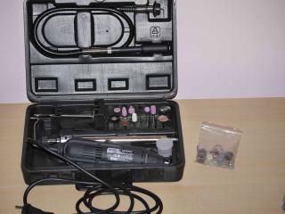

Dupa parerea mea cea mai tare unealta este asta Fortiflex 9100-21 Dremel
Aici este o poza cu ea
Pret 1449.41RON
Oricum pret / calitate cred ca asa ceva isi poate permite oricine Minifreza electrica SERIES 300-1/55 Dremel
Pret 389.21RON
Oricum eu am cumparat altceva de la ei si sunt foarte fiabile ( sunt facute de BOSH).
