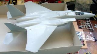

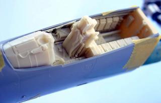

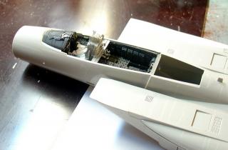

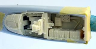

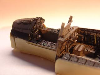

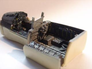

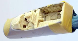

Achizitionat de ceva timp , acum frate cu F-ul 15 de la Tamiya, am cumparat ceva rasini pt ele(o cabina si o pereche de ajutaje) dar bugetul mic , m-a determinat sa scot inca un set cu ajutorul experientei acumulate cu rasinile la proiectul Lancer. cabina se potriveste manusa la macheta Italeri, poate f putin cunoscuta , dar in unele locuri mi s-a parut net superioara celei Tamiya. In legatura cu rasinile... SUPERBE!
  • Imagine atasata: DSC07131.jpg
  • Imagine atasata: DSC07130.jpg
  • Imagine atasata: DSC07129.jpg
  • Imagine atasata: DSC07127.jpg

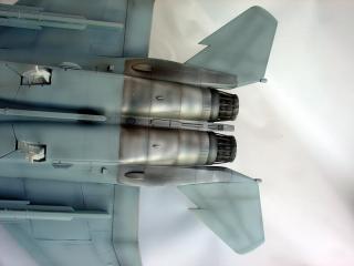

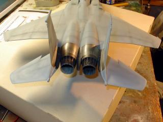

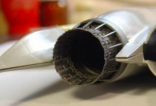

Ajutajele: fara prea mari batai de cap se inscriu in "linia" avionului
  • Imagine atasata: DSC07135.jpg
  • Imagine atasata: DSC07137.jpg

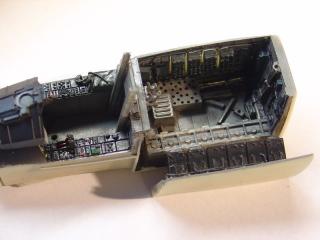

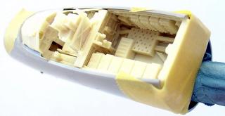

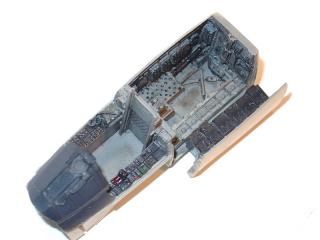

Am incercat sa fac o cabina cu drybrush,lac, wash
drybrush - cam problematic din cauza pensulei cam tari am retezat 2-3 contacte din cabina si parca nu s-a asezat asa cum voiam.
wash - prin spatele cabinei in comp. electronic, dar nu am putut sa iau surplusul de mizerie de peste tot(e plin de mate mici si mari).
  • Imagine atasata: DSC07150.jpg
  • Imagine atasata: DSC07141.JPG
  • Imagine atasata: DSC07140.JPG
  • Imagine atasata: DSC07139.JPG

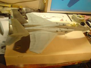

Postat 20 April 2010 - 09:38 PM

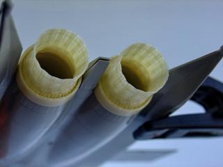

Mici progrese :
- cabina a intrat fara scremete, se inscrie bine in contur.
- ajutajul facut de test inca nu ma satisface vopsitul -parca nu are viata, undeva nu fac bine , am cinci nuante de vopsea pe el si nu se vede nimic
  • Imagine atasata: DSC07201.jpg
  • Imagine atasata: DSC07192.jpg
  • Imagine atasata: DSC07198.jpg

Mamutel, permiti o observatie? Ajutajul la motoarele astea are acoperire ceramica la interior, nu e integral metalic.
Vezi si pe aici, mai sunt niste detalii care poate te ajuta:
http://www.cartula.ro/index.php?option=com...g2_itemId=13913

Multumesc pt redirectionare.
Acum traieste , respira, parca ar scuipa flacara aceea galben-roscata..... I'm aliveeeeee! :hi:
  • Imagine atasata: DSC07239.jpg
  • Imagine atasata: DSC07237.jpg

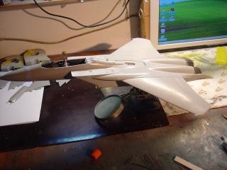

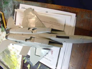

Usor animalu' prinde gabarit... si se transforma in cel mai mare zburator din colectie
dar marimea se introduce si in chit si slefuit!

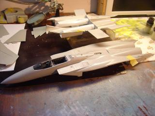

  • Imagine atasata: DSC07241.JPG
  • Imagine atasata: DSC07242.JPG
  • Imagine atasata: DSC07248.jpg
  • Imagine atasata: DSC07251.JPG

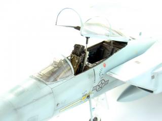

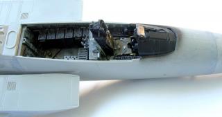

mici progrese
cabina este gata
modelul este 90% asamblat si trebuie sa-l pregatesc pt vopsire

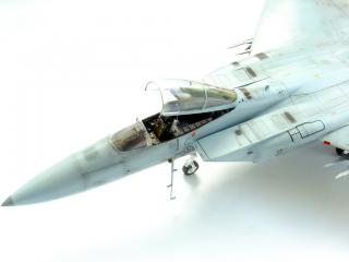

  • Imagine atasata: DSC07259.jpg
  • Imagine atasata: DSC07267_exposure.JPG
#17 Useril este offline   mamutel
  • Postari: 1317
  • Inregistrat: 15-August 07
Postat 02 May 2010 - 12:57 AM

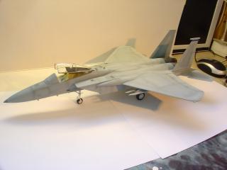

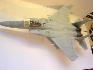

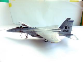

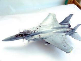

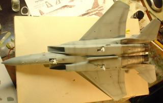

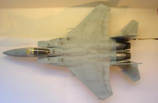

L-am vopsit!
Vopseaua Gunze se apropie f mult de nuanțele cu care este vopsit 1:1. Din cate imi aduc aminte nu prea se vede mare diferenta intre cele doua nuante de gri in soare( in conditii de iluminare scazuta se vad f bine ). In plus pigmentul sta lipit bine de plastic si nu am avut surpriza sa ramana pe degete cum se intampla la MMaster. Pozele sunt cam dezastru dar voi incerca sa revin cu altele mai bune.
  • Imagine atasata: DSC07278.jpg
  • Imagine atasata: DSC07280.JPG
  • Imagine atasata: DSC07288.jpg
  • Imagine atasata: DSC07289.jpg
#18 Useril este offline   tibi22
Postat 02 May 2010 - 07:53 AM
Arata excelent pina acum! Ce vopsea Gunze ai folosit - acrilic sau enamal?
Legat de vopselele Model Master, ai folosit seria Buff, din cauza asta se ia pe maini. Si Gunze are seria 2XX, si alea se iau pe maini chiar si dupa lustruire. Trebuiesc sigilate cu un Sealer. Model Master are unul bun din cite am citit si gasesti la hobbyx : Sealer for Metalizer
#19 Useril este offline   mamutel
  • Postari: 1317
Postat 02 May 2010 - 01:00 PM

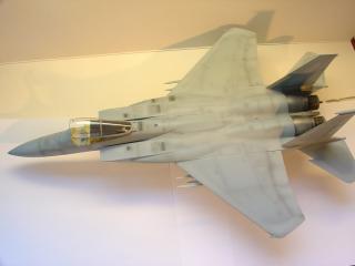

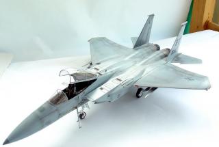

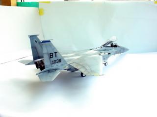

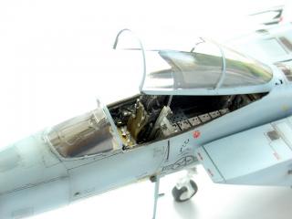

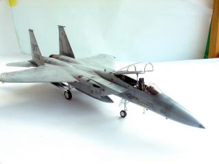

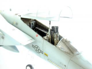

am mai progresat un pic
Vopseaua gri este Gunze enamel iar cea metalica este Model Master Metalizer si avand experiente teribile cu neamu' lor am sigilat cu mult sealer- care daca pui banda adeziva pe el se ia si ala pe banda!
urmeaza partea ce mai grea - lacul lucios, decalurile, lac lucios, wash, lac satin-mat
  • Imagine atasata: DSC07326.jpg
  • Imagine atasata: DSC07327.JPG
  • Imagine atasata: DSC07328.JPG
  • Imagine atasata: DSC07329.JPG
  • Imagine atasata: DSC07331.jpg
  • Imagine atasata: DSC07301.jpg
Aceasta postare a fost editata de mamutel: 02 May 2010 - 01:01 PM
