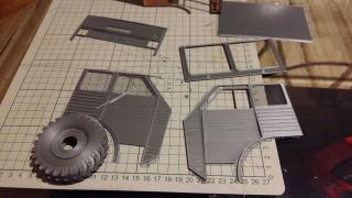

Un cauciuc (din rasina, format din doua bucati care vor fii ulterior finisate, si pozitivul, confectionat din cercuri de diferite diametre, din carton, lipite intre ele, apoi chituite. Rezultatul a fost montat pe mandrina dremelului si cu o freza de smilgher, s-a slefuit pana la forma aproximativ finala. Apoi intr-un cofraj usor mai mare decat roata, s-a turnat ceara de lumanare, topita, care va forma profilul anvelopei, finisat la o forma rotunda si paralela, apoi delimitat si inarmat cu bold, cutter cu lame subtiri si vreo 5 ore de rabdare (orele 23-04) s-a confectionat profilul, tras in cauciuc siliconic apoi taiata matrita in doua bucati si extras, pozitivul a fost usor avariat, urme de profil ramase in matrita, dar nu-i bai)

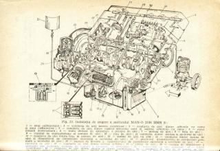

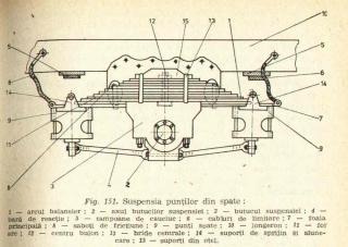

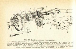

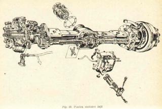

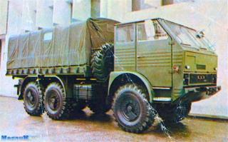

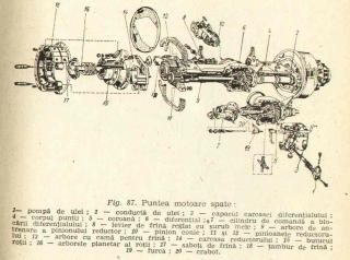

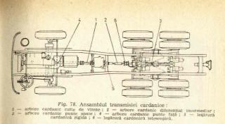

Cele mai multe poze si schite le-am gasit chiar aici pe forum. Ca documentatie stau binisor, motorul am reusit sa-l pozez live la tata la mecanizare, era pe acolo un Roman. Dar nu am detalii la tot ce m-ar interesa :lol:
Momentan imi bat capul cu ce am detalii multe... beleaua o sa inceapa cand voi ajunge intre cabina si bena, sunt niste cilindrii de aer cred, niste cutii, filtrul...chiar nu stiu ce se afla pe acolo in detaliu. Am ceva la troliu, distribuitor si punti. Am inteles ca in bena, exista niste bancute, care se rabateaza, si de asemeni pe oblonul spate, o scarita ceva ?? :-D :thumbsdown:
  • Imagine atasata: XZJXFMGYBFVGRYGQVEL.jpg
  • Imagine atasata: DAC665T_2.jpg
  • Imagine atasata: dac_665t_4.jpg

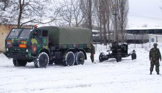

Vin si eu cu niste materiale si poze mai recente sau mai vechi.
N-ar fi rau daca s-ar baga cineva sa-ti cloneze macheta pentru un kit prefabricat.
  • Imagine atasata: DSC_1154.jpg
  • Imagine atasata: DSC_1158.jpg
  • Imagine atasata: DSC_1783.jpg
  • Imagine atasata: PICT2214.jpg
  • Imagine atasata: 016.jpg
  • Imagine atasata: 036.jpg
  • Imagine atasata: 041.jpg
  • Imagine atasata: 059.jpg
  • Imagine atasata: 061.jpg
  • Imagine atasata: 068.jpg
  • Imagine atasata: 070.jpg
  • Imagine atasata: 073.jpg
  • Imagine atasata: 074.jpg
  • Imagine atasata: 106.jpg
  • Imagine atasata: 108.jpg
  • Imagine atasata: 157.jpg
Aceasta postare a fost editata de Liviumaff: 16 April 2010 - 09:33 AM

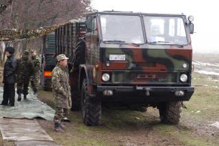

  • Imagine atasata: XABTKQCCQXOMUXDDBCZ.jpg
#16 Useril este offline   flo
  • Postari: 2525
Postat 17 April 2010 - 09:03 PM
Cred ca da. Nu l-am vazut decat in revista. tot acolo era prezentata o conversie in tractorul cu singura punte spate.
