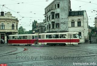

#139 Useril este offline   flo
  • Postari: 2529
Postat 21 August 2011 - 01:20 PM
Frumoasa seria de tramvaie. Am urmarit cu interes subiectul.
Asa cum ai gasit o solutie pentru "usile" acestui vagon, cred rezolvai si grilajul care impiedica parunderea intre vagonul motor si vagonul remorca.
Imagine atasata: bucuresti-20.jpg
#140 Useril este offline   Prognosis
  • Postari: 680
  • Inregistrat: 09-May 10
  • Location:Slobozia
  • Interests:Trenulitul
Postat 21 August 2011 - 01:23 PM
Vezi postareaflo, la 21 August 2011 - 01:20 PM, a spus:
M-am gandit la asta, chiar am experimentat plasa de cartofi. Problema este ca nu are mobilitate in curbe si la o macheta functionala conteaza fiecare grad de libertate. Nu am renuntat la idee insa!
