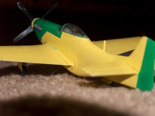

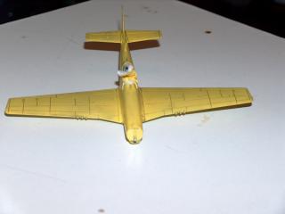

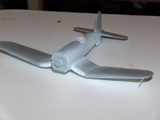

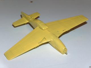

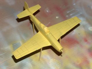

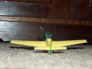

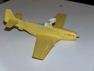

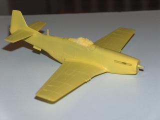

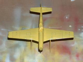

Mustangul a primit dupa cum spuneam culoarea galbena. Inainte de vopsire am marcat o serie de nituri intrucat ii lipseau cu deasvarsire. Am aplicat 2 maini de vopsea email la aerograf dupa care am facut o solutie din negru acrilic foarte diluat si ff putin detergent de rufe si am uns intregul model pentru evidentierea panourilor. L-am lasat sa se zvinte putin si apoi l-am sters cu un servetel umed. Galbenul a ramas usor patat pe alocuri, dar dupa inca o mana la aerograf si-a revenit in timp ce liniile panourilor sunt bine conturate.
Mai jos puteti vedea produsul in cateva stadii. Ma intreb acum ce am gresit de au ramas panourile usor patate de solutia de vopsea neagra.

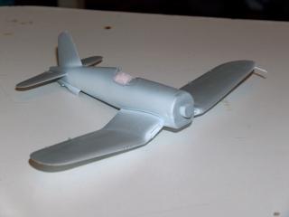

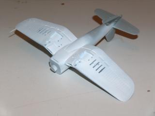

Corsair-ul a primit doua maini de alb pe zonele ce vor fi mascate. Nu stiu inca cum sa abordez preshadingul intrucat din cate am citit rosul este o culoare cu putere de acoperire foarte mare si e posibil sa contrasteze neplacut cu albul.

  • Imagine atasata: HPIM7607.JPG
  • Imagine atasata: HPIM7608.JPG
  • Imagine atasata: HPIM7612.JPG
  • Imagine atasata: HPIM7613.JPG
  • Imagine atasata: HPIM7618.JPG
  • Imagine atasata: HPIM7623.JPG
  • Imagine atasata: HPIM7609.JPG
  • Imagine atasata: HPIM7610.JPG
  • Imagine atasata: HPIM7611.JPG

Interesant subiect ai ales! De ceva timp am si eu in plan sa construiesc citeva Mustang-uri care au participat la diverse concursuri. Sunt multe Mustang-uri interesante care au concurat dealungul timpului.
Daca faci avionul din imaginile atasate, sfatul meu este sa mai aplici inca vopsea. Avionul poti sa-l faci linistit lucios. Preshading si postshading nu sunt necesare, si avionul real este "curat" ca lacrima. De asemenea, mitralierele din bordul de atac trebuie sa dispara, deci ar trebuii sa slefuiesti partile acelea. Daca faci alt avion ... my bad! :diablo:

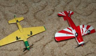

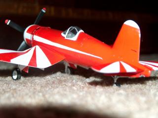

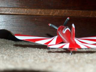

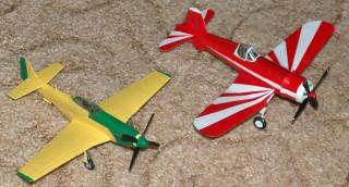

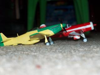

Am reusit sa vopsesc primele doua modele. Ce am invatat pana acum:
- daca aplic un strat de baza pentru mascare (in speta albul pe Corsair) sa-l aplic pe toata suprafata lui, altfel culoarea finala (rosul) va iesi in nuante.
- mai multa grija la aplicarea mastilor desi rezultatul mi se pare promitator.
- nu voi mai lipi canopii decat cu adezivi tip prenandez - am ceva de la Revell.
In timp ce Corsair-ului mi se pare ca i se potriveste schema de culori aplicata, nu pot spune insa acelasi lucru si despre Mustang care pare neterminat. De asemenea am si niste pete verzi pe care le voi remedia. Ma gandesc sa-i mai dau doua dungi verzi late pe aripi relativ aproape de incastrare. Orice alte idei sunt binevenite.
Mai trebuie sa lucrez si la capitolul chituire. Inca nu m-am obisnuit cu propietatile lui.
As vrea sa mai aplic niste tehnici de wheathering insa la Corsair nu stiu ce sa zic pentru ca e simpatic asa curat.
  • Imagine atasata: HPIM7673.JPG
  • Imagine atasata: HPIM7680.JPG
  • Imagine atasata: HPIM7679.JPG
  • Imagine atasata: HPIM7678.JPG
  • Imagine atasata: HPIM7676.JPG
  • Imagine atasata: HPIM7682.JPG
  • Imagine atasata: HPIM7672.JPG
